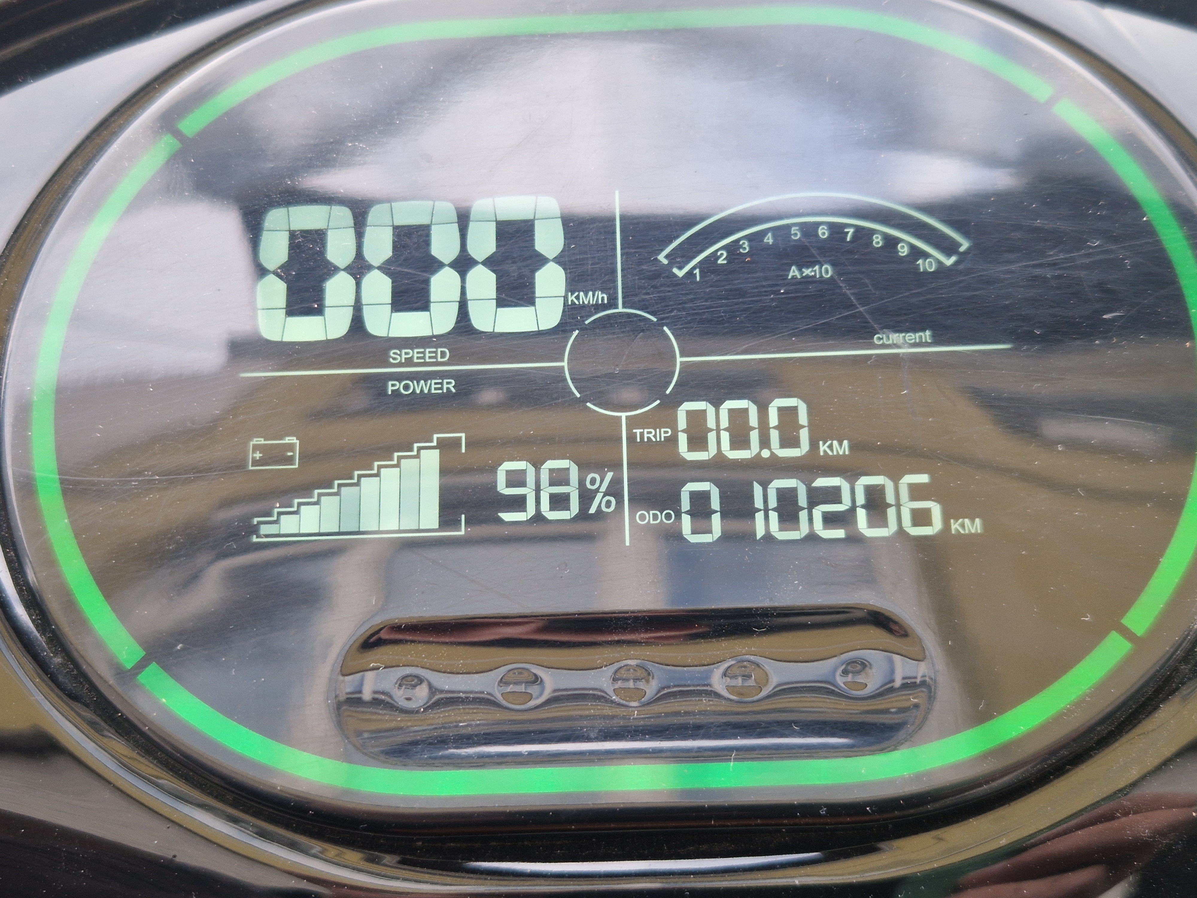

Ich bin neu hier, hab meine Horwin seit 1,5 Jahren, war bisher sehr zufrieden und hab schon über 10000km beisammen, aber jetzt hab ich dasselbe Problem, dass es keine Verbindung zum Motor macht. Nach unendlich oft starten kurz gegangen und gefahren, ausgeschaltet und wieder nicht mehr gegangen. ÖAMTC oder Werkstatt weiss auch nicht... Werkstatt für E-Roller über 1 Autostunde weit weg.
Wollte fragen, ob deine wieder geht?
