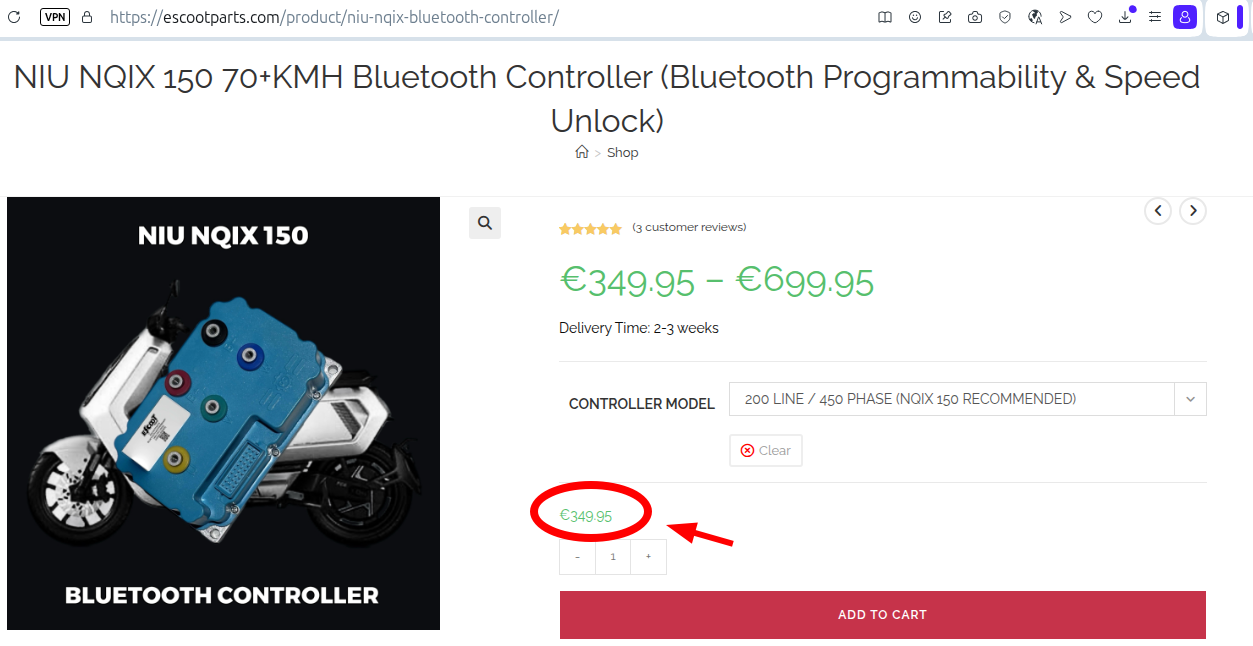

Hat schon wer den controller +70kmh getauscht und kann mir sagen ob auch alles damit richtig funktioniert?
https://escootparts.com/product/niu-nqi ... ontroller/

hab mal den stärkeren bestellt falls ich mal auf eine grössere oder 2te batterie umsteige, mal schauen dann in 14 tagen

unwahrscheinlich, dass der Radnabenmotor die höheren Amps überhaupt ab kann.
150A * 60V = 9kW
Der 150er kann 3kW max. Also 3fache Überlastung? Viel Spaß...

350 € für den Controller. - Da hätte ich dieses Geld lieber in den NQiX 300 investiert, und wäre zugleich rechtlich auf der sicheren Seite.
