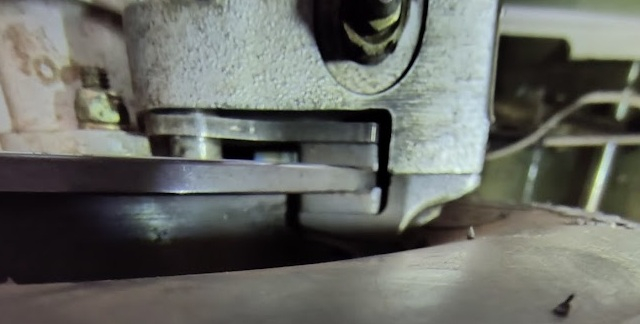

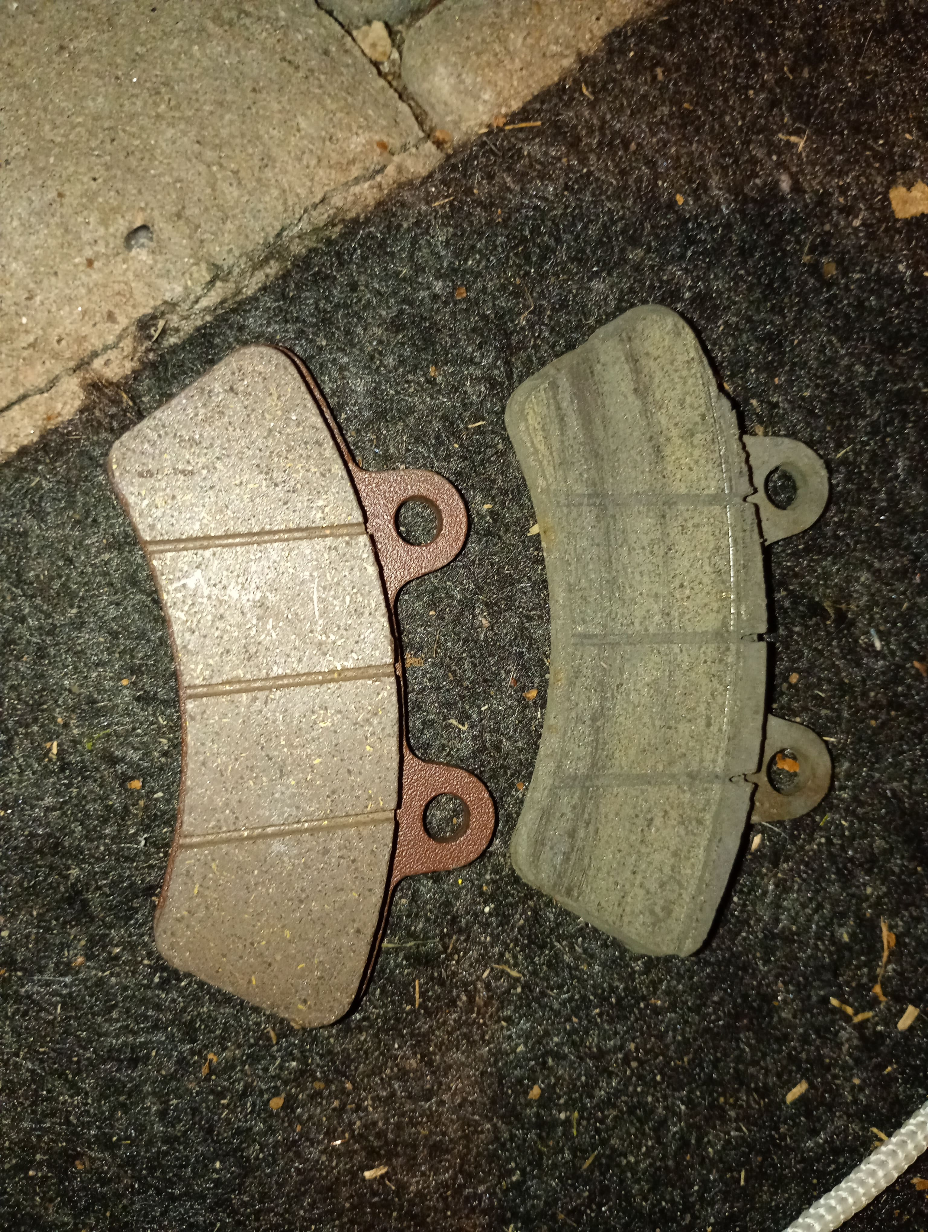

So, Beläge kamen heute an in einem kleinen niedlichen Paket. Dachte beim auspacken erst :o die sind doch zu klein.
Passt
Passt
Wie man sieht, die Beläge liegen gar nicht komplett auf, das ist aber irgendwie normal bei dem Fahrzeug. Hatte überlegt ob ich die Halterung mal demontiere, diese als 3d Druck datei dann überarbeitet Ausdrucke und dann schau wo ich dieses Model aus stahl Lasern lassen kann. Alternativ Loch zu schweißen und neu loch mit Gewinde neu schneiden? Ps das betrifft alle 3 Bremsen.

Pedator92 hat geschrieben: Do 9. Apr 2026, 22:18 Wie man sieht, die Beläge liegen gar nicht komplett auf, das ist aber irgendwie normal bei dem Fahrzeug.
War bei meinen beiden Rollern auch so, ich musste das nacharbeiten.
Keine Ahnung wie die Chinesen so was für Europa zertifiziert bekommen.

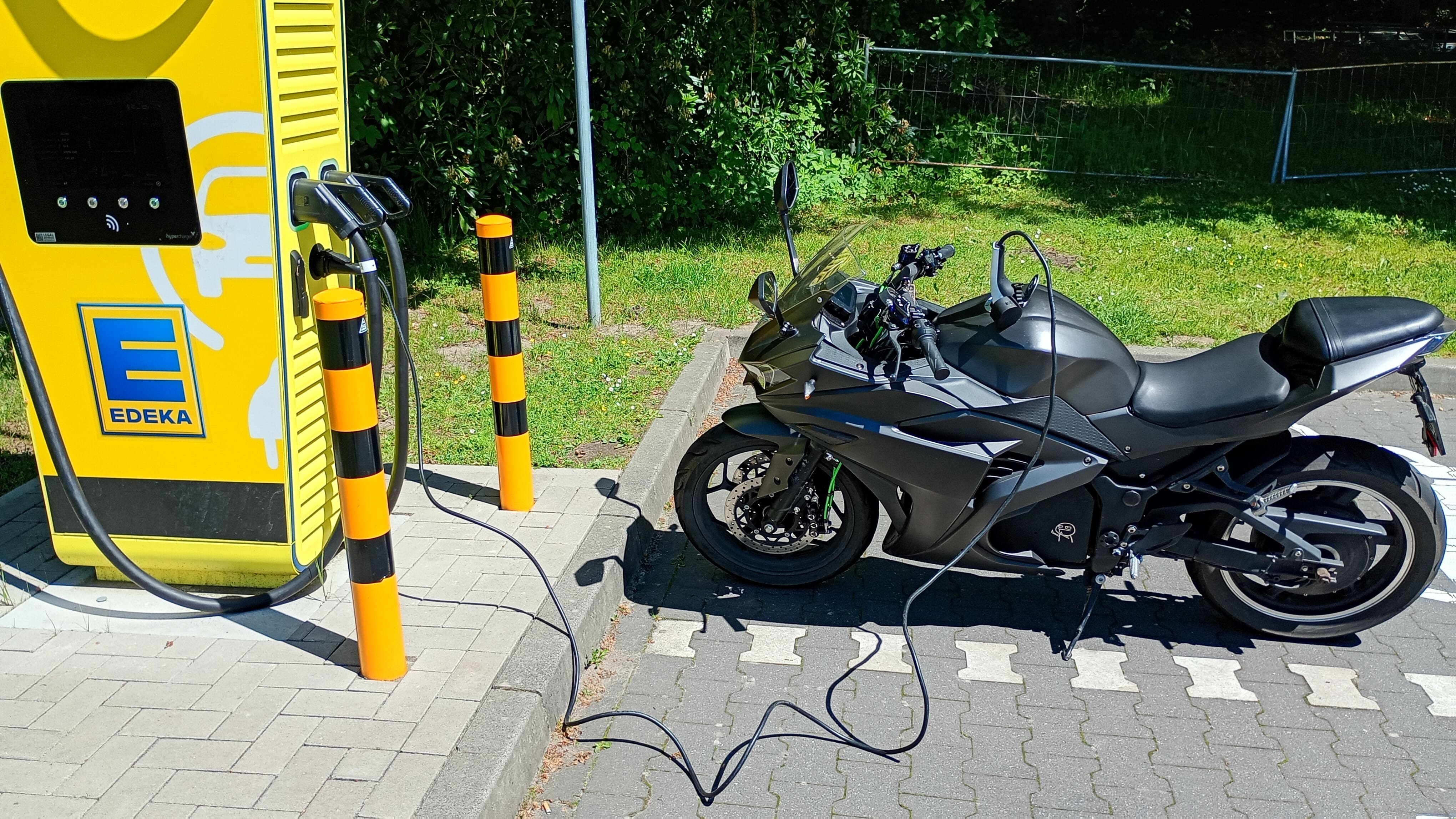

Zwischenzeitlich hab ich es geschafft, dank überarbeitetem Ladeadapter an immerhin einer Säule laden zu können. Zwei weitere (andere) hatte ich auf meinen Touren noch getestet aber die haben es immer verweigert. :roll:
Laden an der Säule.

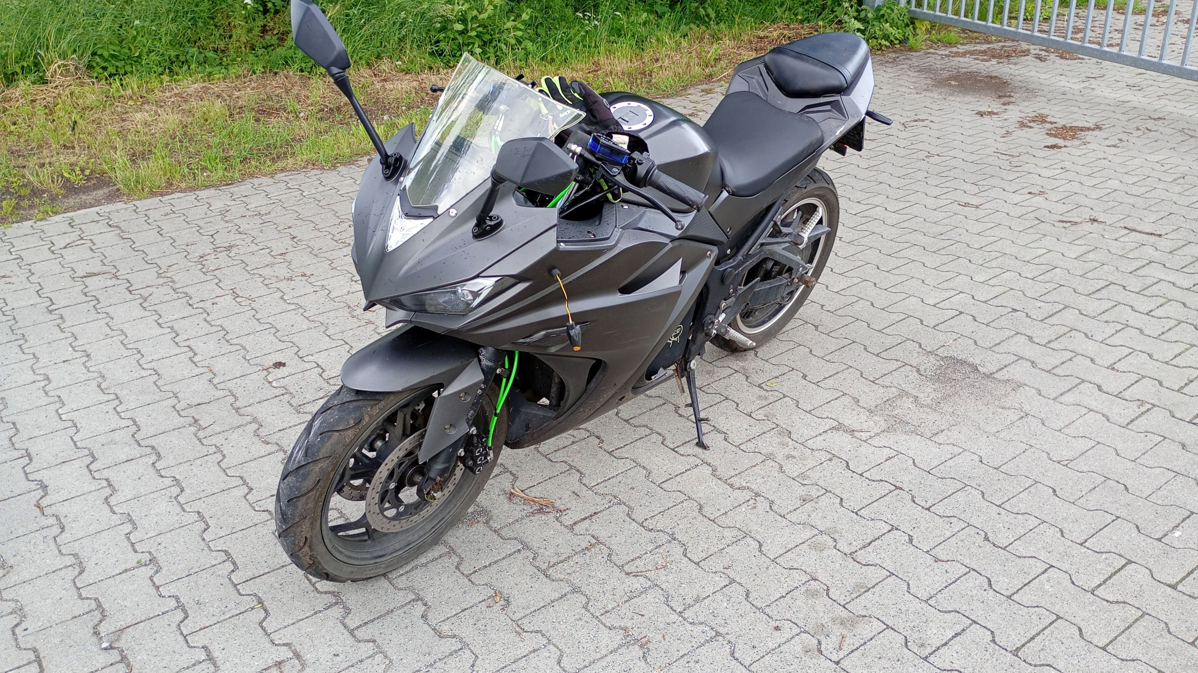

Dann kurz vor dem Urlaub, war mir mal wieder danach, etwas weiter nach Hause zu fahren. Nach der Hauptstraße bin ich in eine Seitenstraße abgebogen, praktisch einspurig mit Kunststoffgitter am Fahrbandrand. Mir kam nach einigen Kurven dann ein Sattelschlepper mit Tankauflieger entgegen. Ich wollte ihm Netterweise die Fahrbahn etwas mehr überlassen und bin auf etwa 20kmh schon abgebremst gewesen... Hab dann überschätzt das erde durch die Gitter kam und mein Vorderreifen ist weg gerutscht.
Mit etwas Schrammen
Mit etwas Schrammen
Dank Schutzkleidung und eh niedriger Geschwindigkeit ist mir selber nichts passiert. Mein Schienbein hatte etwas geschmerzt aber das war nach 1-2 Tagen vorbei.
Der LKW Fahrer ist direkt angehalten und hatte gefragt ob alles OK ist. :D
Der Spiegel und die Seitenverkleidung hat einige Schrammen bekommen, die Radmuttern haben etwas Schmutz abbekommen und ein Blinker ist gebrochen. Den Lenker konnte ich einfach zurück drücken. Also mit einem blauen Auge davon gekommen.
Die Blinker sind auch schon beidseitig gewechselt. Inzwischen bin ich bei 4600km also fast 4000km von mir selber draufgefahren.
