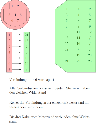

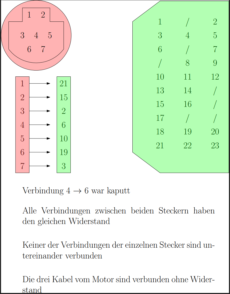

Ich habe nun mal ein wenig durchgemessen, was zumindest die Stecker angeht. Den Hall Sensor noch nicht, da ich 7 Kabel neben den drei Kabel dicken Hauptkabeln vom Motor zum Controller habe und nicht genau weiß welches der Kabel worfür ist und ich nicht einfach so Strom drauf geben wollte.
Vielleicht könnt ihr helfen. Angehängt mal meine Messungen.
Der linke Stecker wird mit dem Gegenstück vom Motor kommenden verbunden und der rechte wird in the Controller gesteckt.
