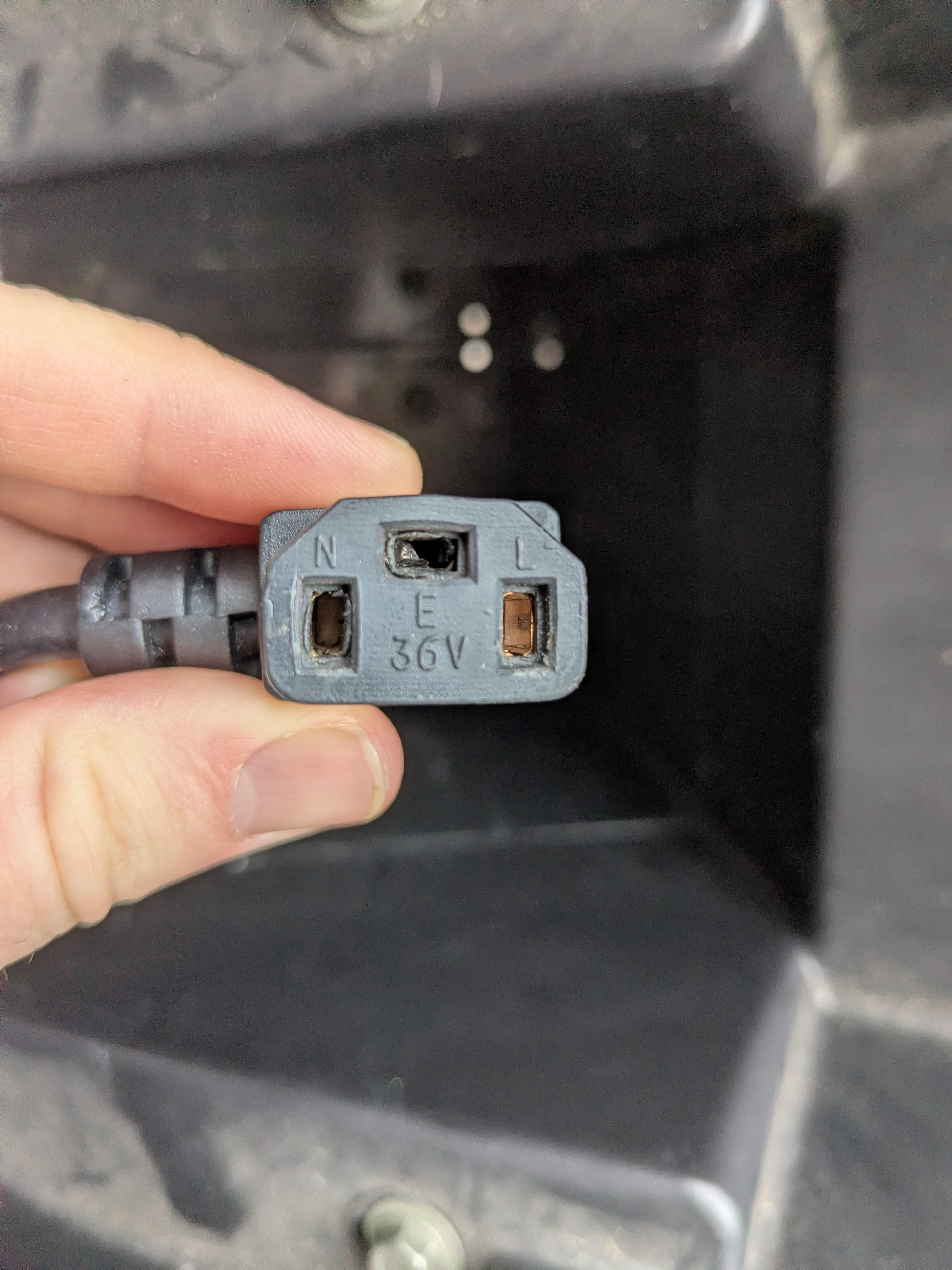

leider ist mein Kabel welches den grünen Akku mit dem Motor verbindet durch geschmort.
Nach etwas Recherche habe ich festgestellt, dass dies kein seltenes Probelem ist, da diese "Art Kaltgeräte-Kabel" nicht unbedingt für die hohen Ampère Werte ausgelegt sind 10A vs. ~30-40A bei Vollleistung).
Weder Kabel noch Akkus werden ja noch produziert - sodass ich nun auf diesem Weg versuchen möchte noch eines der Kabel zu finden.
Eventuell hat jemand einen defekten EMCO im Keller und kann den Kabelbaum mit dem entsprechennden Kabel entbehren?
Ein Foto des entsprechenden Kabels habe ich angehängt.
Hat Alternativ jemand Erfahrung damit, den Akku auf ein Anderes (= aktuelles) Stecker System umzurüsten?
