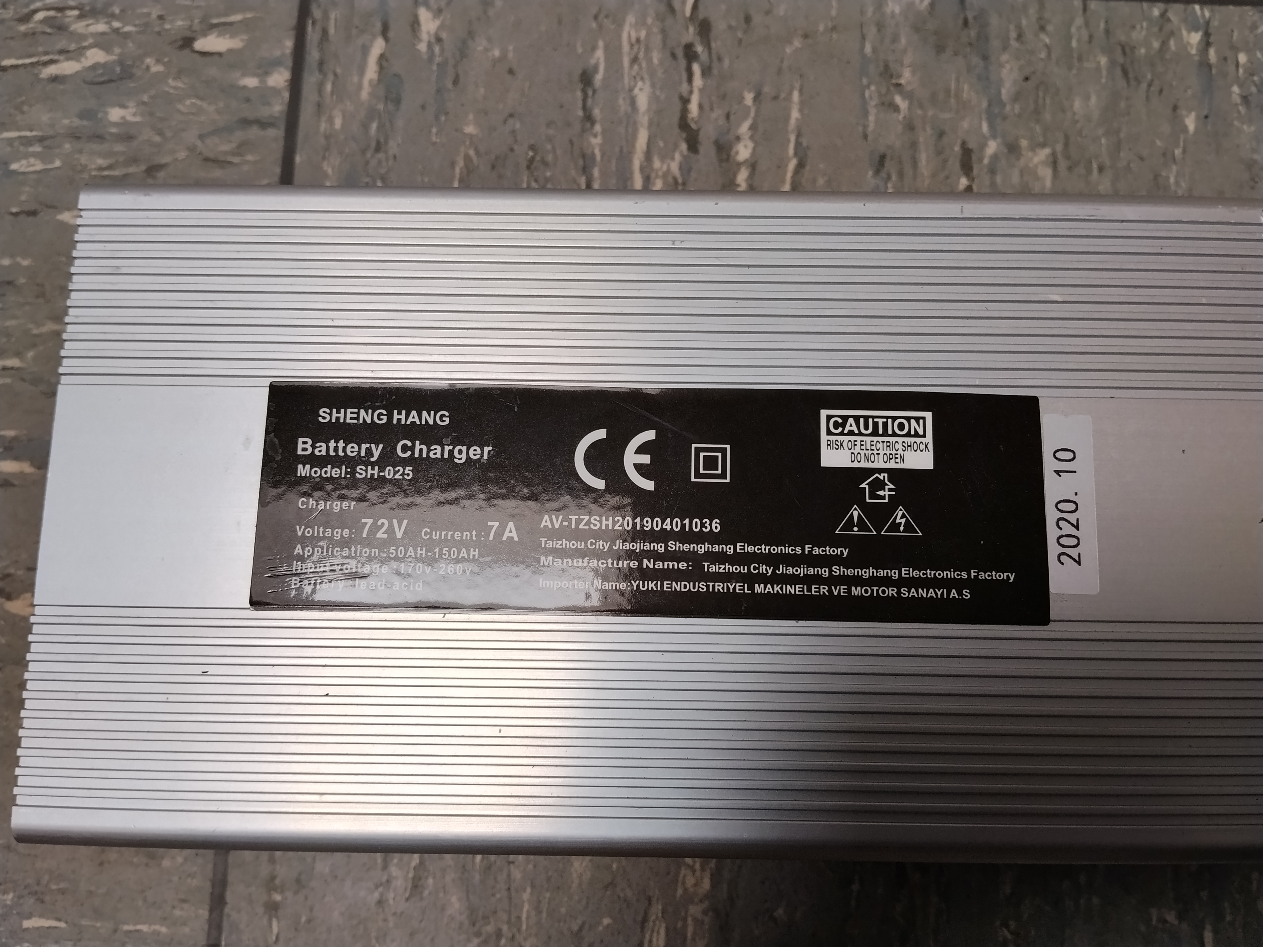

hat hier jemand Erfahrung mit dem "frisieren" von originalen Ladegeräten?
Das Ladegerät hat nur 84V am Ausgang.
Nach dem Umbau auf LiFePo4 ist das zu wenig - 86,7V sind für Vollladen nötig.
Ältere PC Nachteile habe ich schon mal auf 13,8V frisiert, aber hier wüsste ich nicht, wo ich was machen muss - die sind um einiges komplizierter.

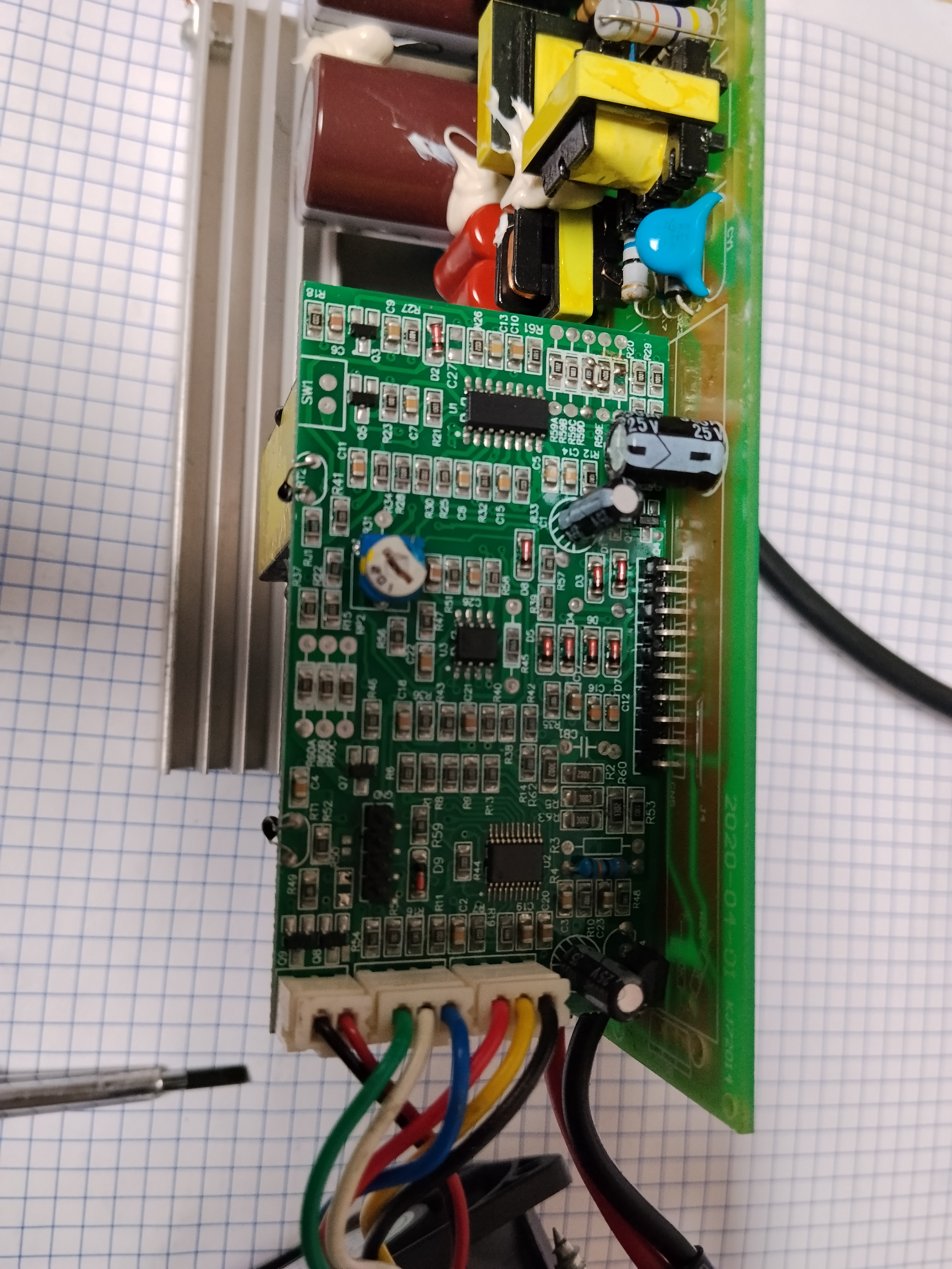

Regel-ICs: LM358, TL494
Normal ist nur 1 der beiden verbaut, da reicht es, die Widerstände am Feedback Eingang anzupassen....

Geht an dem Drehregler nichts ?
Ich hätte sonst noch ein Ladegerät von meinem Motorrad rumstehen der ist aktuell auf 88,2v eingestellt und kann 12 Ampere.

Bei dem Poti passiert nichts - der scheint für die Temperaturüberwachung zu sein....
