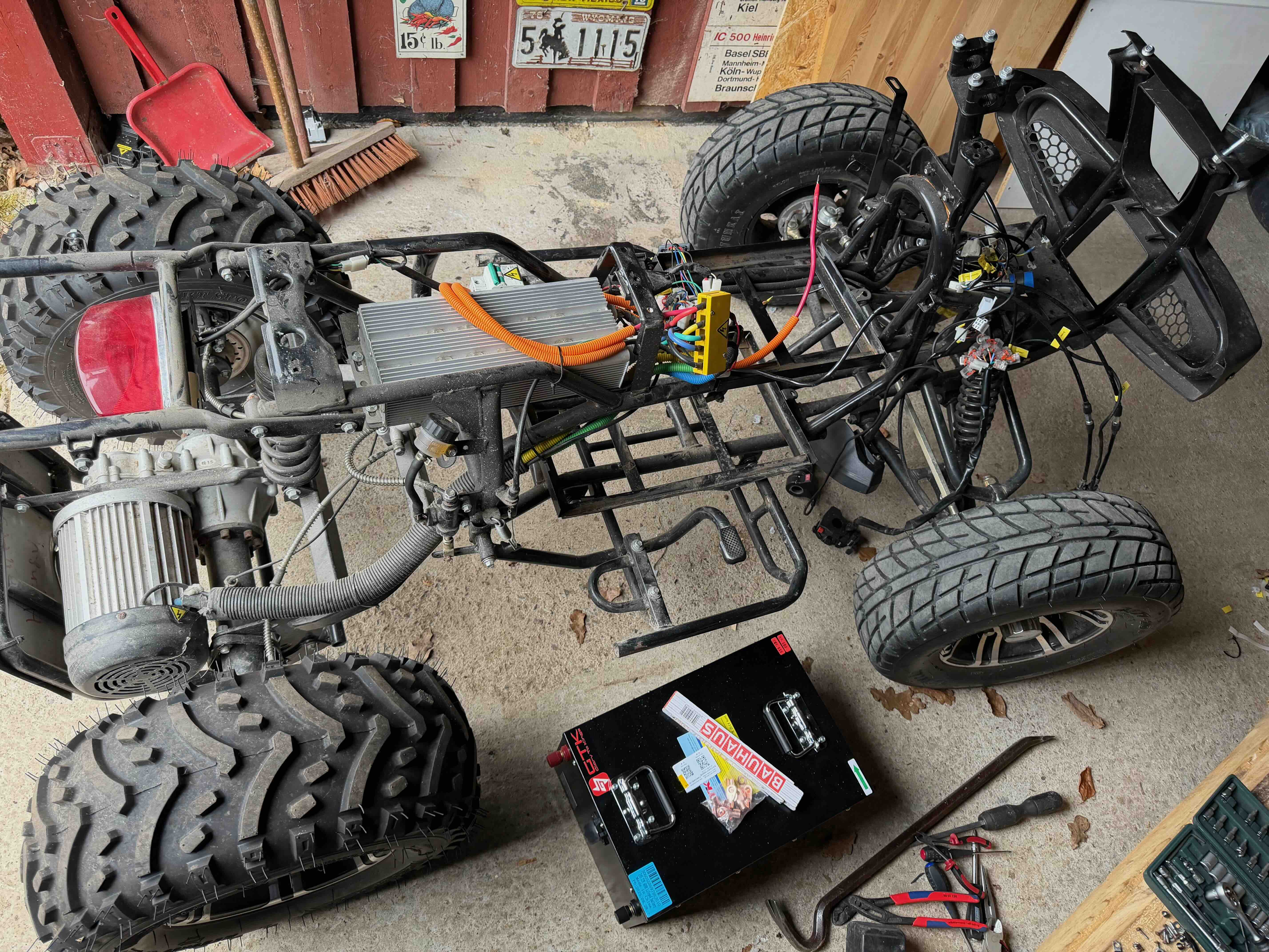

Weil meine Bleiakkus nicht mehr wollten habe ich folgenden Lithium Akku bei Ali bestellt: https://de.aliexpress.com/item/4000201953145.html
Der Einbau war nicht ganz einfach weil ich dafür das komplette Quad auseinanderbauen musste, um an die alten Bleiakkus zu kommen. Vorher natürlich die Sicherung unter dem Sitz ausschalten. Dann Gehäuse abbauen und dafür muss dann auch der Kabelbaum temporär gelöst werden. Außerdem musste ich den Lenker demontieren, damit ich das Case vom Quad bequem abnehmen konnte. Die alten Plastikkästen mit den Bleiakkus habe ich nur mit viel Gewalt aus dem Quad bekommen. Ich habe sogar eine der Metallschienen dafür abgetrennt. Der Rest war dann aber recht einfach. Neuen Akku eingebaut und mit Gurt zusätzlich fixiert. Nachdem wieder alles zusammengeschraubt war und die Sicherung umgelegt war funktionierte alles auf Anhieb. Die Reichweite stimmt auch! Man kann bequem hinten am Akku den Ladestand ablesen oder sich per Bluetooth mit der entsprechenden App verbinden wenn man oben aufsitzt. Ich bin rundum zufrieden mit meinem Werk! Bei Fragen dazu gerne melden. Ich bin kein Profi aber es hat funktioniert!

So sah es kurz vor dem Tausch aus...

Da bleibt ja nicht mehr viel übrig. Der Rahmen sieht aber gut aus..

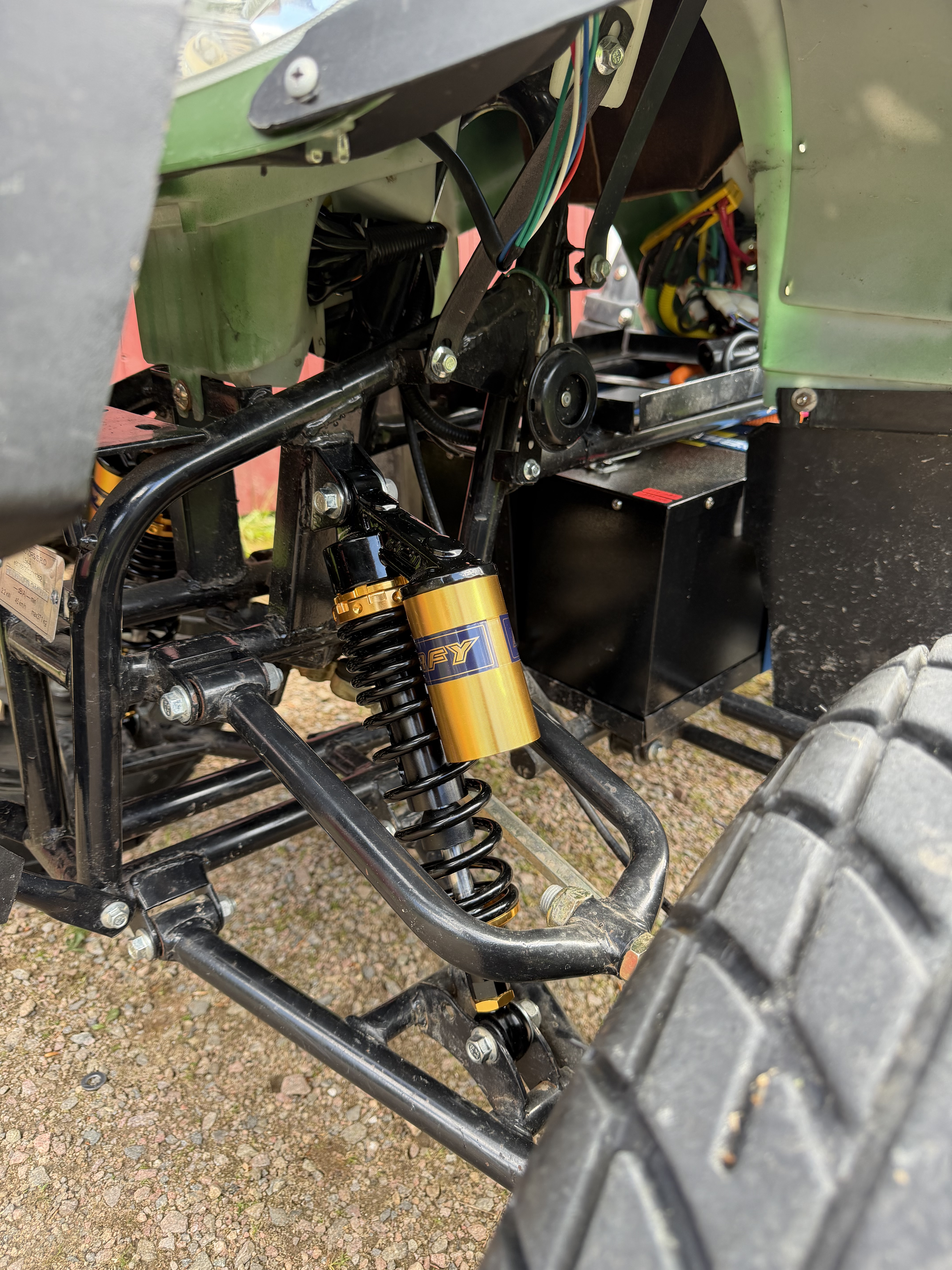

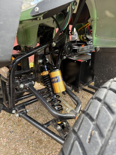

Habe es Sandro nachgemacht und erst einmal die vorderen Dämpfer getauscht. Die folgenden habe ich bei Ali bestellt (320 mm Ausführung): https://www.aliexpress.com/item/4000834475467.html . Der Austausch war wirklich leicht. Ich musste zwar Unterlegscheiben nehmen damit sie in die Führung knirsch passen aber ansonsten hat es sich gelohnt. Es ist ein Unterschied wie Tag und Nacht für mich, super Fahrverhalten! Hinten folgt...

Lieber SchwedenHecht, spziell an dich habe ich eine Frage: Ich bin nun leider auch in der Situation, die Batterien meines Hurons 59399 wechseln zu müssen. Bei mir scheitert es zunächst jedoch schon mal daran, die unteren Batteriekästen auszubauen, da es an Höhe fehlt, um sie nach oben herauszuheben. Schraubverbindungen gibt es auch keine, alles ist geschweißt. Wie ich auf deinem Foto sehe, hast du es irgendwie hinbekommen. Kannst du mir vielleicht einen Tipp geben?

Über den unteren Akkus läuft ein Bügel der zuerst entfernt werden muss.
Die Akkus stehen auf einer umlaufenden Winkelschiene.
Diese habe ich auf einer Seite umgebogen um die Akkus heraus und die neuen Akkus wieder hereinzubekommen.
Den neuen Akku habe ich danach mit einem Spanngurt gesichert.
Auf dem Bild vom SchwedenHecht meine ich ebenfalls zu erkennen das der Winkel gebogen wurde.
