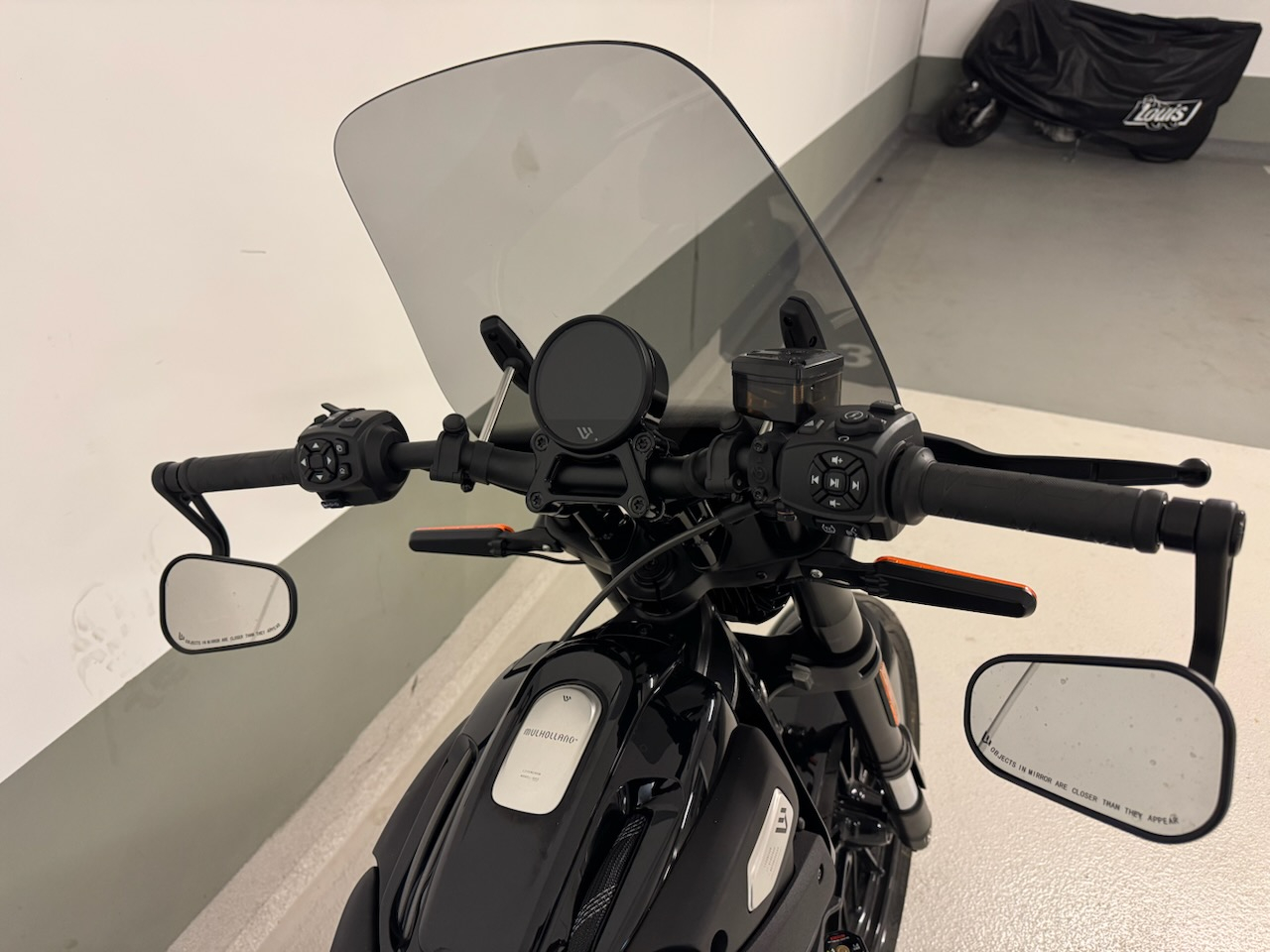

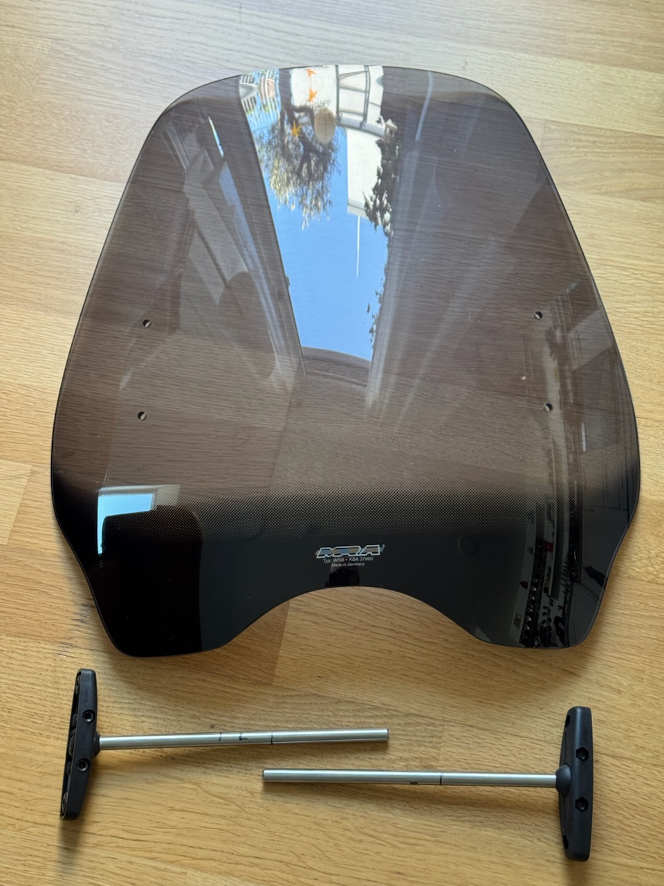

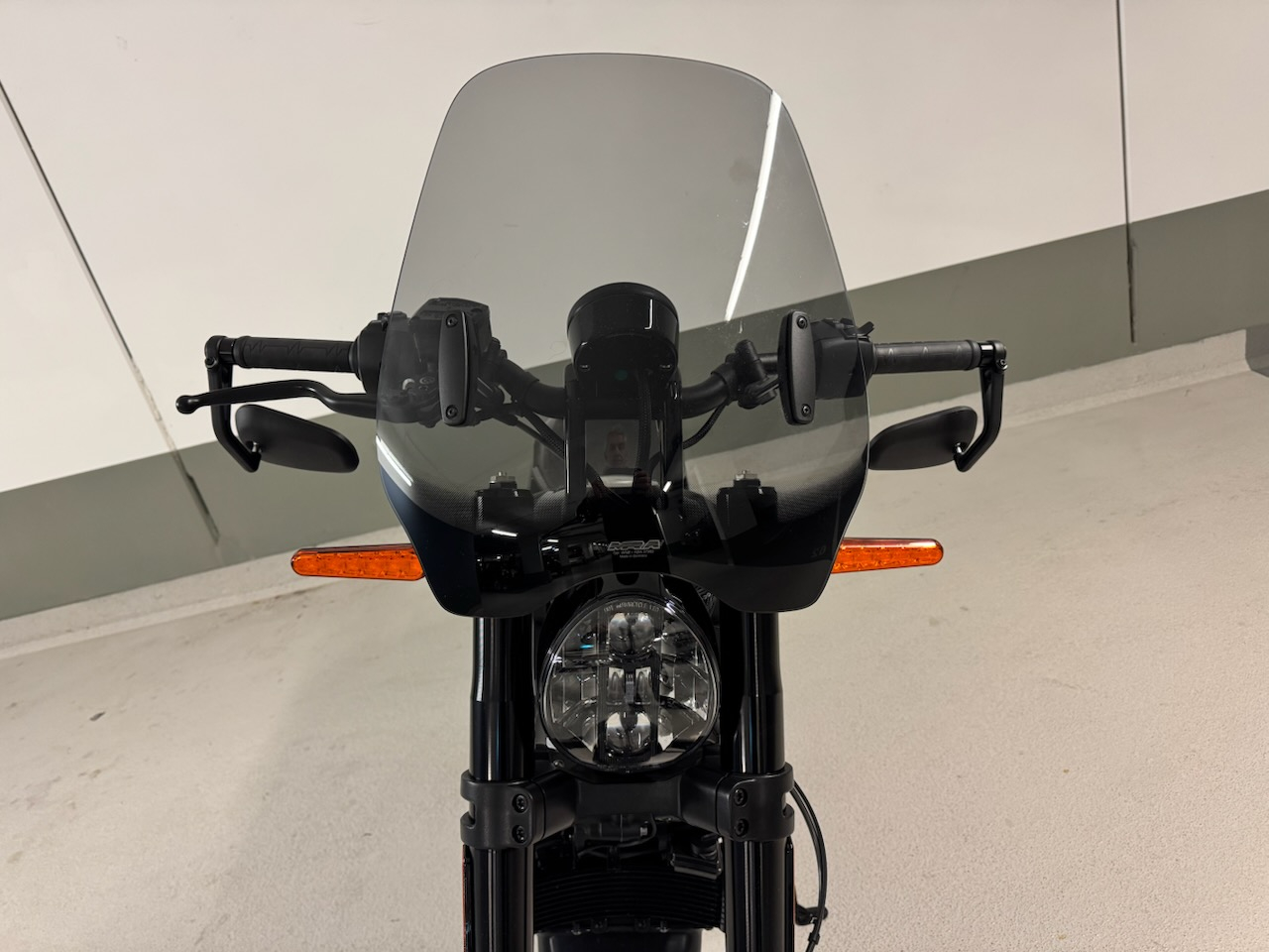

Habe mir von Louis diese MRA-Scheibe (136€) gekauft (Livewire will 400€ für eine vergleichbare Scheibe haben):

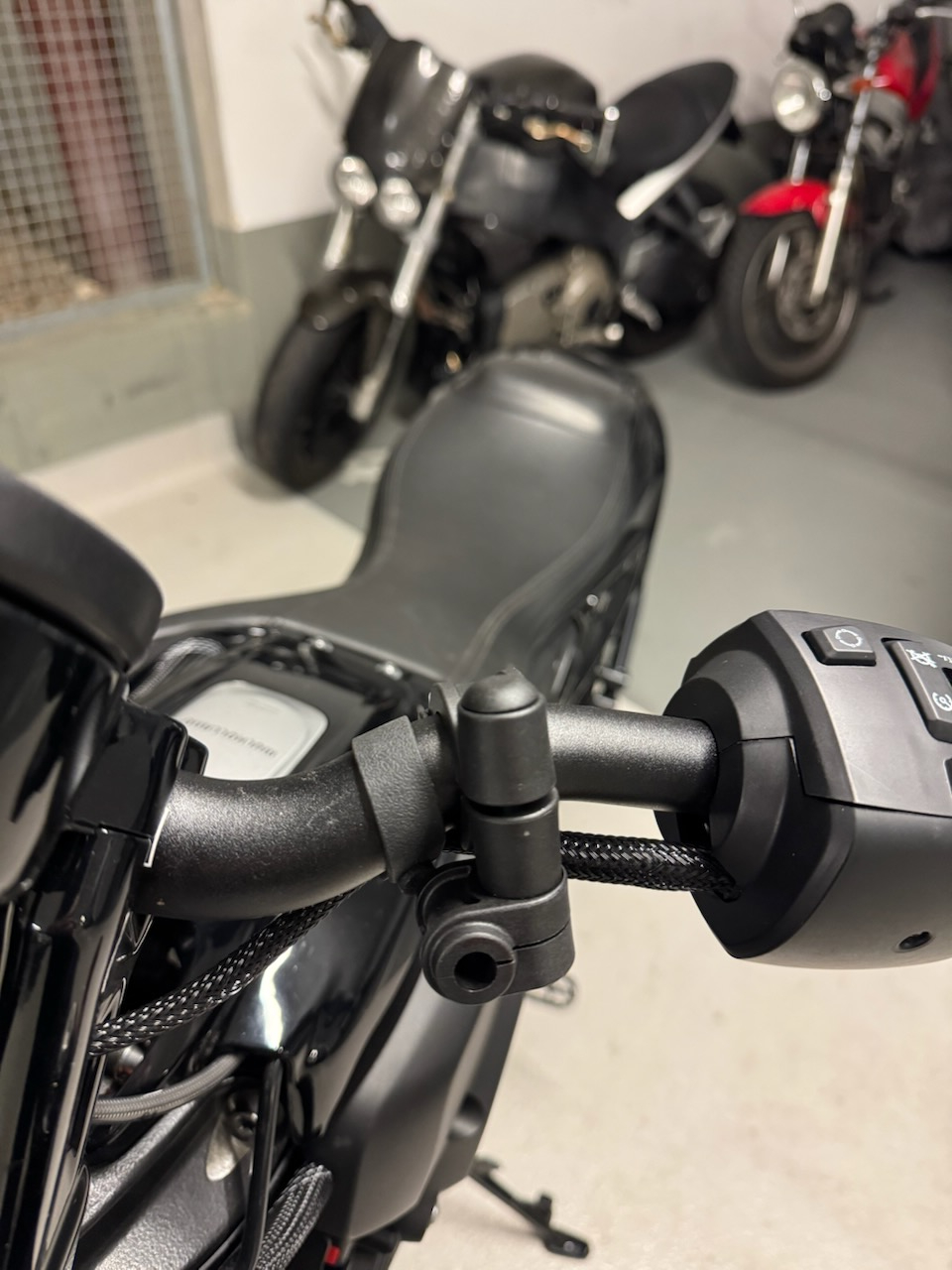

Die Haltebolzen habe ich jeweils um 6cm gekürzt. Befestigung am (unter dem) Lenker:

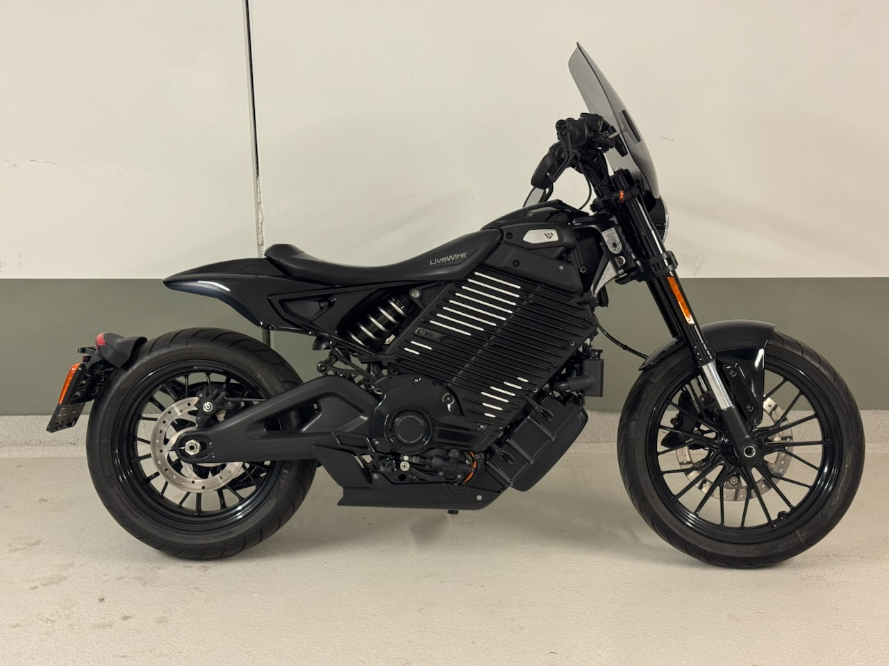

Die Gabel der Mulholland ist deutlich länger als die der Alpinista, somit schwebt die Front in lichten Höhen...
Ich habe direkt beim Kauf die Gabel 6cm durchstecken lassen, damit die Front niedriger kommt und das Einlenkverhalten neutraler wird.
Ist jetzt immer noch etwas schräger als bei der Alpinista aufgrund des größeren Vorderrades. Meine Achse sitzt 1 Zoll höher.
