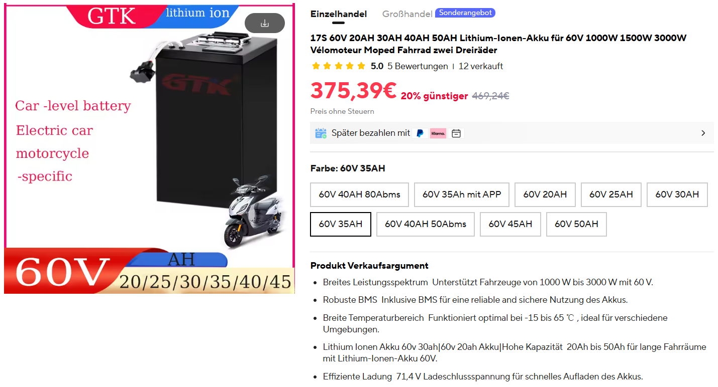

Das müsste doch der richtige sein ?
download/file.php?mode=view&id=77735
conny-r
Beiträge: 2707
PLZ: 3616.
Re: Econelo DTR größere Akku Kapazität 35 Ah
Beitrag von conny-r »
Soweit so gut, wenn die Maße passen. Erforderlich ist der Bestell Link um nach den technischen Daten zu schauen.
Wichtig wieviel Ampere Dauerstrom kann er liefern, 50-60 Ampere sollten es schon sein.
Gruß Conny
conny-r
Beiträge: 2707
PLZ: 3616.
Rohling1216 hat geschrieben: Di 21. Apr 2026, 14:20 https://de.aliexpress.com/item/1005004896039575.html
Ich denke mit 5 Sternen bewertet sollte da nichts schief gehen.
Breites Leistungsspektrum Unterstützt Fahrzeuge von 1000 W bis 3000 W mit 60 V.
Robuste BMS Inklusive BMS für eine reliable and sichere Nutzung des Akkus.
Breite Temperaturbereich Funktioniert optimal bei -15 bis 65 ℃ , ideal für verschiedene Umgebungen.
Lithium Ionen Akku 60v 30ah|60v 20ah Akku|Hohe Kapazität 20Ah bis 50Ah für lange Fahrräume mit Lithium-Ionen-Akku 60V.
Effiziente Ladung 71,4 V Ladeschlussspannung für schnelles Aufladen des Akkus.
Gruß Conny
