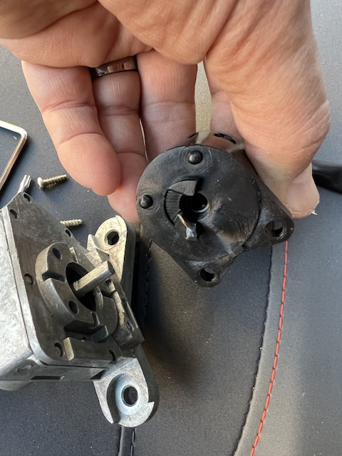

Heute habe ich dann das Zündschloß durch ein Gebrauchtes getauscht- ob es was bringt?? Km-Stand ist 4.500km. Anbei die Fotos des Zündschlosses- vergammelt, verbrannt oder feucht, auch beim Stecker- war da nichts. Ganz zerlegt habe ich es aber noch nicht.
Man kommt mit einem langen Kreuzschraubenzieher von unten beim Zündschloßstecker a die beiden Fixierschrauben. Bei der oberen sitzt der Schraubendreher schräg, aber es geht auf. Zusammenbau dann, indem man das Zündschloß oben mit der linken Hand in Position hält und dann mit der Rechten und jeweils einer aufgesteckten Schraube auf dem Schraubendreher sich nach oben tastet und dann zuschraubt. Der mechanische Teil mit dem Sitzbankseilzug kann eingebaut bleiben.

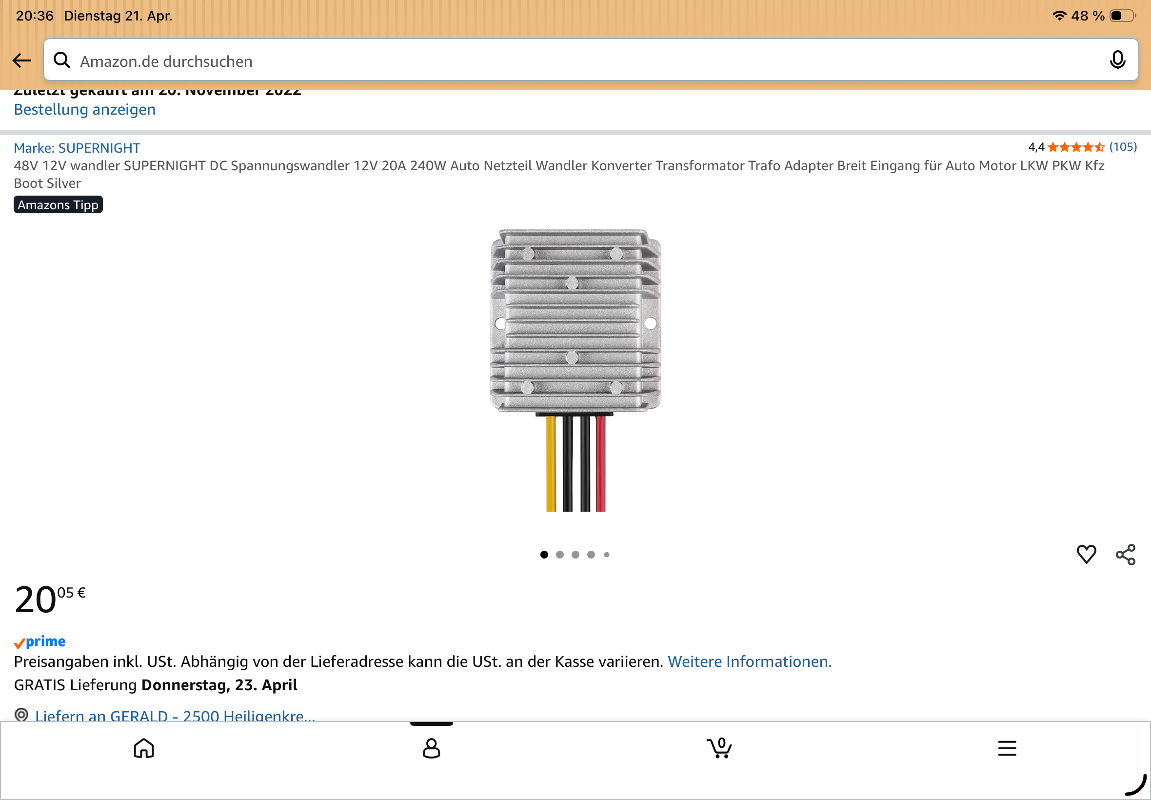

Den 48V/12V Wandler wollte ich schon mal tauschen bzw. vorher mit einem Billig-Chinateil vergleichen, das ich schon zuhause habe.
Ist fast 100 EUR günstiger als das Originalersatzteil- wenn es denn gleichwertig/gleichverkabelt sein sollte. Ich konnte aber das Trittbrett nach oben nicht abmachen und habe es dann bleiben lassen.

Der Wandler sitzt im Akkufach, man kann ihn links sehen, wenn man den Akku entnimmt. Die Chinaböller sollten genauso funktionieren wie das Original.

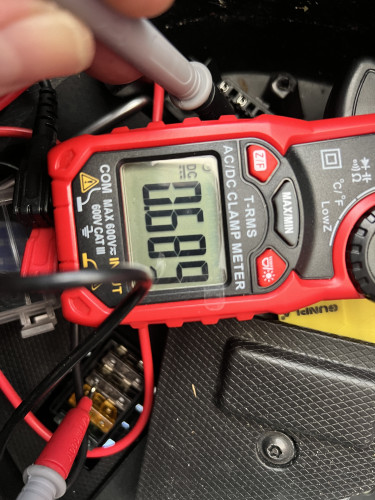

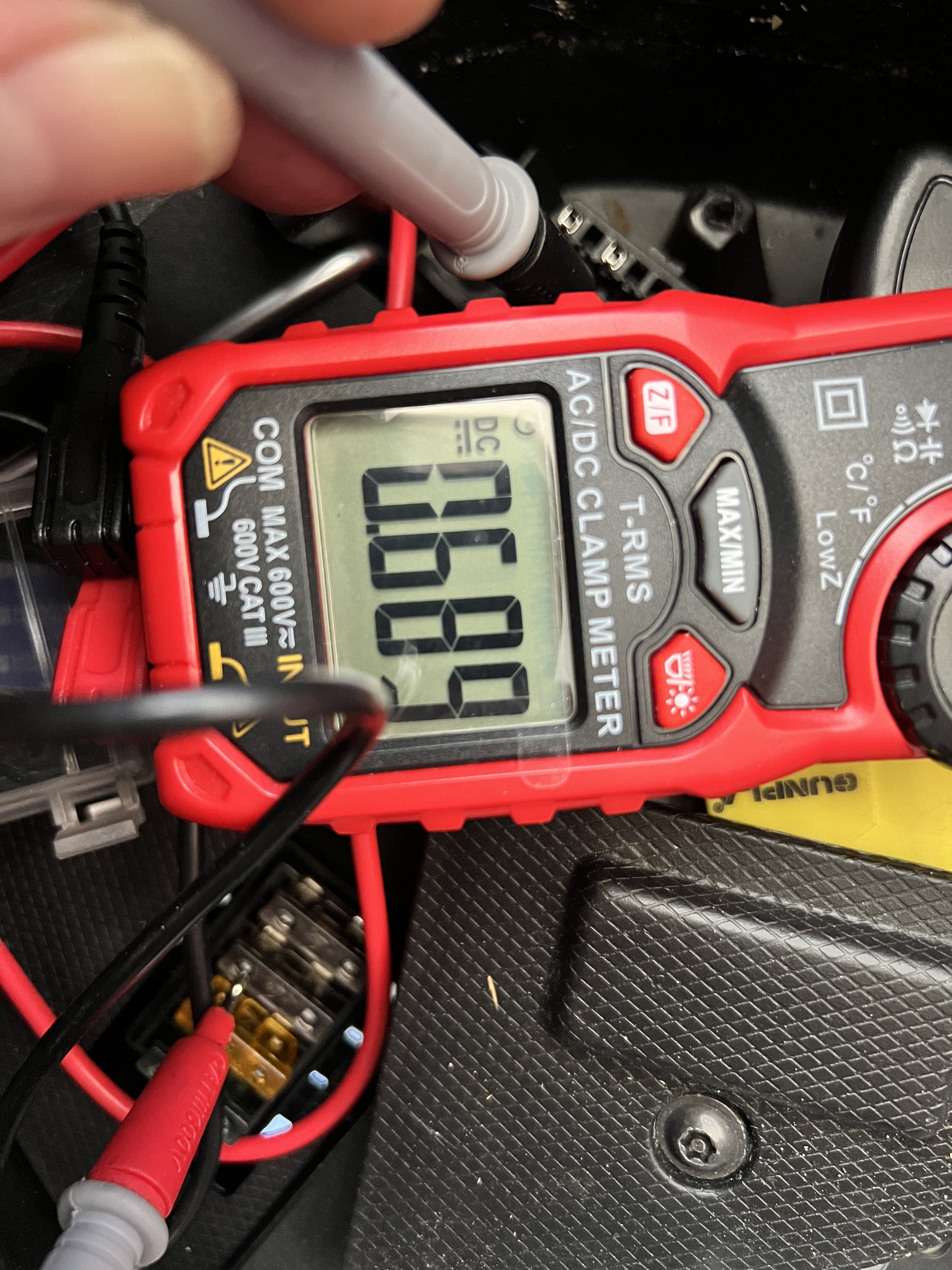

Danke- habe nun Zeit und Geräte gehabt zum Messen.
Alles normal wie oben von Pfriemler beschrieben. Kontakte des Sicherungshalters von unten im Batteriefach kontrolliert.
Aufgefallen ist mir- falls es nicht vom Billigmessgerät kommt- dass auf F2 ( VBatE) direkt nach dem Ausschalten noch eine geringe Spannung war (0,7V), die dann bei einer Messung am nächsten Tag (Fzg ausgeschaltet) weg war. Erste Probefahrt Landstraße und Stadt (16km hin und zurück, mit Bergstrasse) hat funktioniert, nur im CIty-Modus.

Es ist normal, dass Kondensatoren nach dem Ausschalten noch geladen sein können, deren Spannung etwas dauert, bis sie weg ist.

Yep, solche Effekte kann man vernachlässigen.
Du solltest im Fehlerfall versuchen zu messen, also wenn Display "tot": Kommen Spannungen auf VBatE (Sicherung F3 (!) nach der Zählung im Sammelthread, 42-58V) und dem Wandler (F1 bzw. F1, ~12V)?
Solange das Display arbeitet (oder der Piepser und irgendwelche Lampen), sind VBatE und der Wandler funktional.
Wenn Du auf dem Display im Feld für den Ladestand (SoC%) nur "--" siehst, gibt es Kommunikationsprobleme auf dem CAN. Ich kenne das nur vom testweisen Betrieb eines fehlerhaft eingestellten VOTOL-Programmiersticks, der dann den CAN-Bus so massiv stört, dass es nur so Fehler hagelt.
