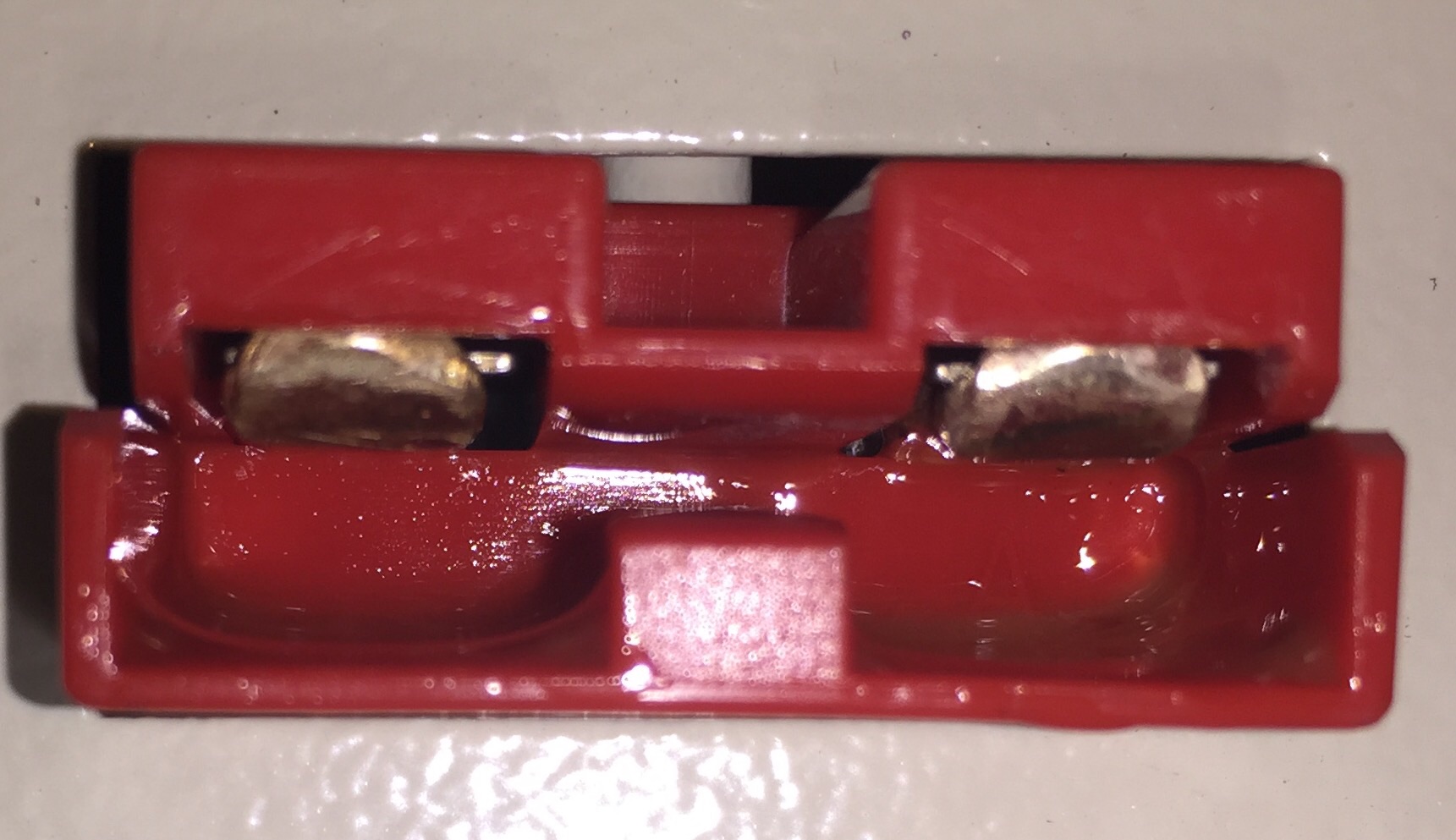

motoqtreiber hat geschrieben:Was mess ich denn dann mit dem Multimeter? Und was sagt mir das dann?
Die Spannung am Akku (roter Stecker)?
Ich hab mir so´n Ding besorgt und versucht, am roten Stecker zu messen. Da zeigt das gerät 0,00 an.
Danach am schwarzen probiert: 69,6
Kann man sagen, das passt so? Hab den Akku gestern abend geladen und nicht wieder benutzt. Im Moment lädt er wieder. Mal sehen, wie lange und was danach drin ist.

Du kannst an beiden Anschlüssen die gleiche Spannung messen. Die sind parallel geschaltet.
Allerdings aufpassen, dass Du keinen Kurzschluss erzeugst.
Bei 69,6 V würde ich ihn als Voll deklarieren.

Warum wird eigentlich nix an der roten Buchse angezeigt? DAS ist doch eigentlich der Ausgang.
Angenommen, ich nehme mein tolles Multimeter mit auf Fahrt (Verlängerungsschnur bis zum Handgelenk :D ) Was müßte ich da messen, bzw. worauf achten um den Ladezustandes des Akkus zu ermitteln und einzuschätzen.

Fellfisch hat geschrieben: Warum wird eigentlich nix an der roten Buchse angezeigt? DAS ist doch eigentlich der Ausgang.
Das gibt mir zu denken ...
Richtig Kontakt mit den Anschlüssen gehabt?
Du brauchst nicht während der Fahrt zu messen.Halt mal alle 5 km an und miss die Spannung ohne Last.

Die Pole im roten Stecker mit dem Spannungsmesser zu treffen ist gar nicht so einfach. Sie liegen an der Oberseite und nicht, wie ich zuerst gedacht hätte, ganz hinten.
Das Abziehen des Kabels geht ziemlich schwer und der Stecker im Akku wackelt beunruhigend hin und her. Hoffe, das gehört so.
Laut Trinity geht die Spannung von 70V (voll) bis fast 50V runter.
Der Roller wird erst langsam, Motorleistung nimmt stark ab. Dann sind noch 7-10 km drin. Evtl. zwischendurch ausschalten.

Sorry..... mein Fehler. Ich weiß, die Anschlüsse sind schlecht zu erreichen, zumal noch der Tragebügel im Weg ist. Aber ich hätte noch 11x messen können, wenn er "Hauptschalter" auf AUS steht, liegt freilich kein Strom auf der Buchse.
Das der Roller langsamer wurde, könnte ich eigentlich nicht sagen. Weiß es aber nicht genau, da es im Stadtverkehr war und ich von Ampel zu Ampel bin. Auf jeden Fall werde ich das/den Multimeter im Roller lassen und immer mal nachmessen, bis ich die ganze Sache etwas einschätzen kann. Im Moment ist aber auch kein Wetter zum Probefahren.
