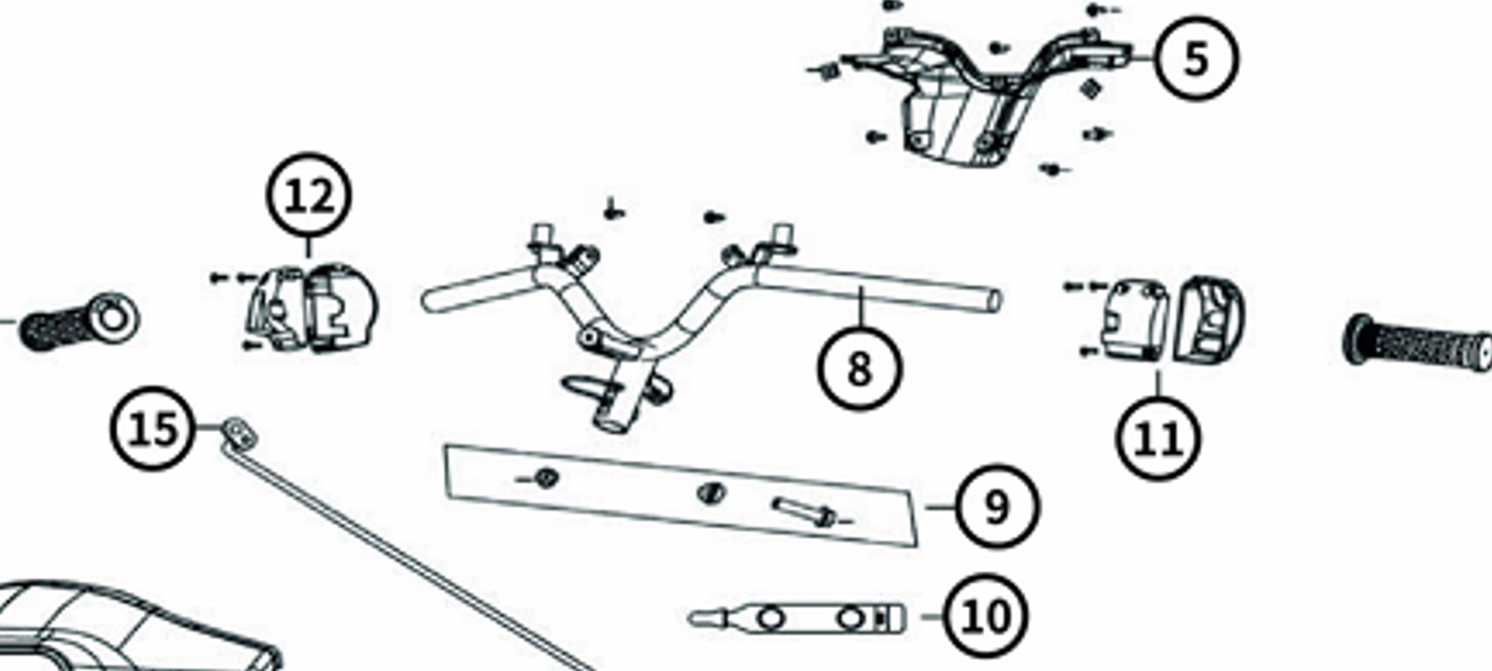

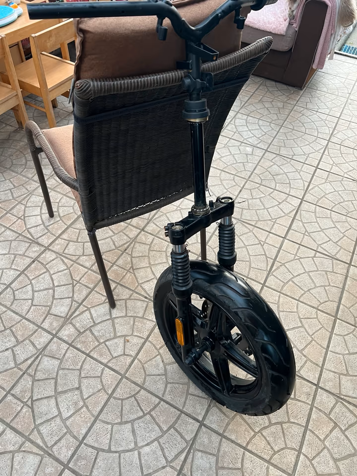

Hier ein Bild was ich mal bei Kleinanzeigen gesehen habe. Der Lenker ist an das Rohr geschraubt und vielleicht ist diese Schraubverbindung locker.

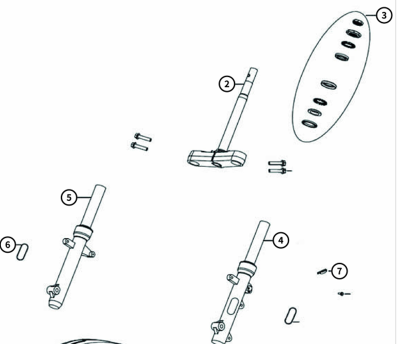

2 Bilder aus dem EK3 Ersatzteilkatalog dazu.
https://www.horwin.eu/wp-content/upload ... log_v1.pdf
9 = Befestigungsschraube und Mutter für Lenkerbefestigung

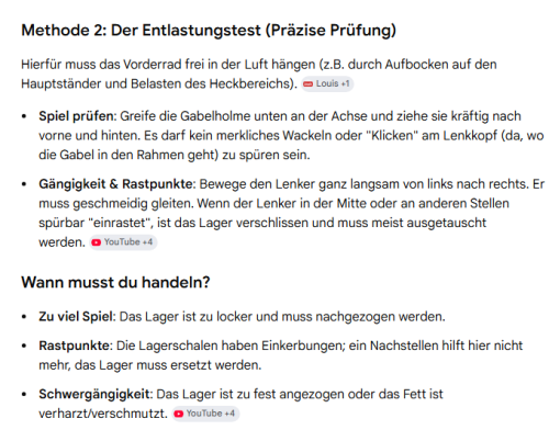

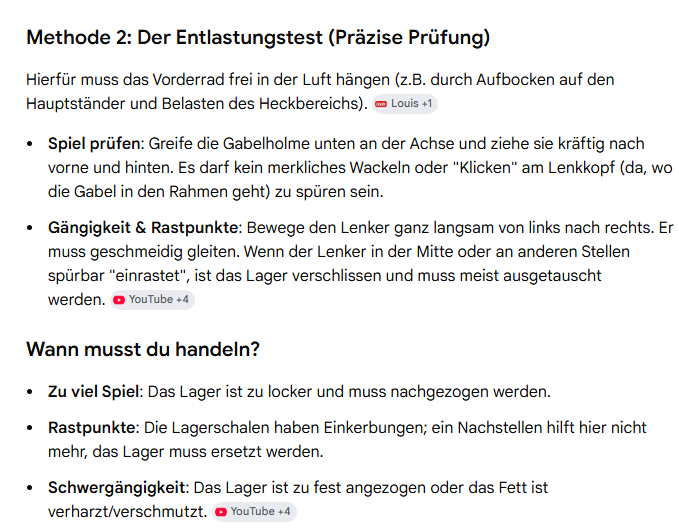

Hier noch eine Anleitung von Google KI zur Prüfung des Lenkopflagers.

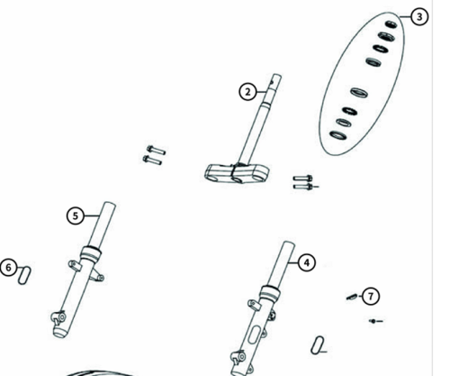

Wenn sich die Klemmschraube gelöst hat, lässt sich der Lenker eher etwas hin- und herdrehen. Soviel Spiel klingt doch eher nach LK-Lager - also unbedingt prüfen wie unten beschrieben.

Tatsächlich ließ sich der Lenker auch ein kleines bisschen drehen ... und dann hat das Festziehen der Schraube das Problem gelöst.
