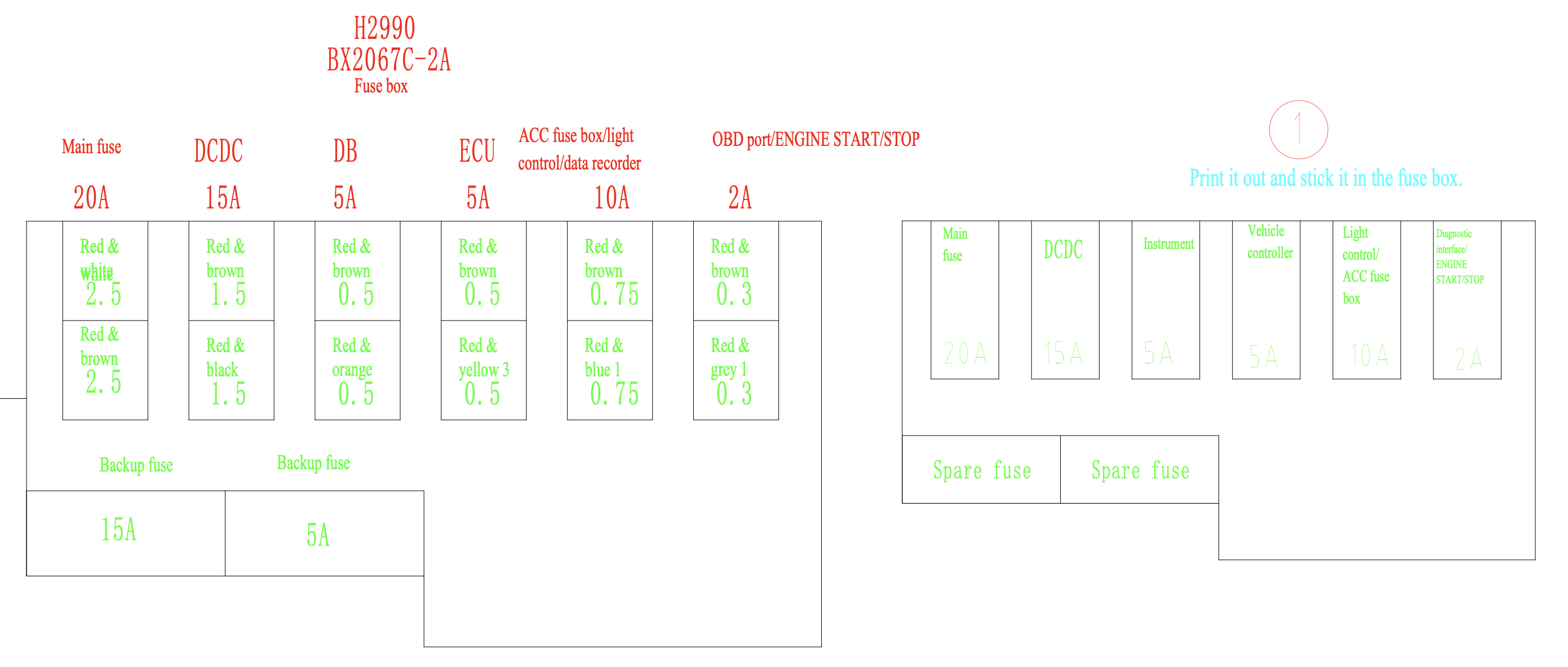

Meine App erkennt inzwischen nicht einmal mehr das Wi-Fi-Modul der Dashcam bzw. des Recorders. Anfangs hat das System ein- bis zweimal funktioniert, nach den letzten Updates jedoch gar nicht mehr.
Ich habe mir daraufhin den Schaltplan genauer angesehen und festgestellt, dass vermutlich die ACC 12V Versorgung (inkl. entsprechender Sicherung) für den Recorder relevant ist. Das werde ich als nächsten Schritt selbst prüfen. Zusätzlich schaue ich mir die Steckverbindungen im hinteren Bereich an, da dort die Leitungen zu den Kameras verlaufen.

UPDATE: Sicherung wurde wie beschrieben gestauscht und nun funktioniert alles wieder

Selber, das ist wirklich super easy. Sind die Micro Sicherungen in einer kleinen schwarzen Box, wenn du den Sitz einmal demontierst. Manchmal genügt auch einmal der Reset, wenn du einfach die Sicherung einmal neu einsteckst. Hat bei mir super geklappt. System wird wieder erkannt und somit war es kein großes Problem.
