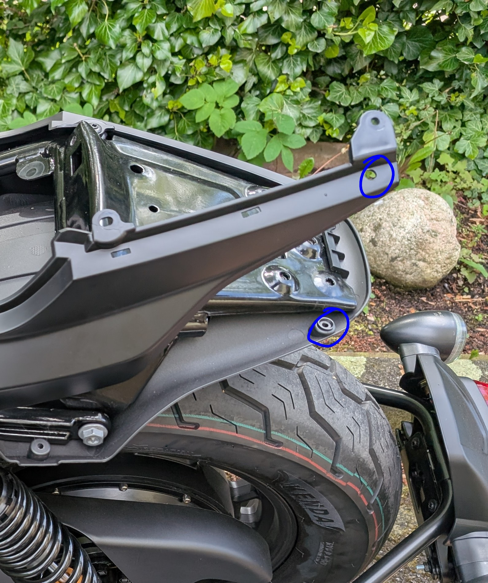

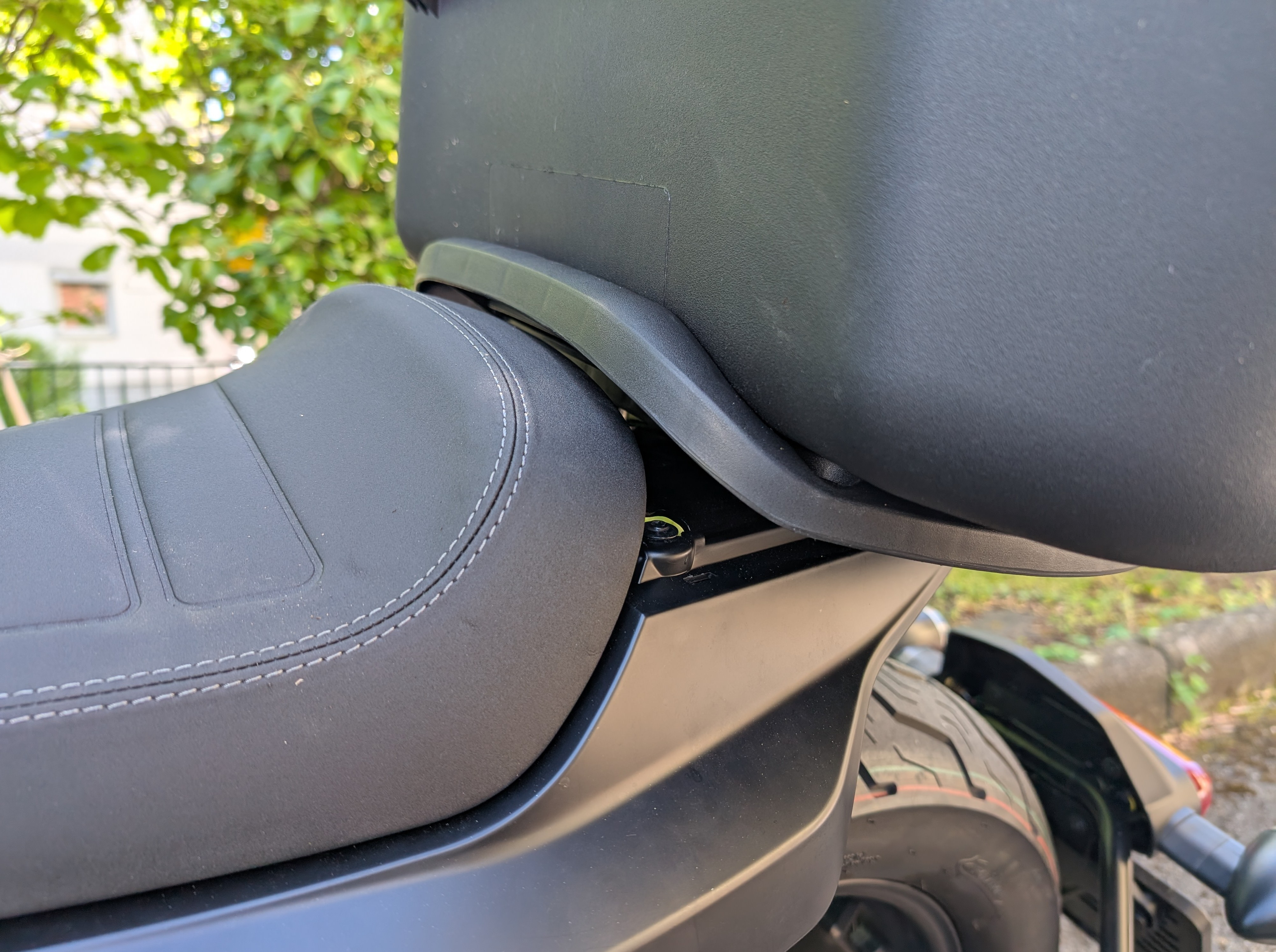

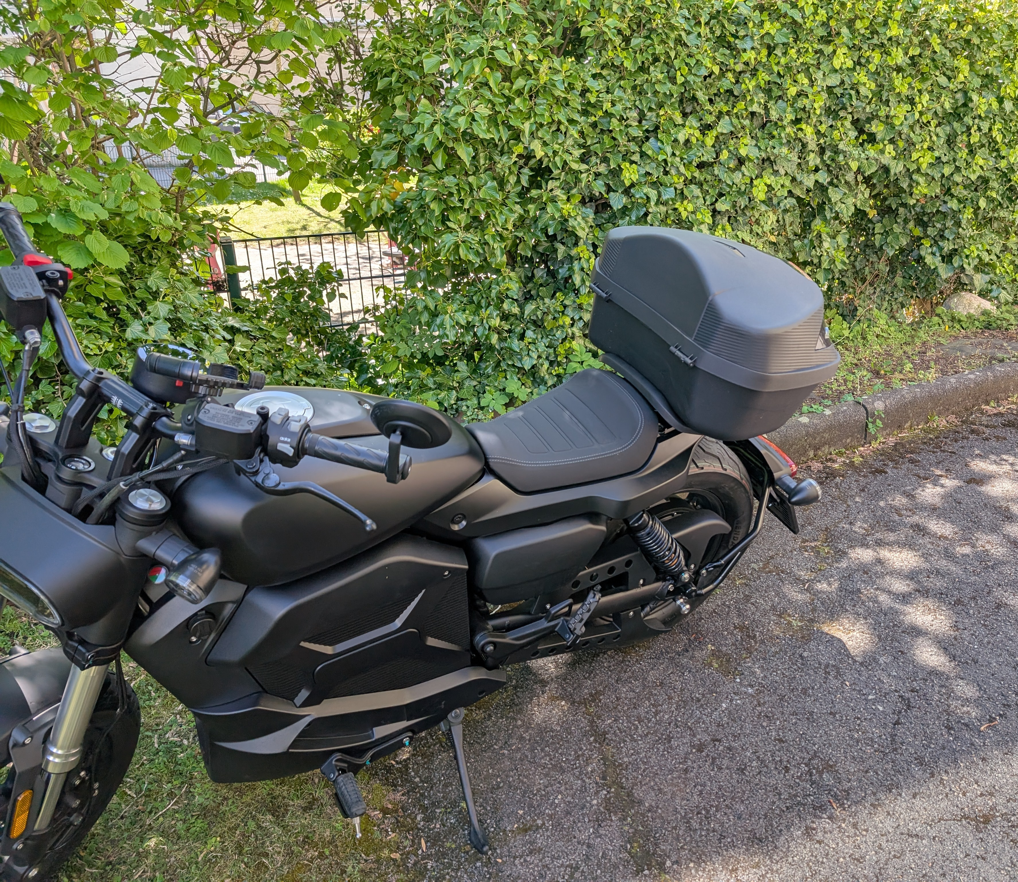

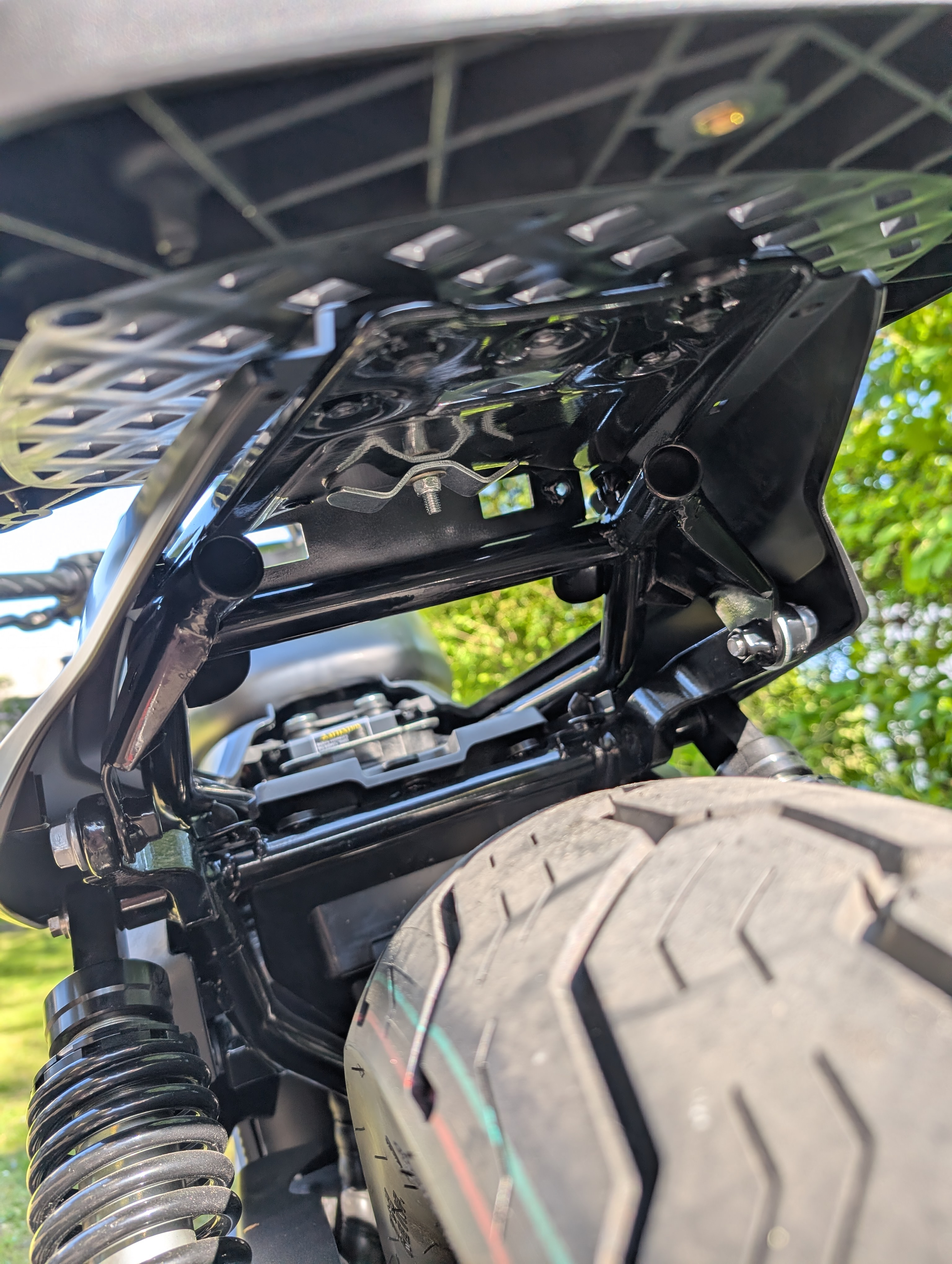

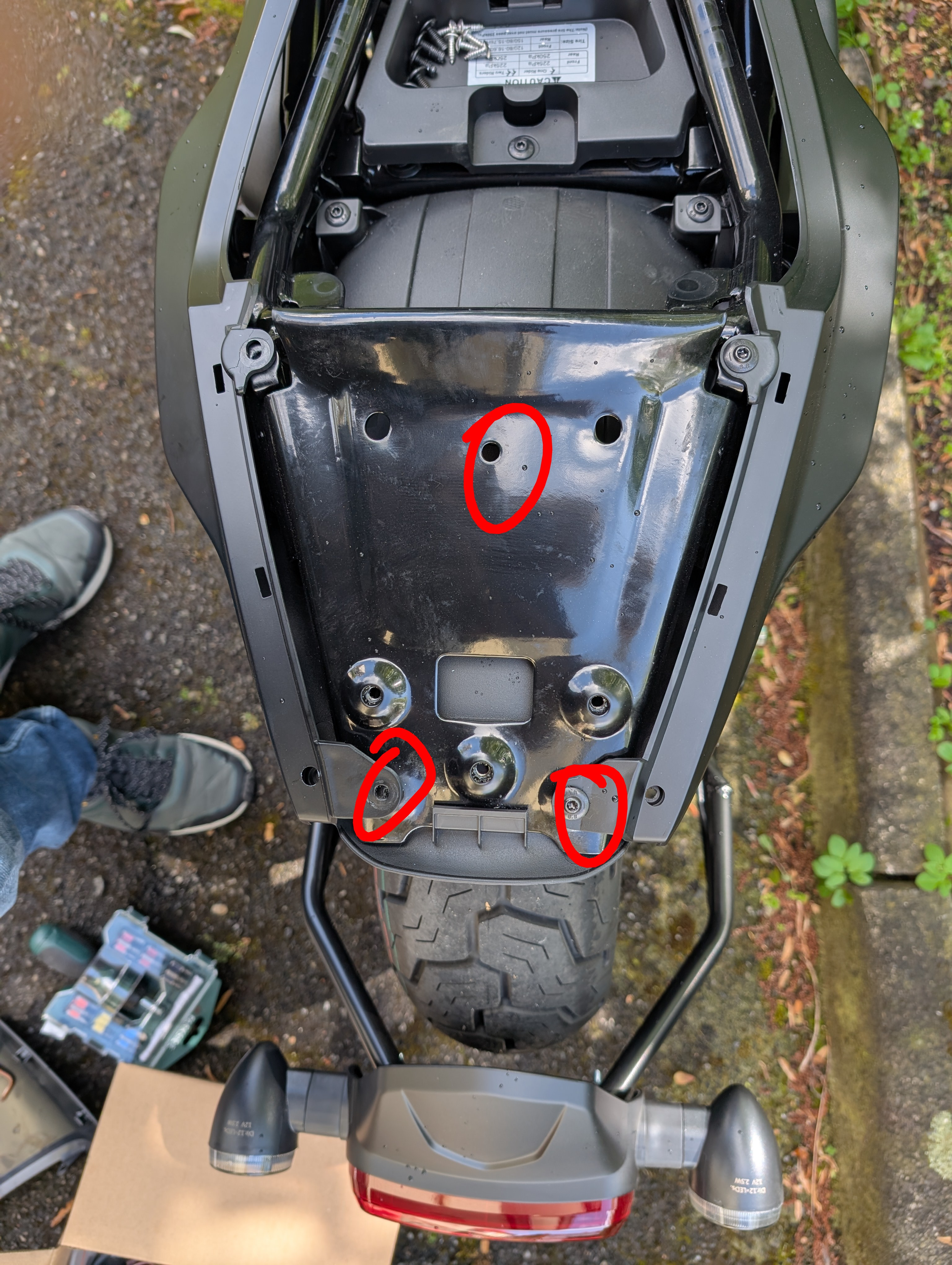

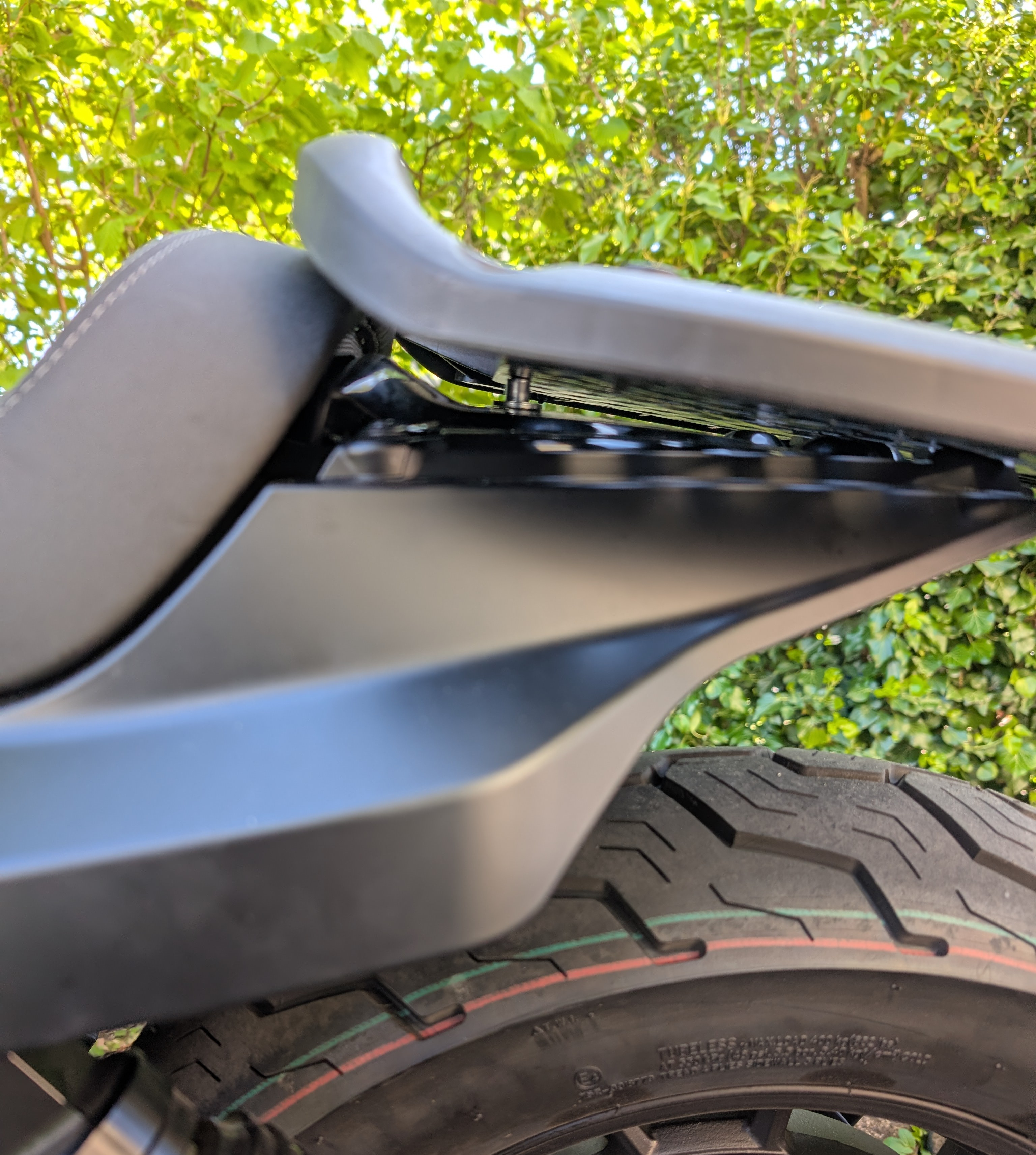

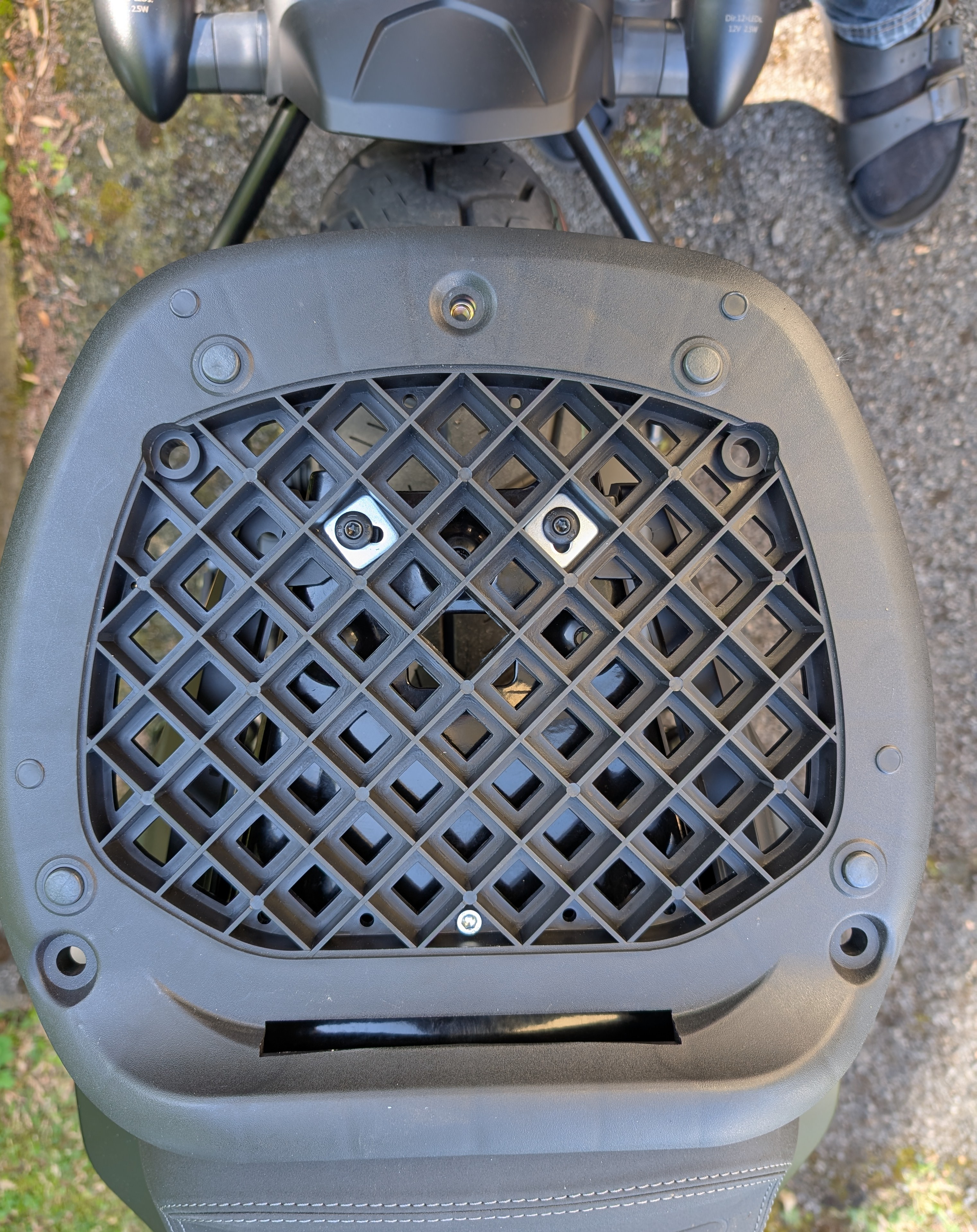

Habe statt Seitentaschen jetzt erstmal ein Top Case drauf gemacht. Zum pendeln brauche ich viel Platz da ich bei Kunden nicht immer meine Sachen unterbringen kann. Es passt mein Integralhelm, Motorradjacke und -hose.
Entschieden habe ich mich für ein 45L Universal Topcase (~80€).
Ich könnte das Topcase auch noch etwas 10cm weiter hinten anbringen zum potentiell leichterem Aufstieg. Muss ich mal schauen ob ich es noch mal ändere.

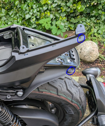

Zum Anbau musste ich an sich nur den Spritzschutz + die innere Plastikblende abnehmen. Kleiner Abstandshalter unter die universal platte damit es über den Sitz geht und hinten die längeren M8 Schrauben von der Sissy Bar rein.
Nur die spitzen Schrauben ganz hinten rechts und links (blau im Bild markiert) haben dann keinen Anker mehr. Lösung: die kurzen M8 die vorher bei der roter Markierung im Bild waren dann von oben rein und von unten mit einer Mutter festmachen. Passt dann hinterher auch wieder der Spritzschutz dran.
Nach vielem ausprobieren sieht es jetzt so aus:
