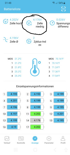

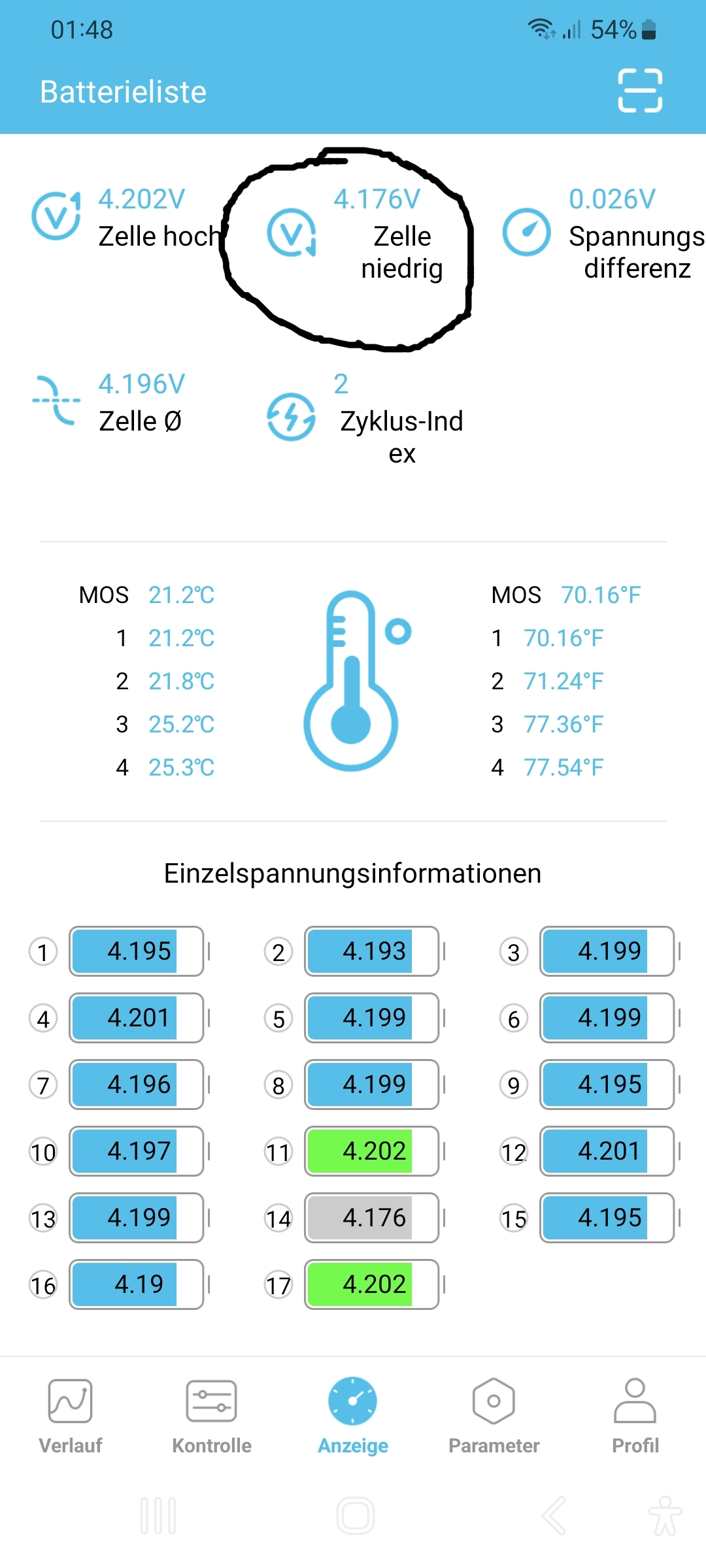

Nur unter 2 min unter starker Last > Bergfahrt, und beobachten ob das BMS nicht abschaltet.Rohling1216 hat geschrieben: So 26. Apr 2026, 09:00 Hallo Conny-r, Wie genau soll ich das testen, fahren bis fast leer, dann wieder voll laden, wie oft ?
Beispiel in der App
Gruß Conny

Das kann vorkommen, wenn der Akku unter die Entladespannung vom BMS kommt- nicht die Abschaltspannung für den Betrieb, sondern die Abschaltspannung vom BMS gesamt von der Stromversorgung. Ist quasi wie ein Tiefentladeschutz.Das BMS braucht ja nicht viel Steuerspannung. Aber wenn es permanent zieht, wären die Zellen schnell Schrott. Wie Conny sagte: teste mal mit einer Fahrt unter Last und schaue Dir danach die Zellenspannungen an. Sollte ein Block extrem abweichen, hast Du defekte Zellen in einem Verbund.Rohling1216 hat geschrieben: So 26. Apr 2026, 08:16 Hallo Andi, danke für deinen Tipp, das mit dem Stecker ab und wieder an stecken hat funktioniert. Meinst du das könnte nochmal wieder kommen,

Du mußt die App während der Fahrt wie oben geöffnet haben, das heißt mit Halterung fahren und nur dann hast Du den genauen Überblick über die Zellenstränge ! Die Abschaltung dauert nur ein paar Minuten, dann aber nur noch in der ersten Stufe am schnellsten Weg zum LG. Ich habe einen Schalter an meinem Akku an dem ich das BMS brücken kann.
Wenn BMS auf geringsten Ladungsausgleich programmiert ist, verliert mein Akku im Monat unter 1 Volt.
Für mich ist er nur Ersatz wenn der 35 Ah mal ausfallen sollte ist während der 3 Jahre noch nicht passiert.
