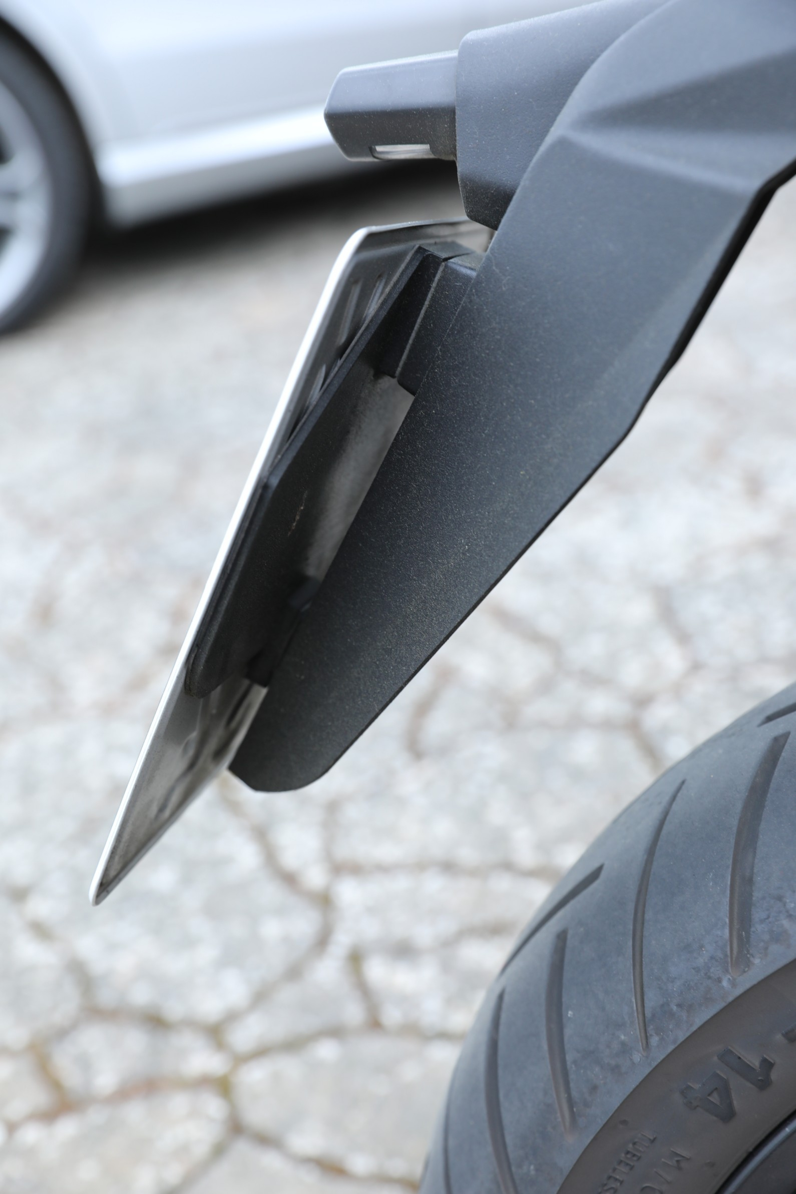

an dem neuen Roller SEAT MO sollte das Kennzeichen ohne Schrauben befestigt werden .
Nach der 3-D Konstuktion des Kennzeichenträgers und dessen Druck aus ABS habe ich diesen mit dem hinteren Schutzblech verschraubt und mit doppelseitigem Klebeband von 3m aufgeklebt .
Mit gefällt die Optik ohne Schrauben durchs Kennzeichen seit Jahren und wird bei allen meinem Motorrädern erfolgreich eingesetzt .
Nachteil : Das Kennzeichen lässt sich nicht mehr zerstörungsfrei vom Träger entfernen.
Diese Vorgehensweise ist über Jahre und bis zu Geschwindigkeiten jenseits der 270km/h getestet.

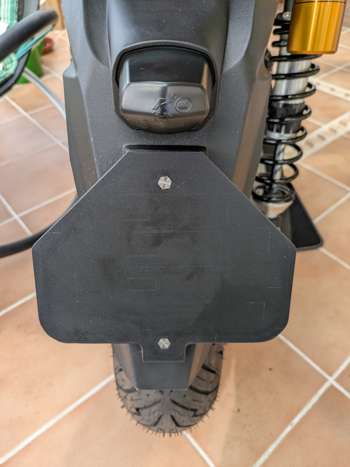

Hallo ,
im Kennzeichenträger sind zwei Befestigungsbohrungen mit versenktem Sechkant für M5x16mm Sechkantschrauben .
Auf der Innenseite des Kotflügels muss nach dem Bohren eine ebene Fläche für eine große U-Scheibe (Karosseriescheibe)erzeugt werden , ein Stabilisierungssteeg ist im Weg .
Als Mutter habe ich eine mit Selbstsicherungsfunktion (Polystop)benutzt.

Hallo ,
hier die Kennzeichenhalter.stl
