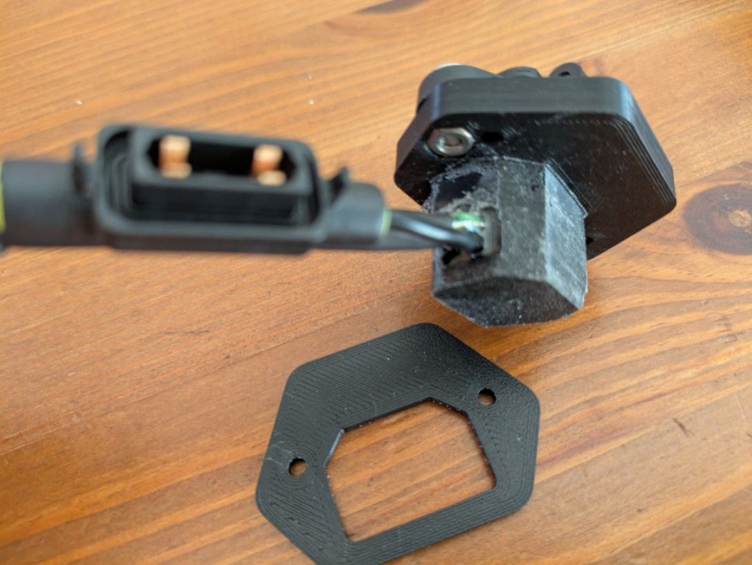

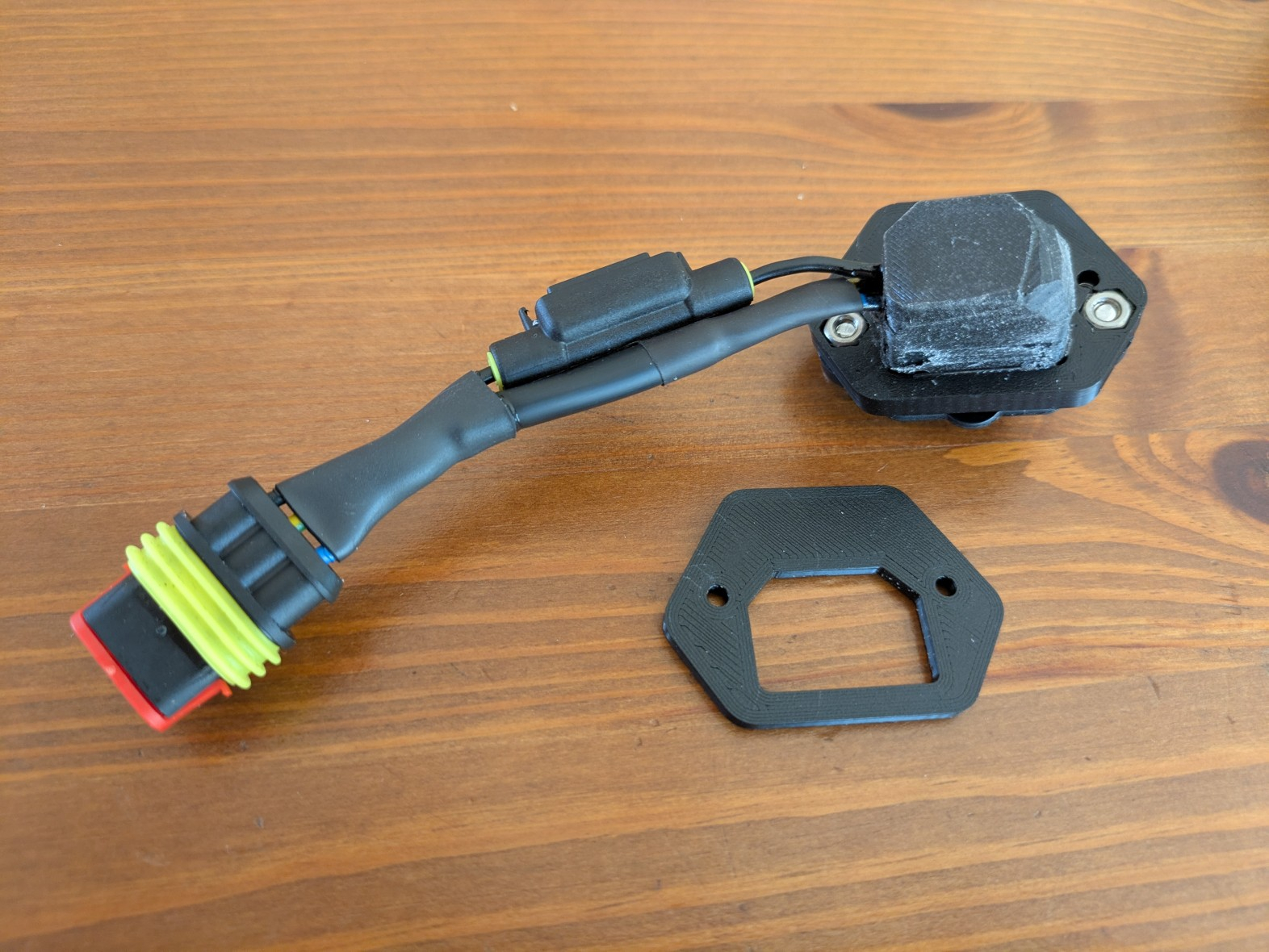

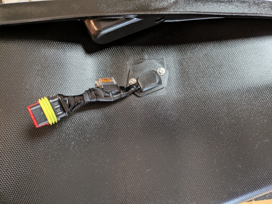

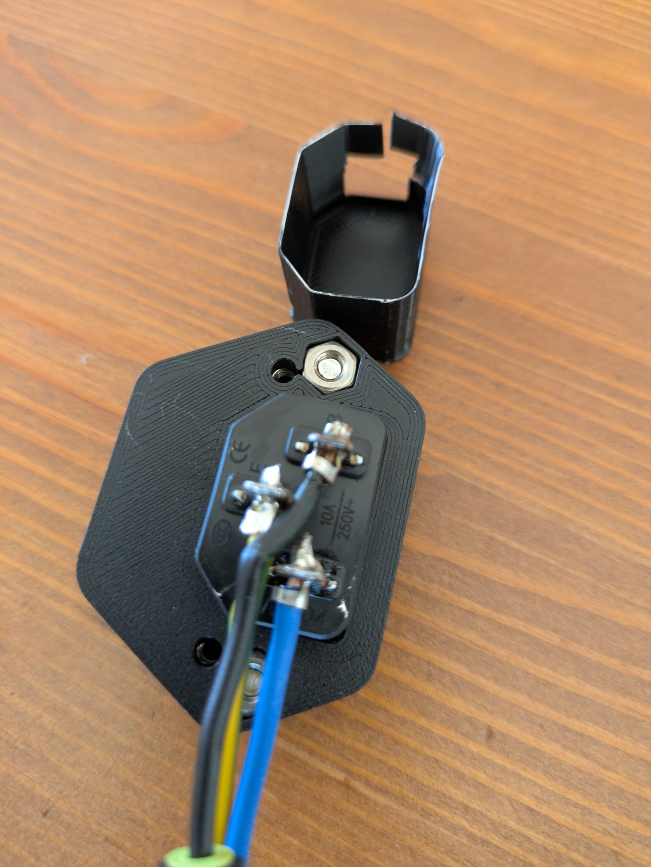

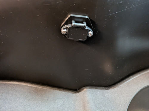

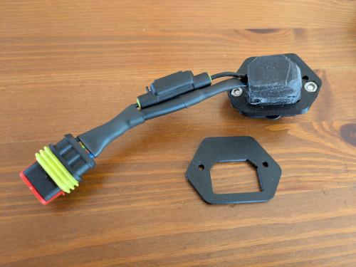

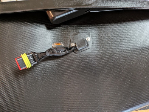

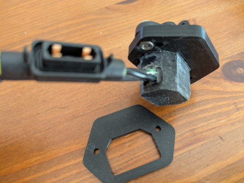

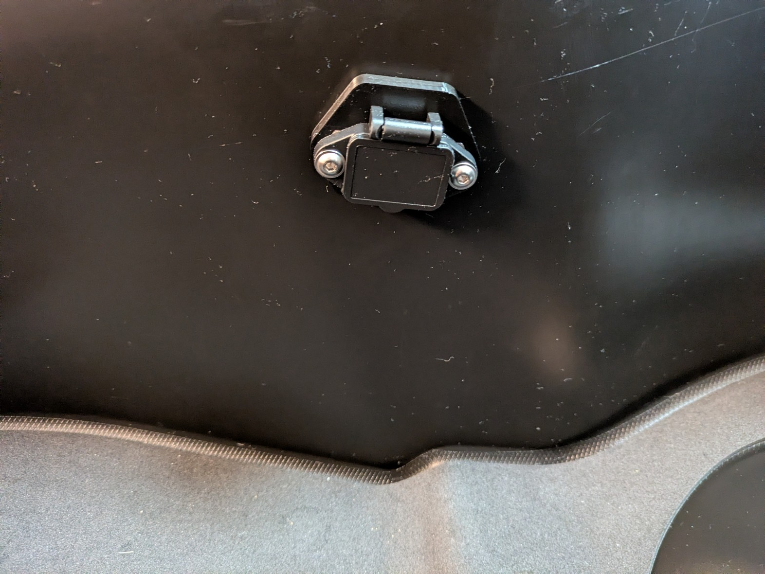

inspiriert von eueren vielen Anregungen habe ich meinen SEAT MO Performane mit einer Ladebuchse im Helmfach nachgerüstet.
Die Vorgehensweise war im Großen und Ganzen genau wie schon vielfach beschrieben , allerdings habe ich eine Ladebuchse mit Klappe eingebaut und die Sicherung in die Zuleitung gelegt.Vergossen wurden die Konktakte mit Platinenvergussmasse. Die AMP-Stecker und die Ladebuchse habe ich vom Chinaman,die Leitungssicherung von Reichelt.
Die Ladebuchse wird mit der Ladebuchsenblende_Helmfach verschraubt , durch die Helmfachöffung geführt und von aussen mit der Ladebuchsenaussenblende_Helmfach verschraubt.

Schade ... das ist alles richtig gute Arbeit, mir ist der Zugang zum Konstruieren noch immer nicht gelungen. Wusste gar nicht, dass es IEC-Teile mit Klappdeckel gibt. Wunderte mich erst über die Sicherung, aber die ist im Original ja auch drin, hatte ich schon wieder vergessen. Wobei mir die Lösung mit der integrierten Sicherung im IEC-Einbaustecker doch besser gefällt. (Ist die jemals jemandem kaputt gegangen?=
