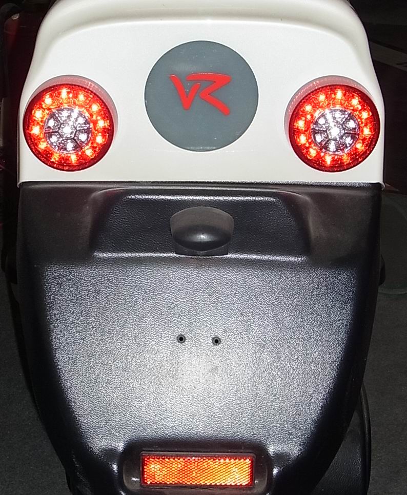

hier ein paar Bilder des VROne performed by HV Kilian mit einem bürstenlosen Motor und Sinus Controller, neuem BMS, Hallgeber-Gasgriff, Rekuperation und einigen anderen "Kleinigkeiten".
Auch ein schönes Heck mit LED Technik kann entzücken
