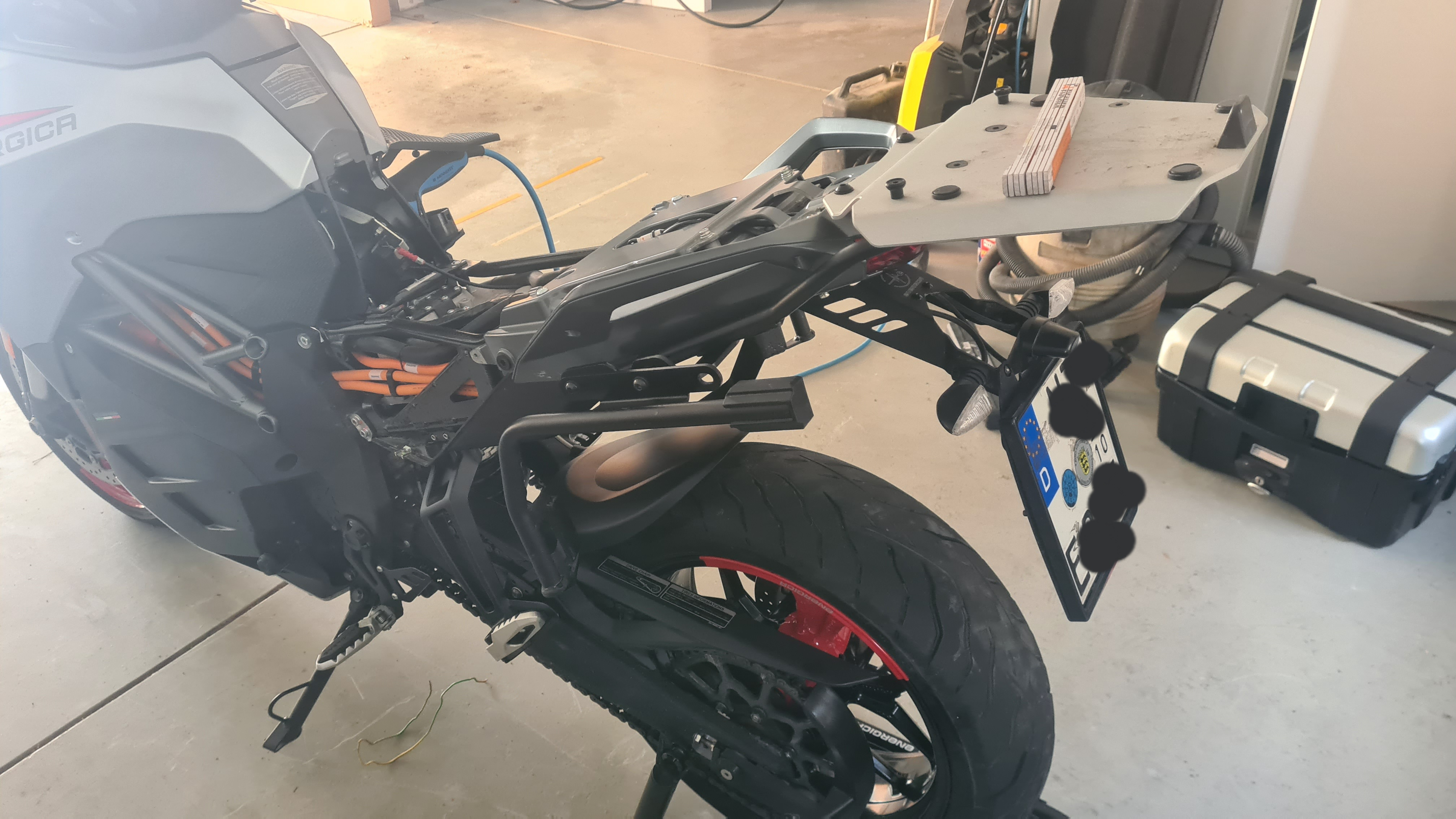

Ich hab ebenfalls keine Kofferträger gefunden. Da ich die Koffer aber nicht oft brauche , hab ich meine 40 Jahre alten Hepco&Becker rausgekramt und mir mit einem Krauser Alu-Träger (noch älter) und ein paar Alu-Streifen einen Kofferträger selbst gedengelt. Die Experia hat doch wunderbar vielen Anschraubpunkte, da ist das wirklich einfach.
Und...ja! Ist hässlich, wird aber nach der Tour einfach abgeschraubt und gut.

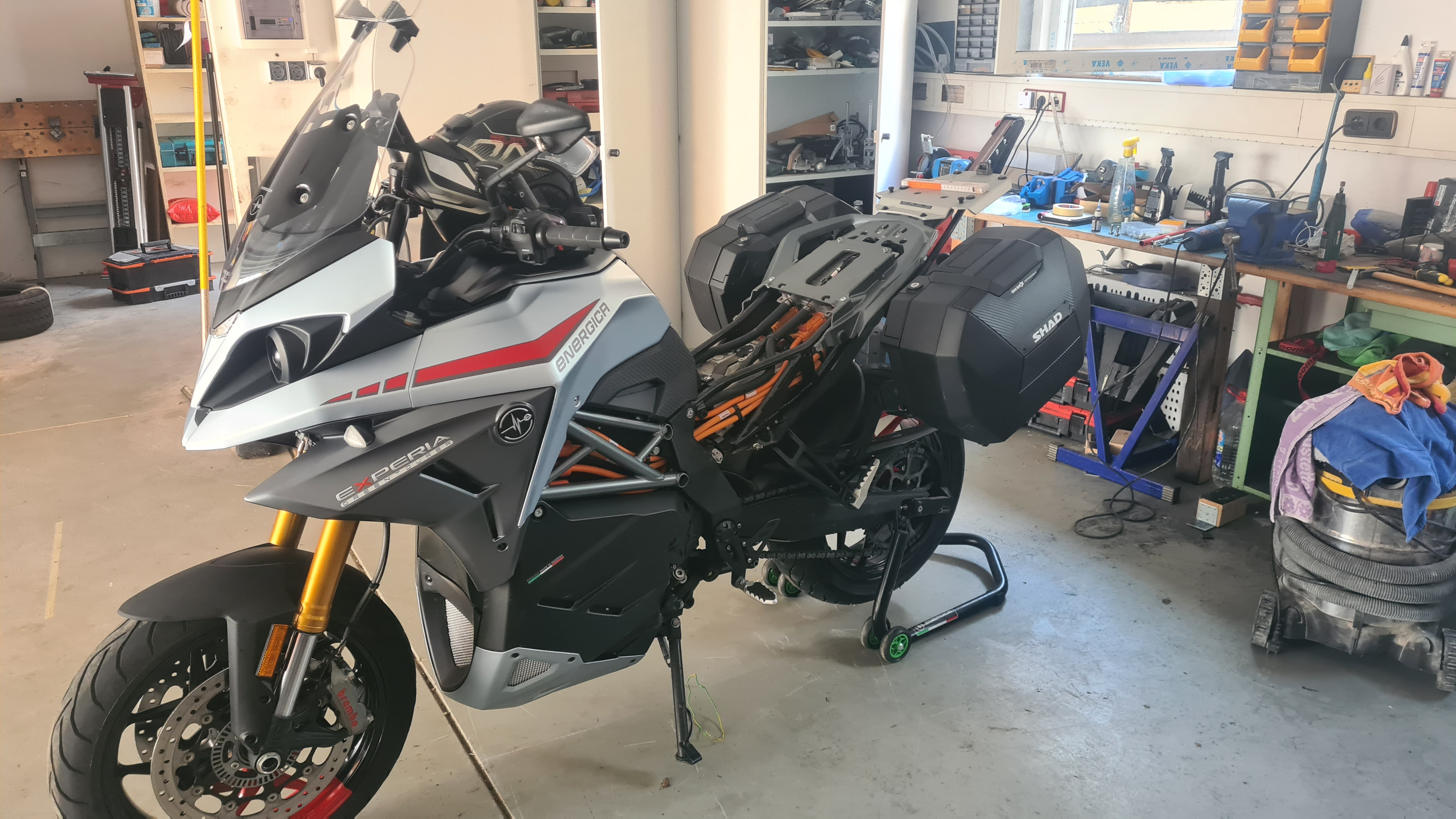

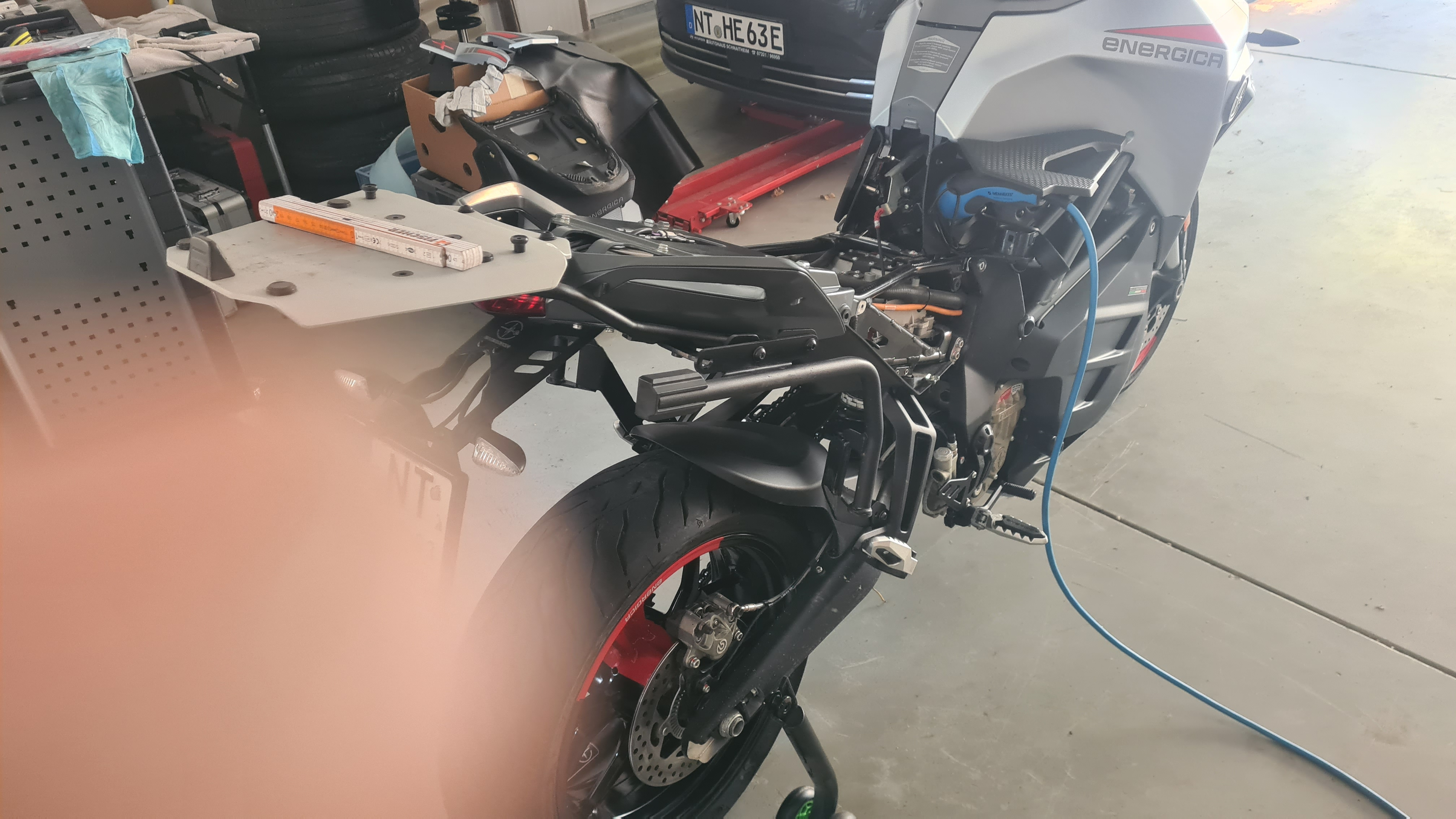

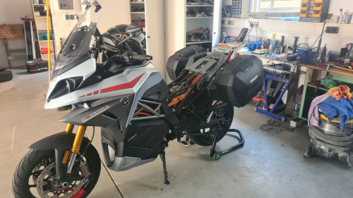

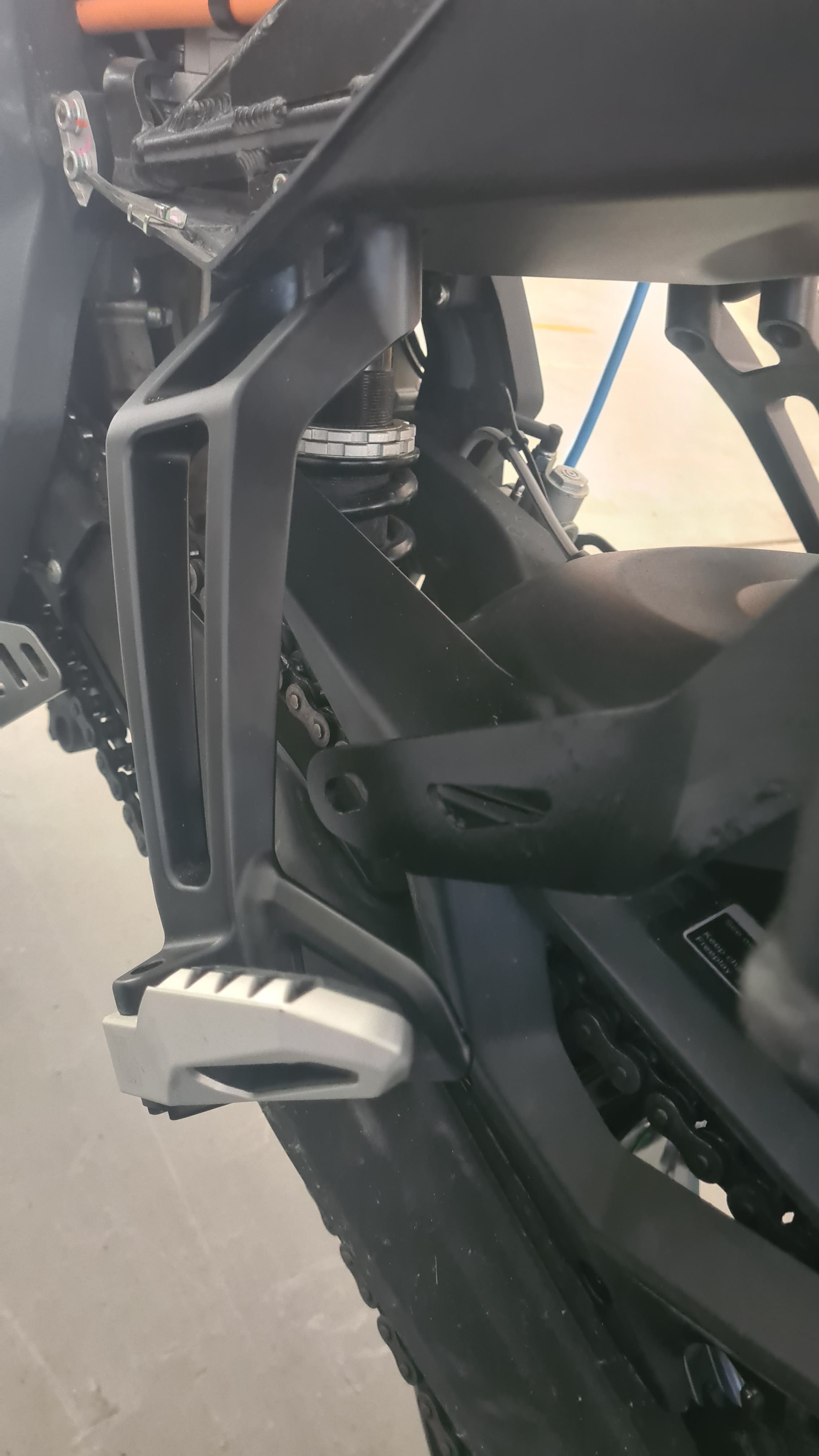

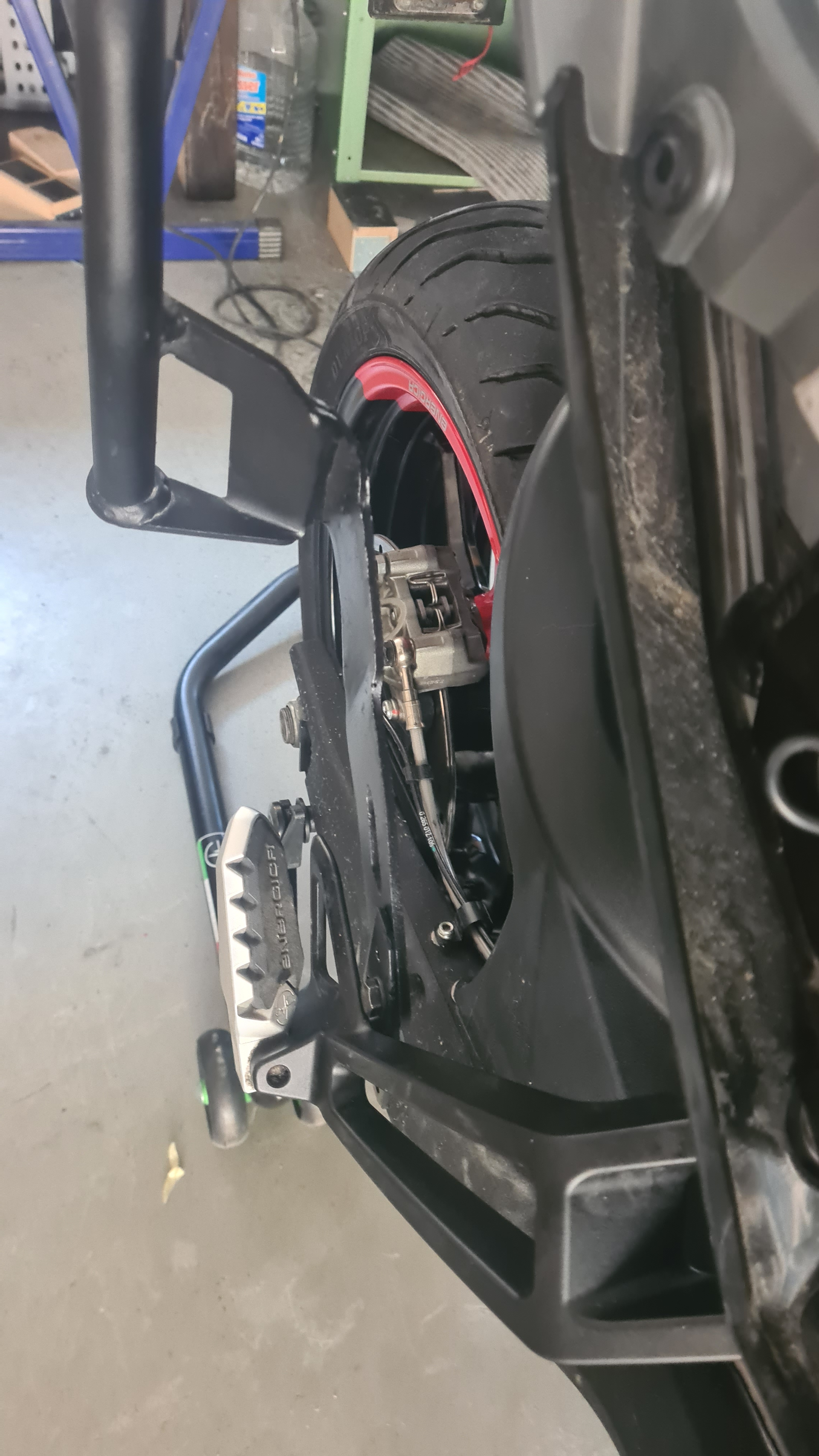

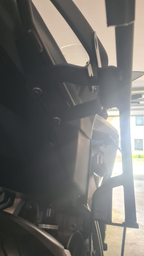

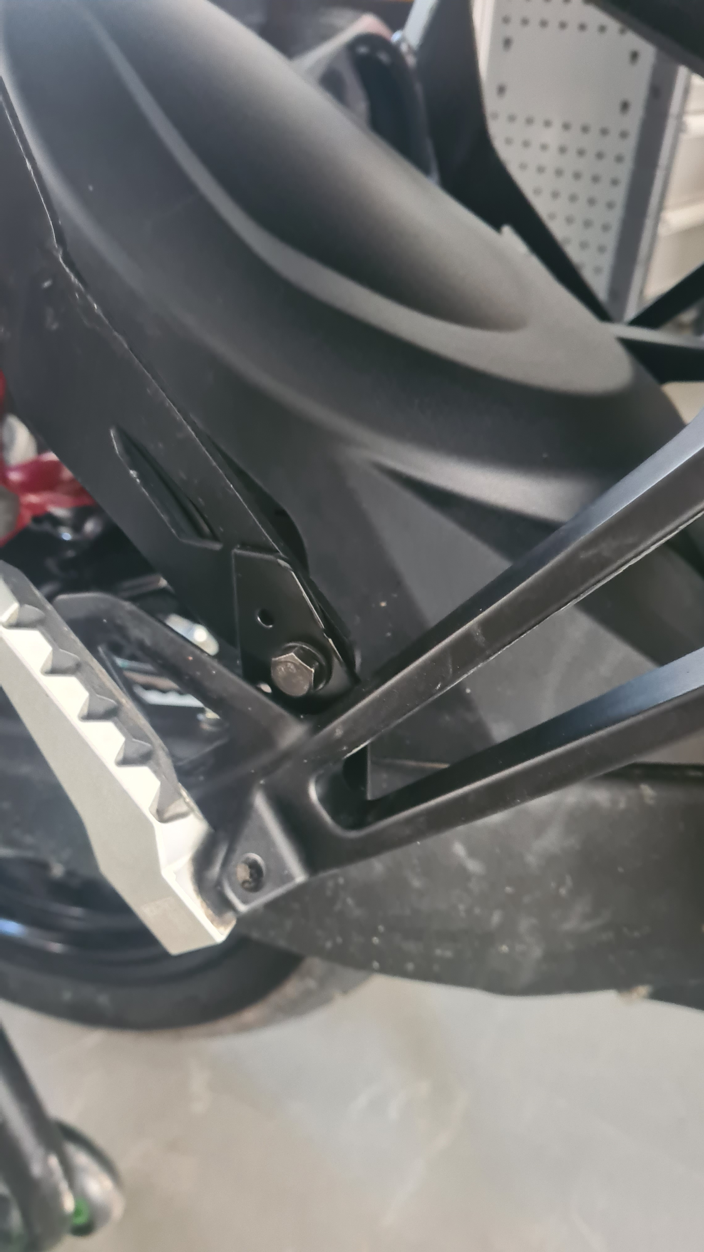

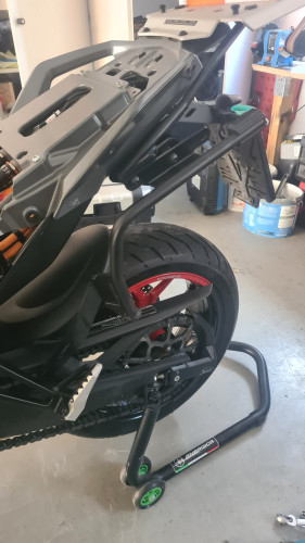

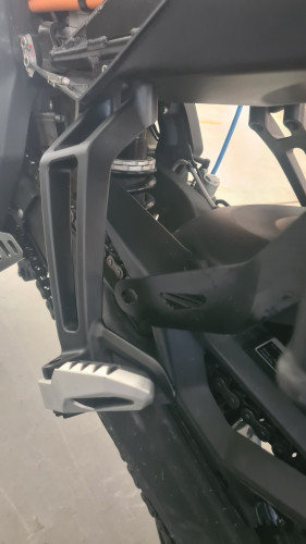

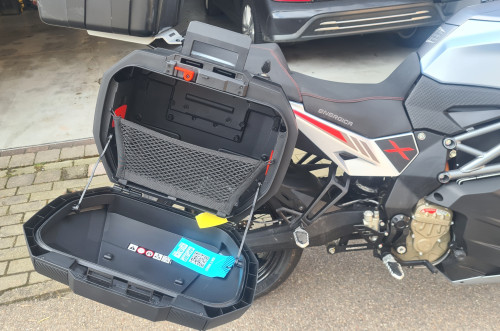

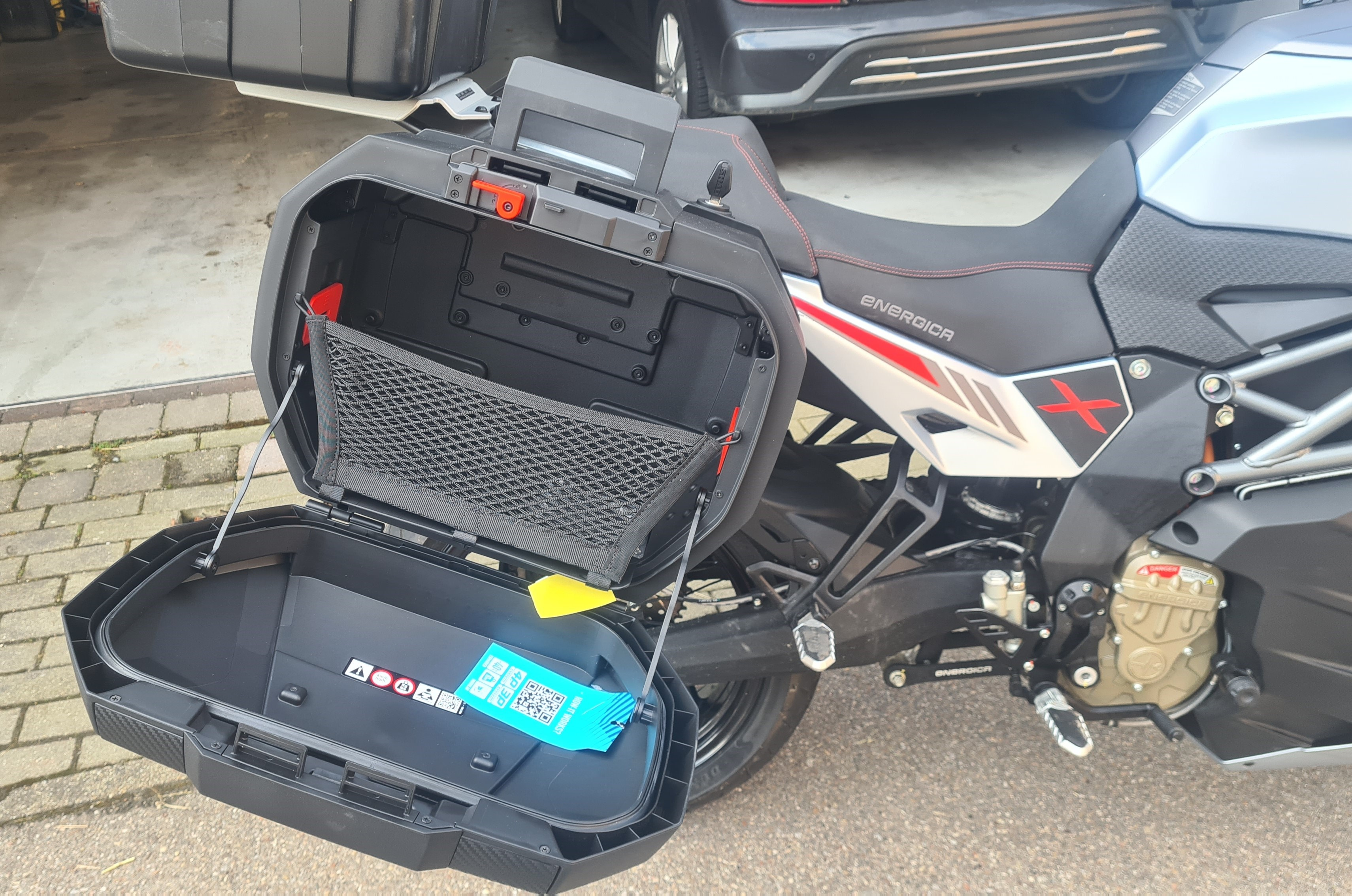

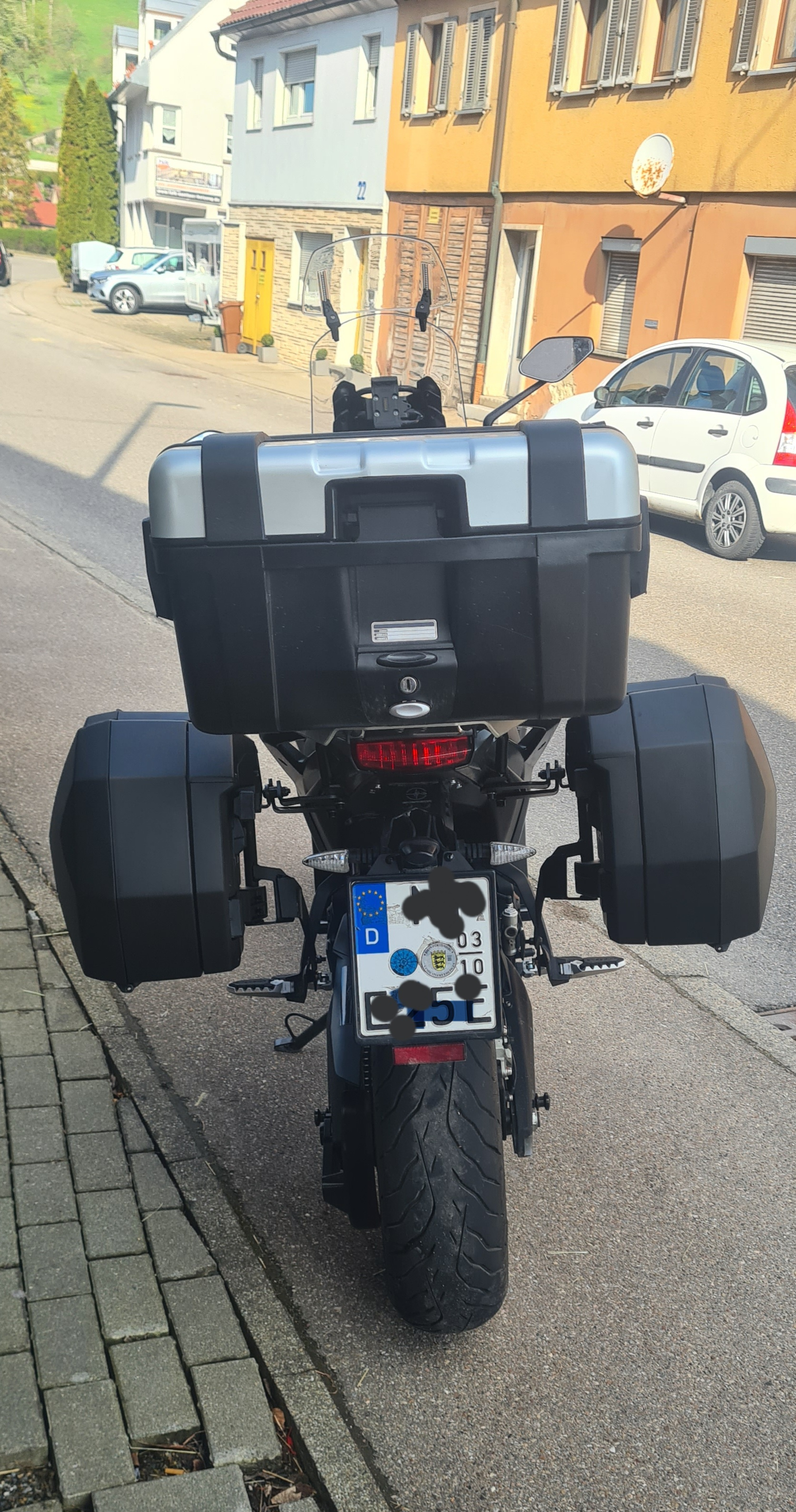

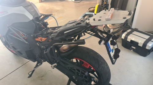

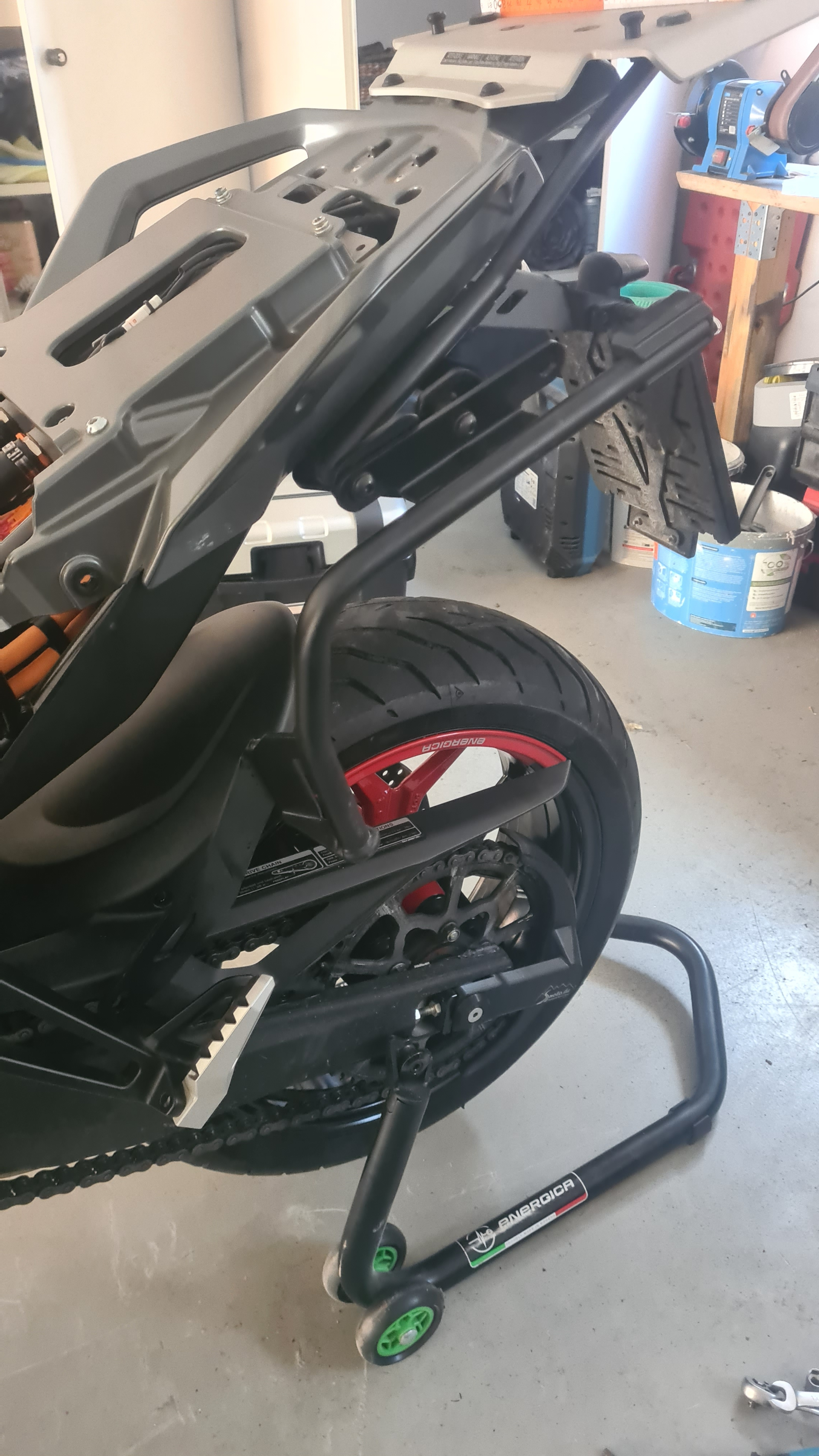

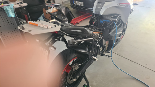

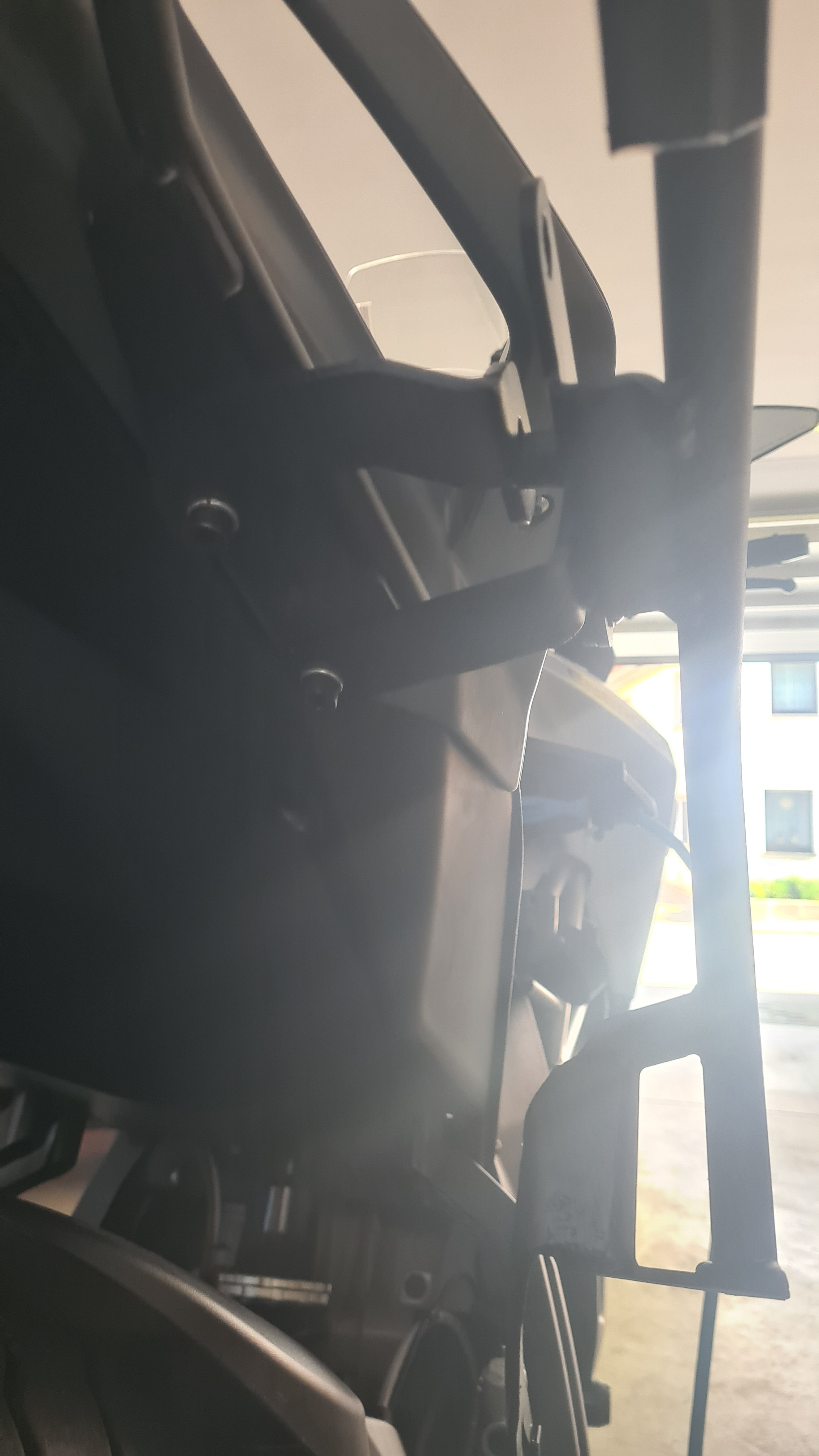

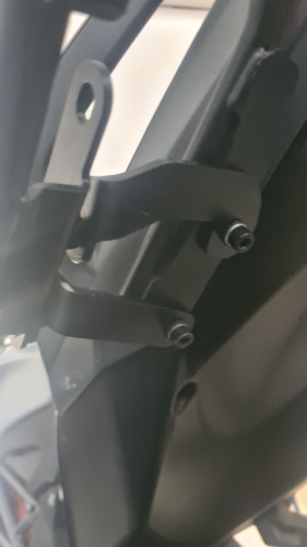

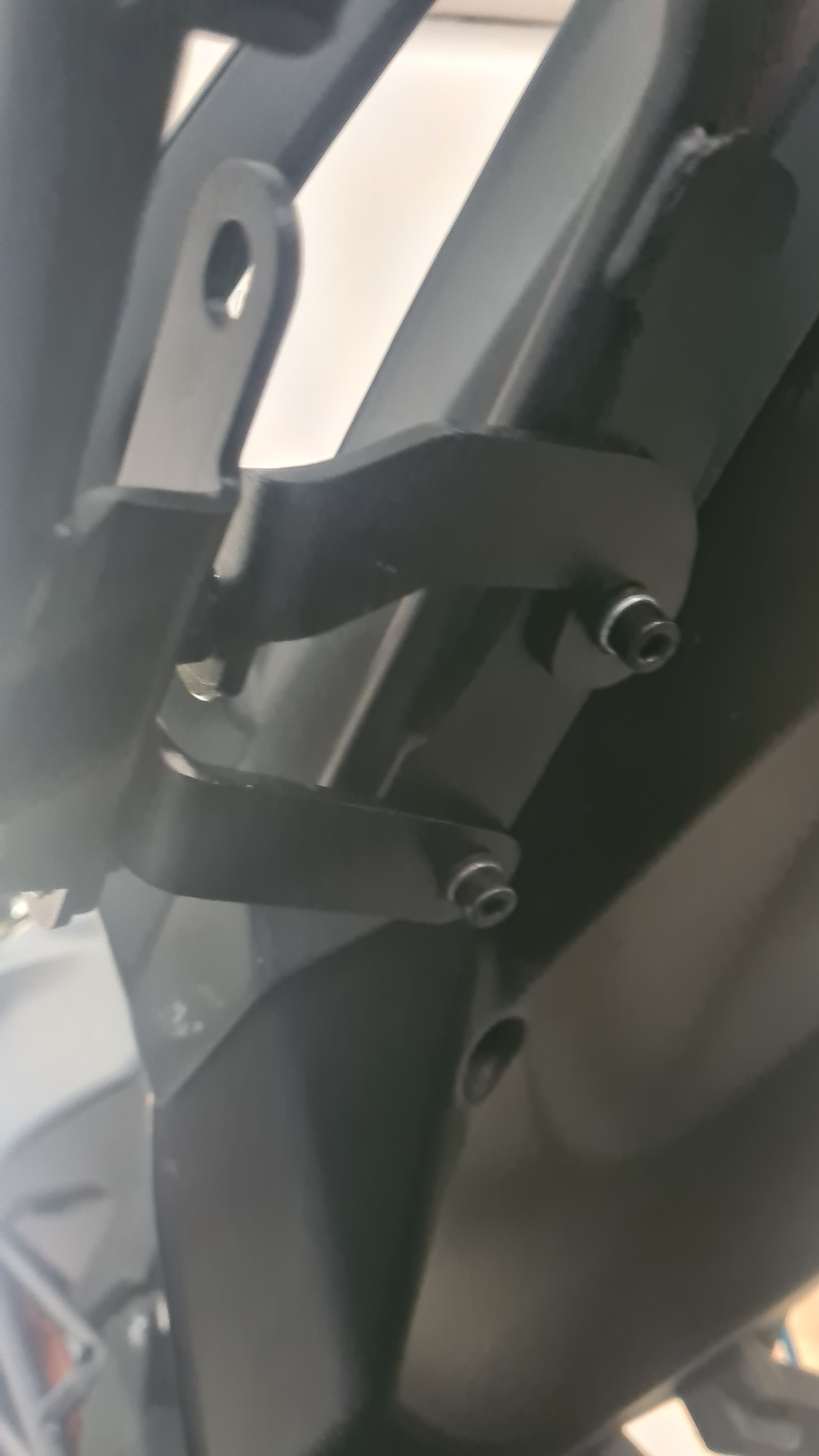

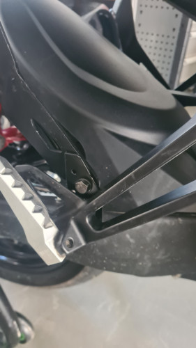

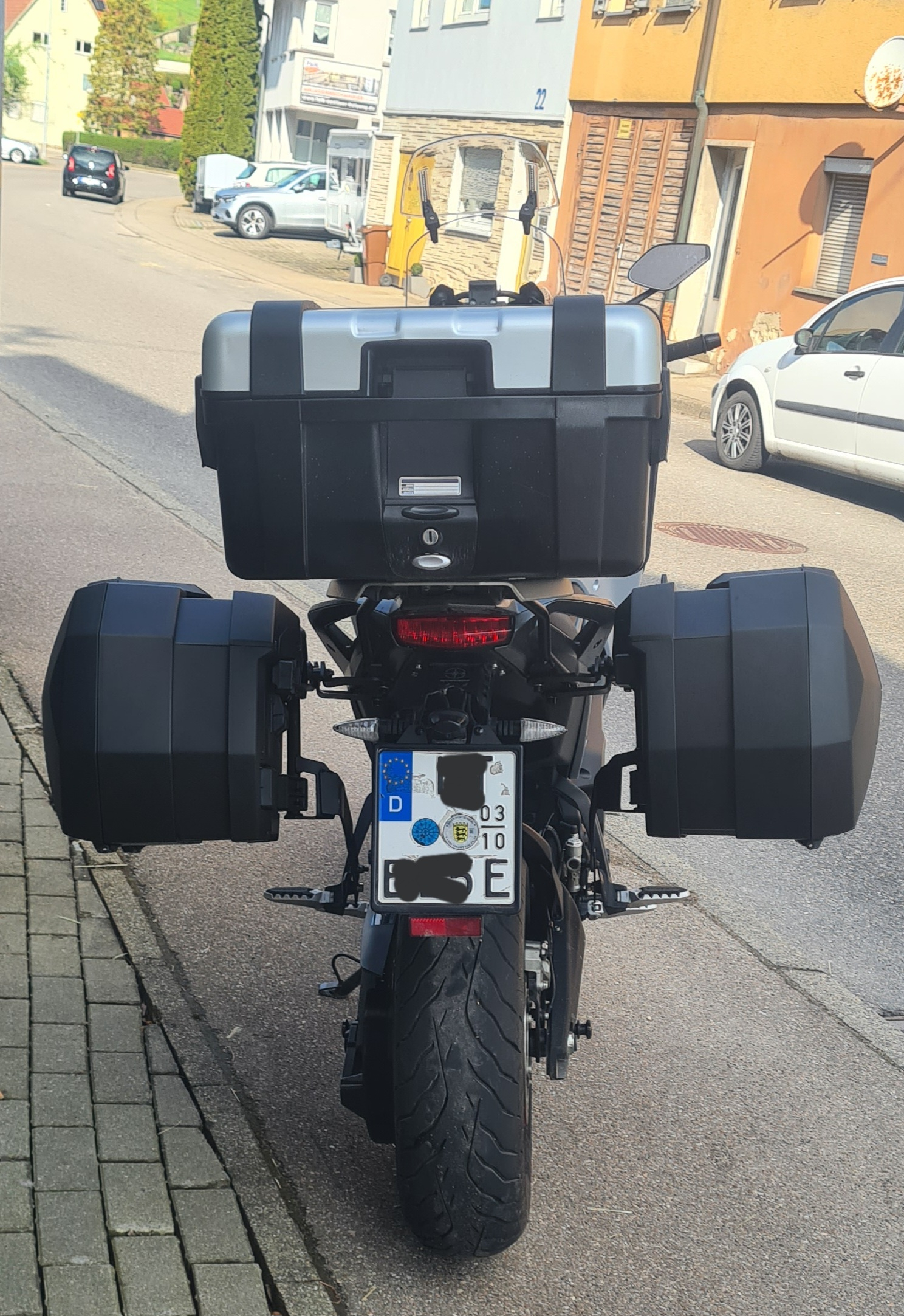

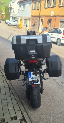

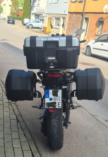

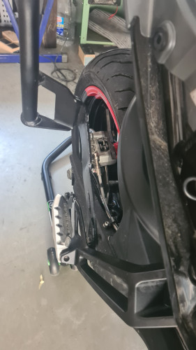

So Ich hatte noch Halterung von Die Seitenkoffer P3 Shad für der NC 700 übrig. mit ein paar Flex arbeiten und Biegen für meine Experiea.

Autschn .... ;)
