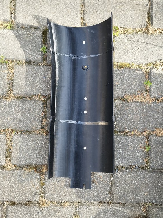

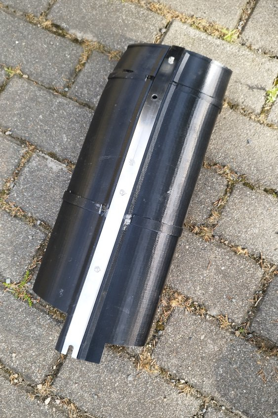

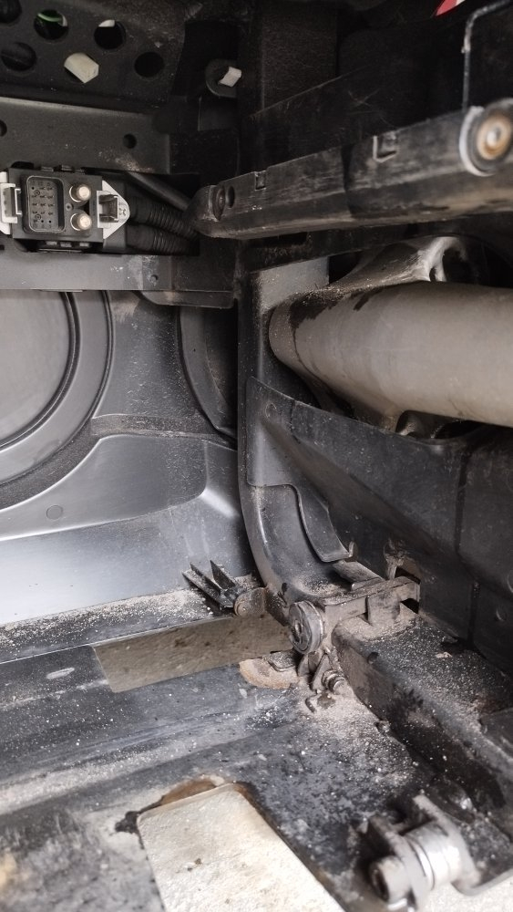

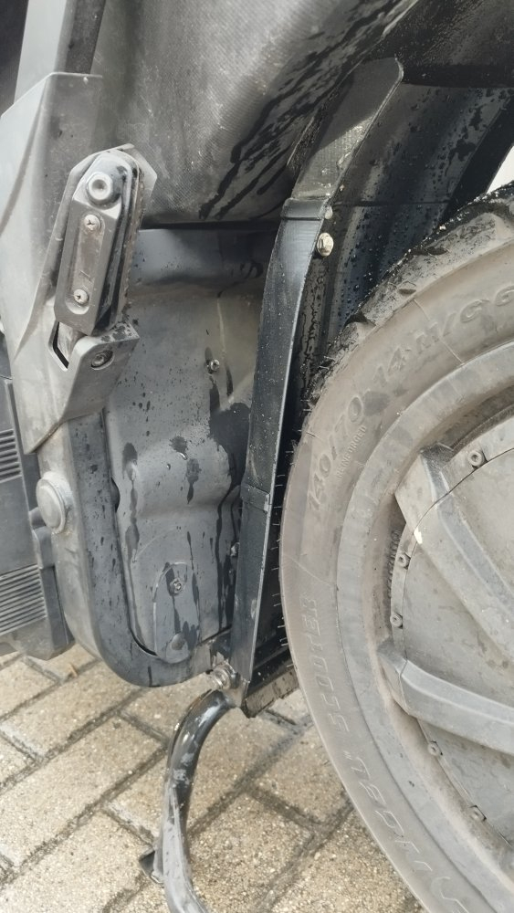

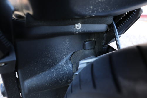

Ich habe es heute endlich geschafft, das Teil anzudengeln. War ein ziemlicher Akt, ist aber gut geworden. Gedruckt habe ich in PETG schwarz, die Teile mit Epox großzügig verklebt; die Schiene ist ein Edelstahlstreifen. DIe M4-Schrauben (ebenfalls Edelstahl) habe zusätzlich gekontert, man kann auch längere Schrauben nehmen, es ist mehr als genug Platz da. Die untere M6-Schraube habe ich original belassen, sie war gerade lang genug. Man bekommt nur sehr schwer längeren als 14 mm da hinein, weil die Achse des Hauptständers im Weg ist.
Für die obere M6-Schraube (die lange) musste ich den Haltebügel vom Akkufach her deutlich nach oben biegen und den Winkel des letzten Teiles mit der angeschweißten Mutter ändern, damit ich die Schraube hineinbekommen habe. MIt dem ersten Anbauversuch war das ca 1 cm zu niedrig. Die originale Spritzschutzplatte kommt da gut mit, der Spalt zur Sitzbankwanne ist jetzt deutlich kleiner als vorher. Man sollte nur darauf achten, dass die rechte obere Ecke nicht den Bremsschlauch einklemmt, sondern besser auf der Gummimanschette desselben aufliegt. (Habe leider noch kein Foto, erklärt sich aber von selbst).
Der erste Test auf regennassen Straßen war sehr vielversprechend. Die restliche Nässe kommt zwischen Sitzbankwanne und dem Spritzschutz druch und läuft teilweise auf die Schwingenachse, spritzt aber nicht mehr.
Ich habe das Hinterrad für die Aktion nicht ausbauen wollen und es auch so geschafft.
Tolle Vorlage, auch von mir vielen Dank!

Ich habe das Ganze nur an meinem Roller getestet, die ursprüngliche Version dann ja auch durch andere Tester. Für die überarbeite Version hatte ich im CAD die ursprünglichen Befestigungspunkte. Also scheinen die Rahmen dann doch recht große Toleranzen zu haben.
Um den Übergang abzulichten kann man an der Schutzblech-Oberkante einen Streifen Moosgummi aufkleben.
Auch habe ich mit verschieden langen Zwischenstücken experimentiert um das Schutzblech zur Bodenwanne abzudichten.
Grüße Wolf-Rainer

Ende gut alles gut.
Richtig. Die Hinweise sind auch mehr an Nachbauer gedacht. Moosgummi oder ähnliches ist eine super Idee, mache ich noch.
Der Abstandshalter hatte dann schon die optimale Größe und Form, es gibt also gar keinen Grund etwas an der Konstruktion zu ändern. Der Abstand zum Rad ist erstansichtlich arg eng, aber final bleibt so 1 cm Luft an allen Seiten, reicht ja. Bin gespannt auf den Praxistest.
Insofern passte alles am Ende gut - aber wie Du schon sagtest, die Fertigungstoleranzen sind echt übel, das sieht man an dieser Stelle ja bei diversen Rollern, dass das immer anders hängt.
ich vergaß zu erwähnen: Die Stückliste in Deiner Beschreibung bei printables listet nur 1x Schraube M4, es müssen natürlich 4x sein.

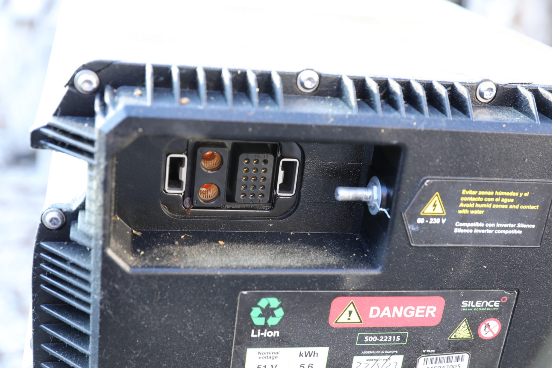

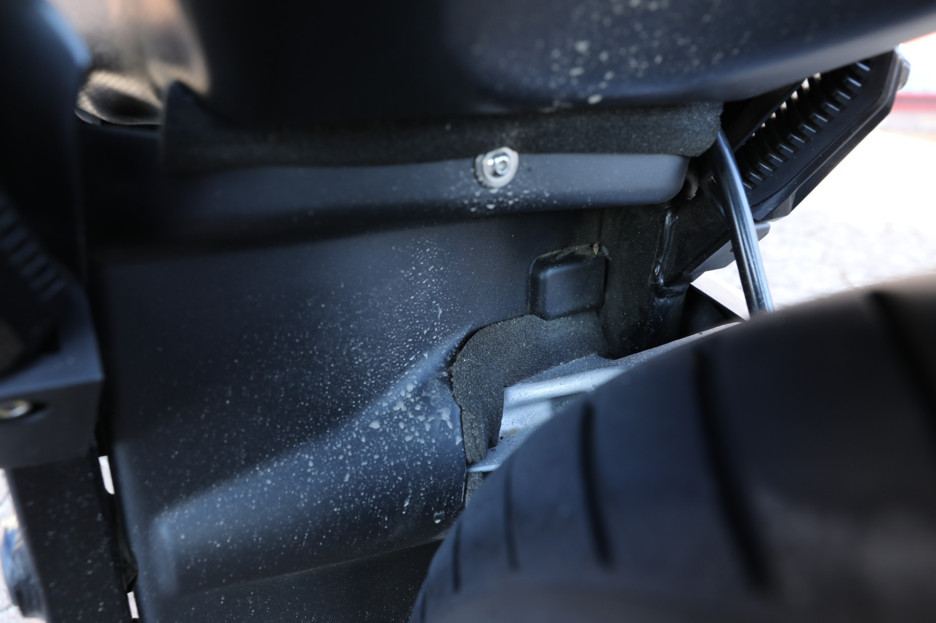

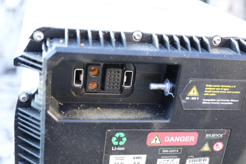

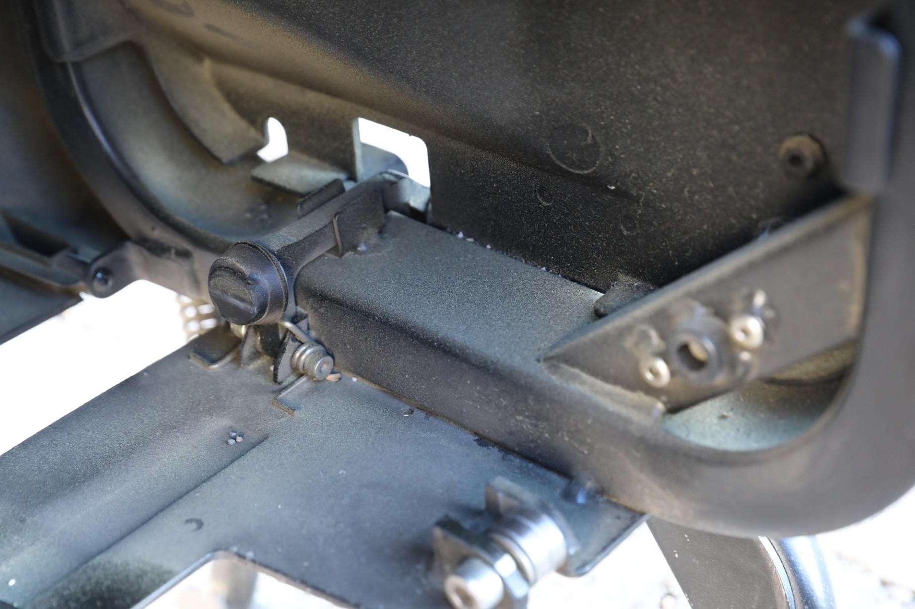

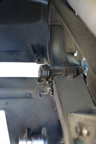

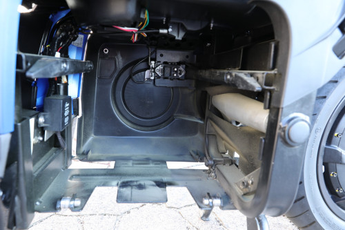

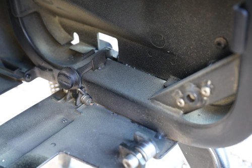

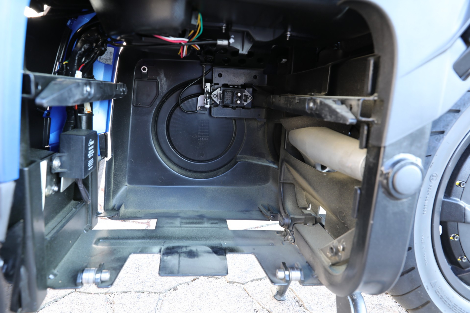

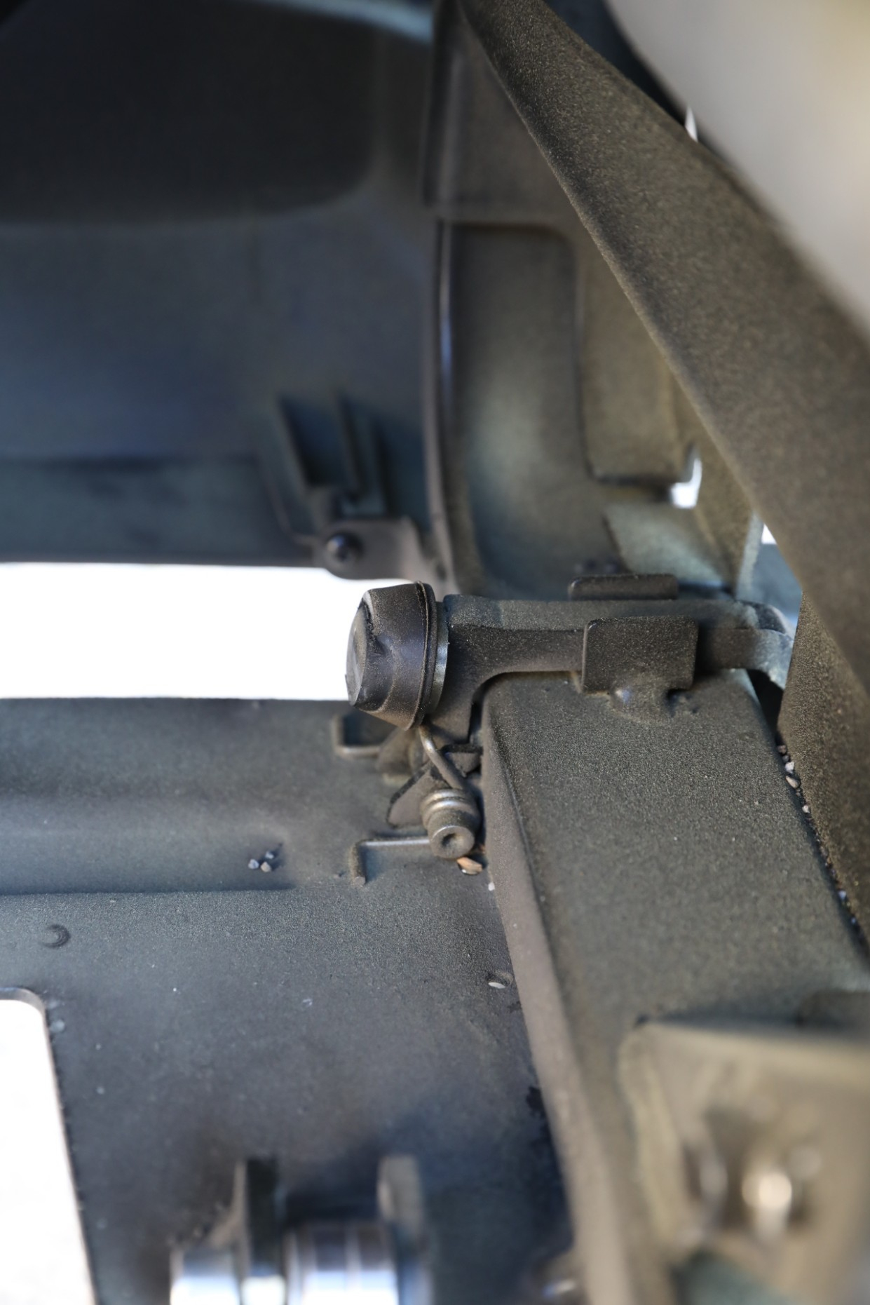

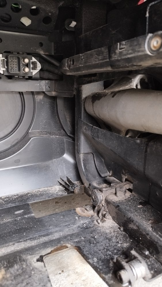

Aufgrund der vielen Beanstandungen bezüglich Rost und Schmutzeintrag im Batteriefach habe ich das Batteriefach an meinem SEAT MO Performance mit Konservierungswachs aus dem Oldtimerbereich konserviert.Die Abdichtung zwischen Hinterradschwinge/Spritzschutz und Helmfach/Spritzschutz habe ich einfach mit einem Kompriband(Würth)verschlossen.Die Fotos zeigen das Batteriefach (mit dem Gummipuffer den ich im Beitrag Batterieschienen kurz erwähnt hatte)nachdem ich 1500km im Trockenen zurückgelegt habe.Auch die Batterie selber ist relativ sauber bezüglich kleiner Steinchen.Mit diesem Kompriband können sämtliche Öffnungen spritzwasserdicht verschlossen werden.
