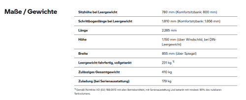

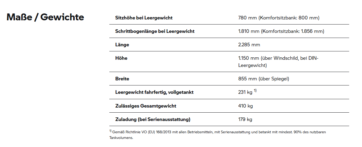

Hatte das Leergewicht für den BMW CE 04 auf der Seite von BMW nachgesehen. Dort steht Leergewicht fahrfertig, vollgetankt 231 kg. Vollgetankt :D
