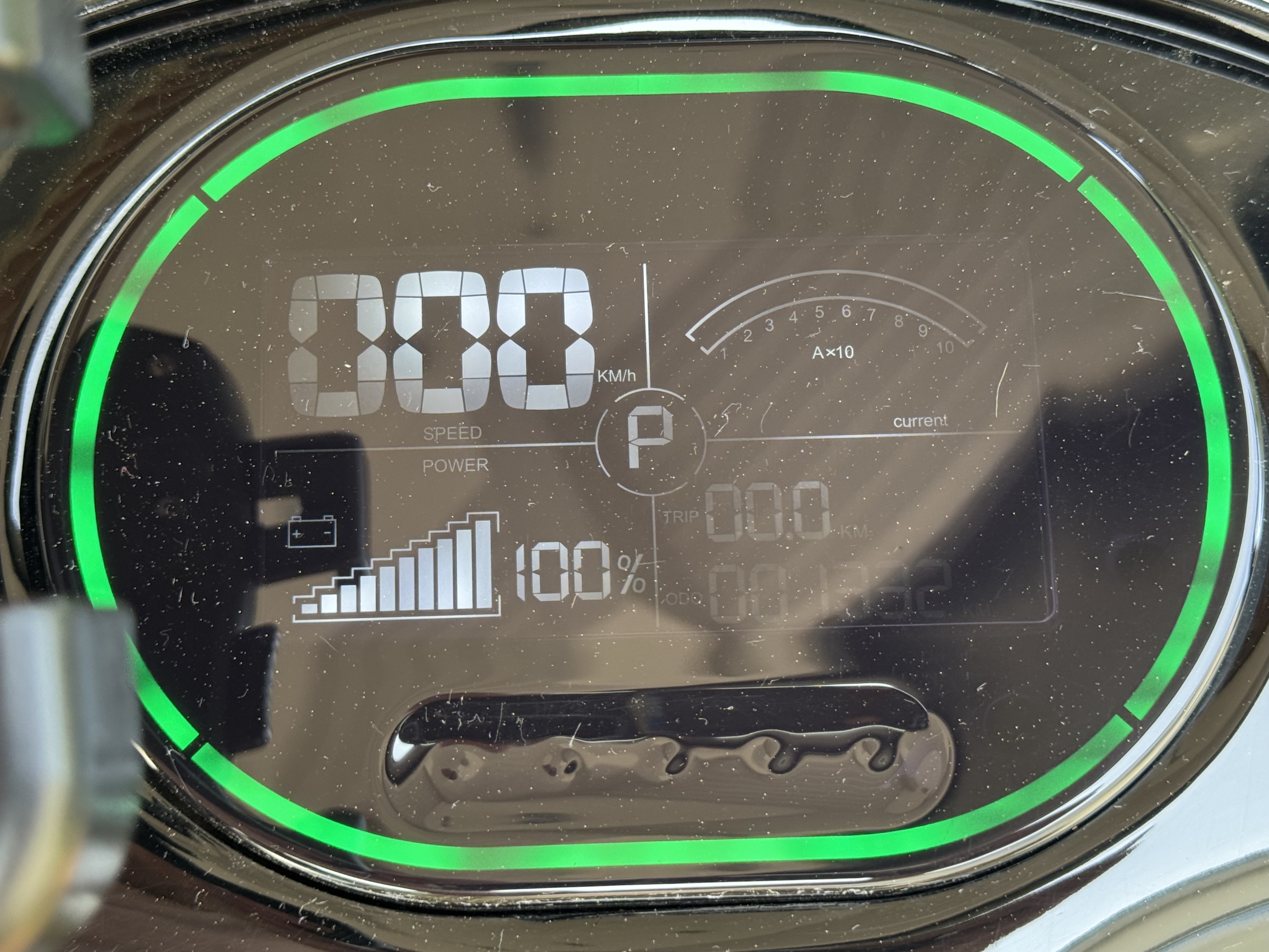

mein EK1 zeigt im Display nur noch "unten rechts" was im Display an. Der Rest ist schwarz. Schon seit längerer Zeit waren die Bereiche oben links und rechts sowie unten links dunkler; seit gestern aber gar nichts mehr...
Somit fahre ich geschwindigkeitstechnisch "blind"... ist auf meiner Strecke nicht schlimm - Vollgas mit 48 km/h lt. Tacho (als man ihn noch ablesen konnte) geht eben immer... trotzdem...
Habt ihr 'ne Ahnung, ob man so was reparieren kann? ...oder muss da ein neues Display her? ...und wenn ja, kann man das selber aus- und einbauen oder benötige ich dafür 'ne Werkstatt...
ach ja - rein fahrtechnisch alles im grünen Bereich... der Hobel fährt wie immer!
DANKE! für eure Unterstützung!

Habe das Display bisher 2 mal gegen ein neues gewechselt. Eine Werkstatt braucht man nicht unbedingt.

mein EK1 ist zwar BJ2022, aber hat noch keine 200km auf dem Tacho. Und auch bei mir ist offenbar das Display hinüber. DerRamsn und die Symbole blinken wie verrückt, das Display selber bleibt dunkel bzw ist so massiv runtergeregelt dass man nix sieht.
Werde also auch ein neuer Display benötigen, bin genervt, diese ganzen E Roller ist und bleibt am Schluss doch China-Schrott der in der EU zu völlig überzogenen Preisen verkauft wird.

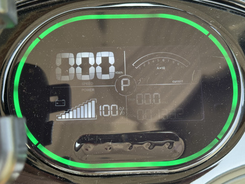

Moin, unseren EK1 hat es auch erwischt.
1.300 km.
Immer dunkler werdend, kann man fast nichts mehr lesen.
Ob einen Kontaktaufnahme mit Horin erfolgversprechend ist?
Wer hat das schon mal versucht?

Wenn der Roller mehr als 3 Jahre alt und aus der Garantie ist sehe ich da wenig Aussicht auf Erfolg. Du könntest dich an einen Händler wenden und fragen ob er bei Horwin nach Kulanz (also einen Preisnachlass für das neue Display ) fragen kann wegen den erst 1.300 Kilometern die der Roller gelaufen hat.Andy-OS hat geschrieben: Mo 11. Mai 2026, 11:19 Moin, unseren EK1 hat es auch erwischt.1.300 km.
Ich hatte das auch und bin einige Zeit mit dem Handy an der Handyhalterung als Tachoersatz weitergefahren,

Mein Tacho gibt auch langsam den Geist auf. Bleibt der Kilometerstand bei einem Displaywechsel beibehalten?
