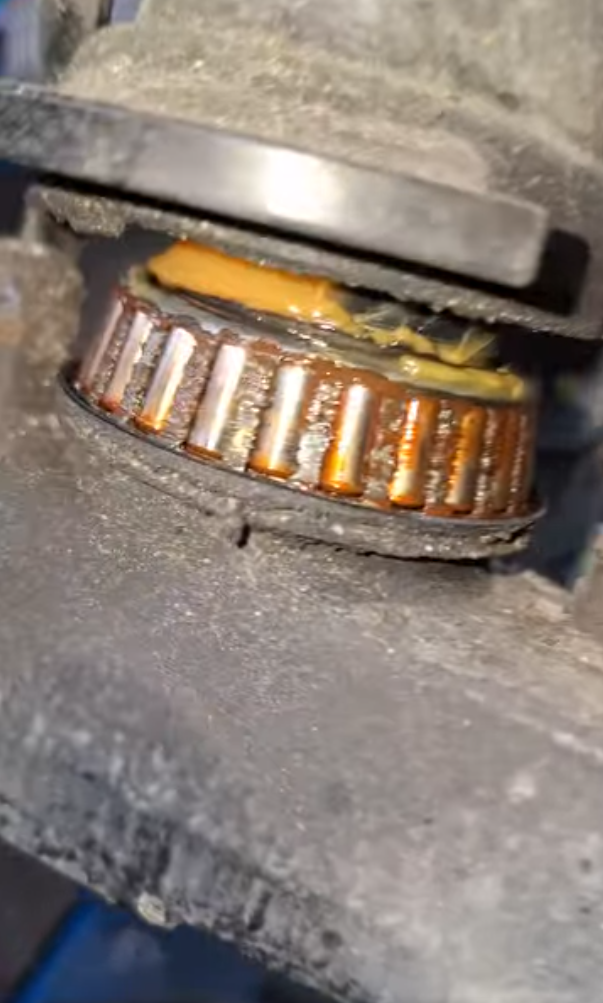

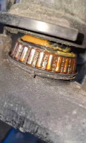

Die Dichtringe sind doch schon länger Standard und wurden auch bei jedem Garantietausch eingebaut. Die Fotos von hoffnungslos vergammelten LKL stammen von Rollern der ersten 1-2 Jahre.

Meine LKL mit Rastpunkt in der Mitte hatte Abdrücke aller Kugeln auf der Lauffläche.

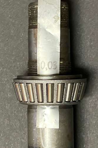

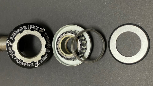

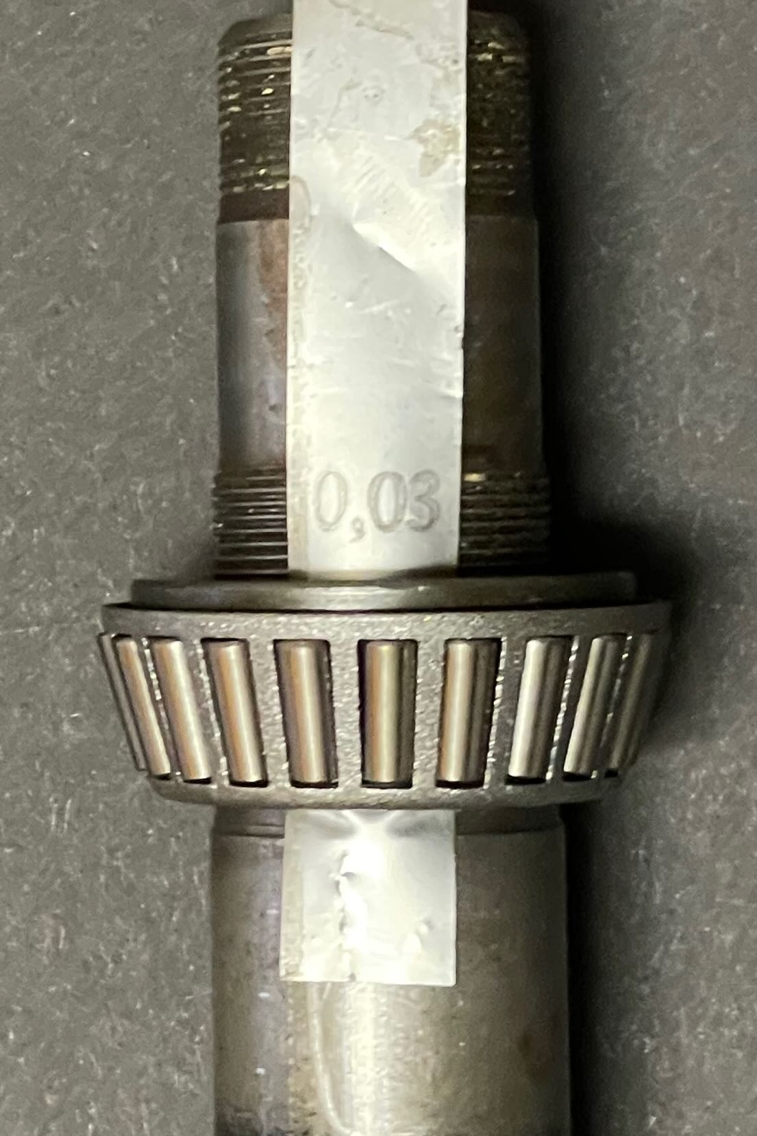

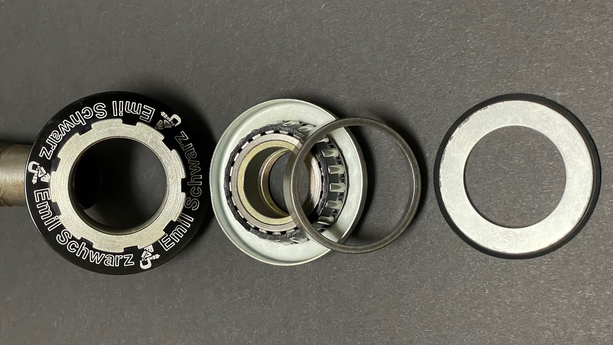

ich habe nach wenigen Kilometern an meinem SEAT MO Performance den Lenkkopfbereich zerlegt und analysiert.Dabei fand ich die gleichen Fehler wie sie schon 1970 bis 1985 an Motorrädern verbreitet waren.Bevor der Lenkkopf mit dem Rahmen verschweißt wird werden die Lagersitze für die Kegelrollenlager eingearbeitet.Zusätzlich wird der Lenkanschlag genau im unteren Lagerbereich verschweißt.Durch die Spannungen die dabei entstehen (Schweißverzug)fluchten die Lagersitze nicht mehr(das Rohr wird zur Banane)und der untere Lagersitz verformt sich.Die dünnen äußeren Lagerschalen nehmen beim Einpressen in den Lenkkopf die Passungsform an und sind dann unrund.Wenn das Lagerspiel eingestellt wird fühlt sich das Lager entweder lose an oder zu fest.Wie der Versuch eine runde Scheibe in ein Oval zu pressen.Das runde Teil liegt nur an 2 Punkten an.Zusätzlich hat das Lenkrohr in der oberen inneren Lagerschale Spiel. Dieses wird als Bewegung und nach einigen Betriebsstunden als knacken wahrgenommen.Einen sehr guten Lösungsansatz für meine YAMAHA RD350YPVS hatte ich Mitte 1980 auf der IFMA in Köln gesehen.Emil Schwarz (Präzisionteile für Motorräder) hatte dort mit einem Stand ausgestellt und dieses Problem wie folgt gelöst.Die äußeren Kegelrollenlagerschalen wurden 0.1mm abgeschliffen und eingeklebt.Die Austausch-Lenkkopfmutter erhält einen zusätzlichen zylindrischen Absatz auf dem der Lagerinnenring(Lager im Innendurchmesser eine Nummer größer) aufgepresst wird.Dieser Absatz und das Gewinde sind mit einen geringen Spiel gefertigt sodass die Lenkrohrbewegung fast gegen null geht.Genau so habe ich meinen SEAT MO modifiziert.Die Lenkkopflagermutter habe ich so gefertigt das das Lager darauf 0,1mm Spiel hat und wurde auch mit Loctite 638 verklebt.Innen wurde das Gewinde sehr eng gefertigt und die zylindrische Bohrung wurde fast null auf null angepasst.Die äußeren Lagerringe habe ich 0,1mm abgedreht.Das Austreiben der serienmäßigen Lager war problematisch.Der obere Lagerring steht in den Lenkkopf hinein und bietet eine Ringfläche zum Austreiben.Unten ist der Lagerring kleiner und kann nur durch einen Keil ausgetrieben werden.Nicht schön und hinterlässt Abdrücke die nachgearbeitet wurden.Unter die neue Lagerschale habe ich beim Einbau eine Scheibe gelegt die in das Lenkrohr ragt damit ich später einmal das Lager komfortabel austreiben kann.Der untere originale Lagerring auf dem Lenkrohr war derart fest das ich die Lagerschale dünnwandig geschliffen habe um die Spannung heraus zu nehmen.Mit einer speziell angefertigten Vorrichtung konnte ich dann die Lagerschale abpressen.Das Übermaß betrug 0.09mm,der Lagerring war kurz vor dem Platzen.Diesen Lagersitz habe ich verkleinert sodass der untere Innenring mit einem Spielsitz verklebt werden könnte.Die Lagersitze im Lenkkopf waren original mit Lack versehen, mussten vor dem Verkleben metallisch blank hergerichtet werden!
Dadurch dass sämtliche Lagersitze jetzt Spiel ausweisen konnten sich die Kegelrollenlager beim Verkleben ausrichten und sitzen wie in einem perfekt fluchtenden und runden Lenkkopf.Dazu habe ich die Lager ohne Fett etwas fester vorgespannt und nach dem Aushärten(24 Stunden) wieder zerlegt,mit Autol TOP2000 gefettet und eingestellt. Autol TOP2000 ist wasserfest,auch bei Streusalzbelastung.Das Lenkkopflager ist seit 5000km unauffällig.Die Fotos der Lenkkopflagermutter und der Messung des Lagerspiels stammen von Emil Schwarz.Er hat der Veröffentlichung seiner Fotos schriftlich zugestimmt.https://emilschwarz.de/lenkkopf-lager
Eingebaut habe ich KBSLLC Kegelrollenlager.Unten 32906(die originale Dichtung passt) und oben das gegenüber dem Original 5mm größere 32907.Der ganze Umbau hat ca. 28 Euro gekostet, ging relativ schnell und funktioniert perfekt.
