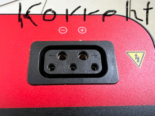

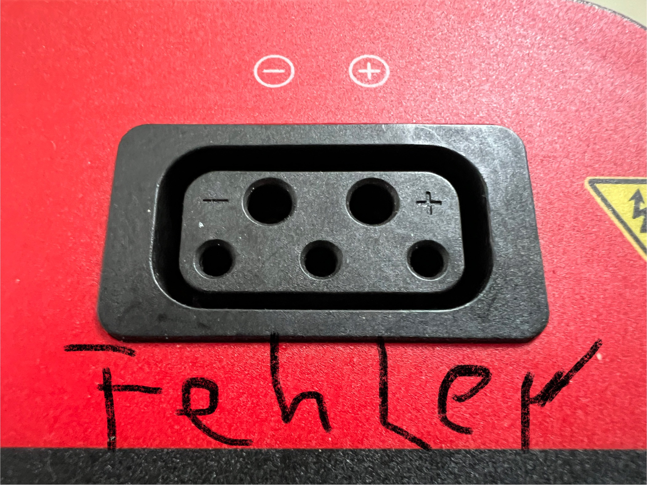

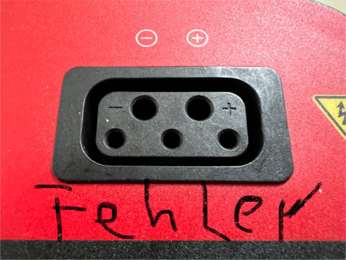

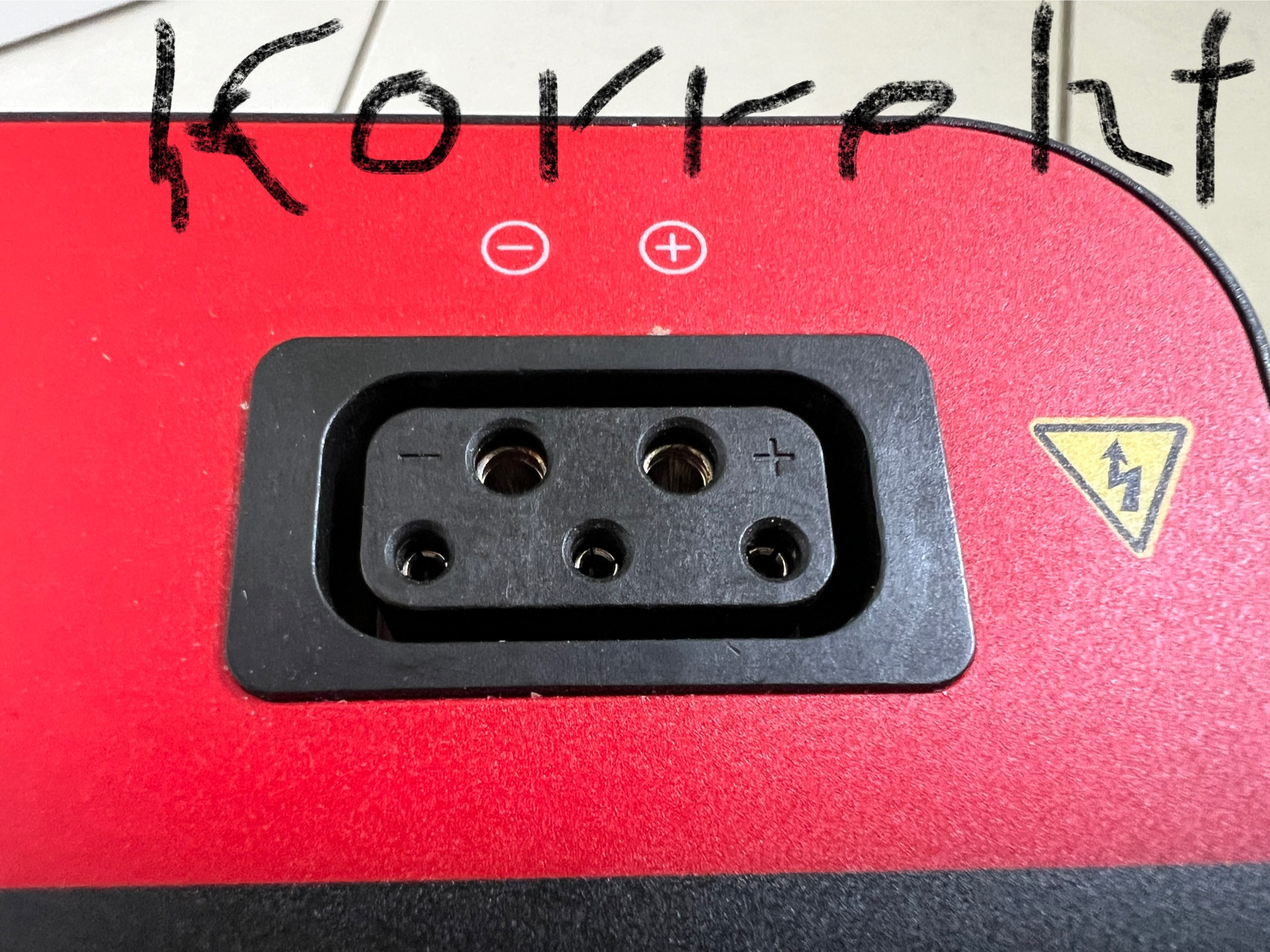

habe einen neu gekauften Niu MQI GT 70.
Von Anfang an ging sowohl der Roller Strom Stecker als auch der Ladestecker ein bisschen schwer auf die Akkus aber noch viel viel schwerer wieder ab.
Nach nun 700km und wohl so um die 15-20x Ladungen ist jetzt der Kontakt des Akkus tief runter in den Akku gerutscht. Daher gibt es keine Verbindung mehr zwischen Roller/Ladegerät und dem Akku.
Hoffe auf Garantiefall habe aber Bedenken, dass das beim zweiten Akku auch passiert.
Kennt jemand zufällig das Problem?

wenn der NIU-Händler nicht schnell mit den Ersatz-Buchsen weiterhelfen kann,
bieten findige Chinesen auch etwas bei Aliexpress an:
https://de.aliexpress.com/item/10050043 ... 00026811_1
Ob die besser oder schlechter sind, als das Original, kann ich aber nicht sagen.

Dieses Problem ist mir in den vier Jahren Forum hier noch nicht begegnet.
Stecker und Akkus sind standardisierte, vielfach verbaute, Ware. Das ist echt seltsam. Hoffe, der Händler kann Dir schnell helfen!

Der Händler war auch mehr als verwundert
