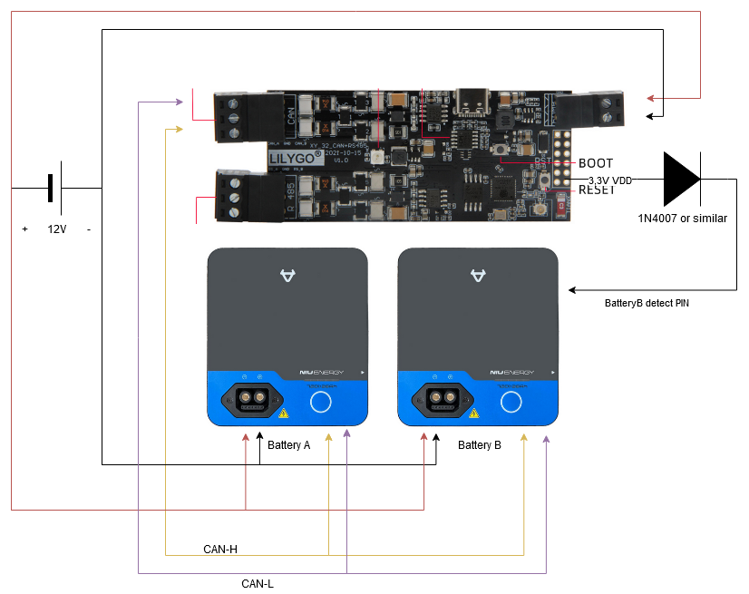

Moin Moin
Nach den Foto könnte Mann davon ausgehen das der Akku 12 Volt aus gibt,
Was er ja nicht macht .
Unglücklich gezeichnet, oder ?
12 Volt kommt doch nur von diagnosestecker.
Oder von den externen 12 Volt Netzteil welches ich brauche wenn ich die Akkus nicht im Fahrzeug lade .

Nein, falsch geguckt:Uwe72 hat geschrieben: Mi 13. Mai 2026, 06:37 Nach den Foto könnte Mann davon ausgehen das der Akku 12 Volt aus gibt,
Die Spannungsquelle 12V ist doch ganz links zwischen plus (rot) und minus (schwarz) gesondert ausgewiesen. Von dort geht es parallel sowohl zum LilyGO als auch zu den Hauptakkus.

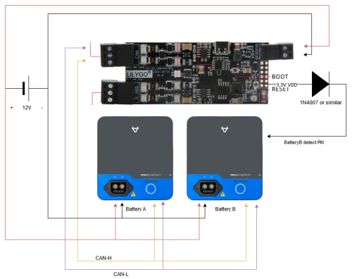

Das Schaltbild ist für das externe Laden der Akkus, im Roller reicht es völlig den T-CAN485 an den Diagnoseport zu stecken, da liegt 12V und CAN drauf genau.
Im Schaltbild links ist die Spannungsquelle eingezeichnet, ob man eine 12V Batterie oder Netzteil benutzt ist egal.
Die NIU Akkus brauchen die externen 12V und die passenden CAN Nachrichten um die Zellen durchzuschalten, fehlt das eine oder andere kommt nichts. Teilweise leigen 60V an, sind aber nicht belastbar (warscheinlich Sense Spannung, um die Busspannung zu erkennen)

Also ansich Sache denn wenn die Akkus im Roller bleiben interessiert mich 12 Volt nicht da der Checker an das Diagnose dran kommt,Schnabelwesen hat geschrieben: Mi 13. Mai 2026, 08:17Nein, falsch geguckt:
Erst wenn die Akkus draussen sind dann haben sie keine 12 Volt mehr und Mann braucht 12 Volt extern .
Und so habe ich das Bild verstanden

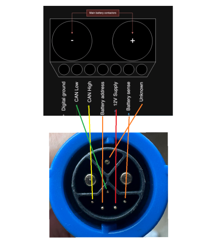

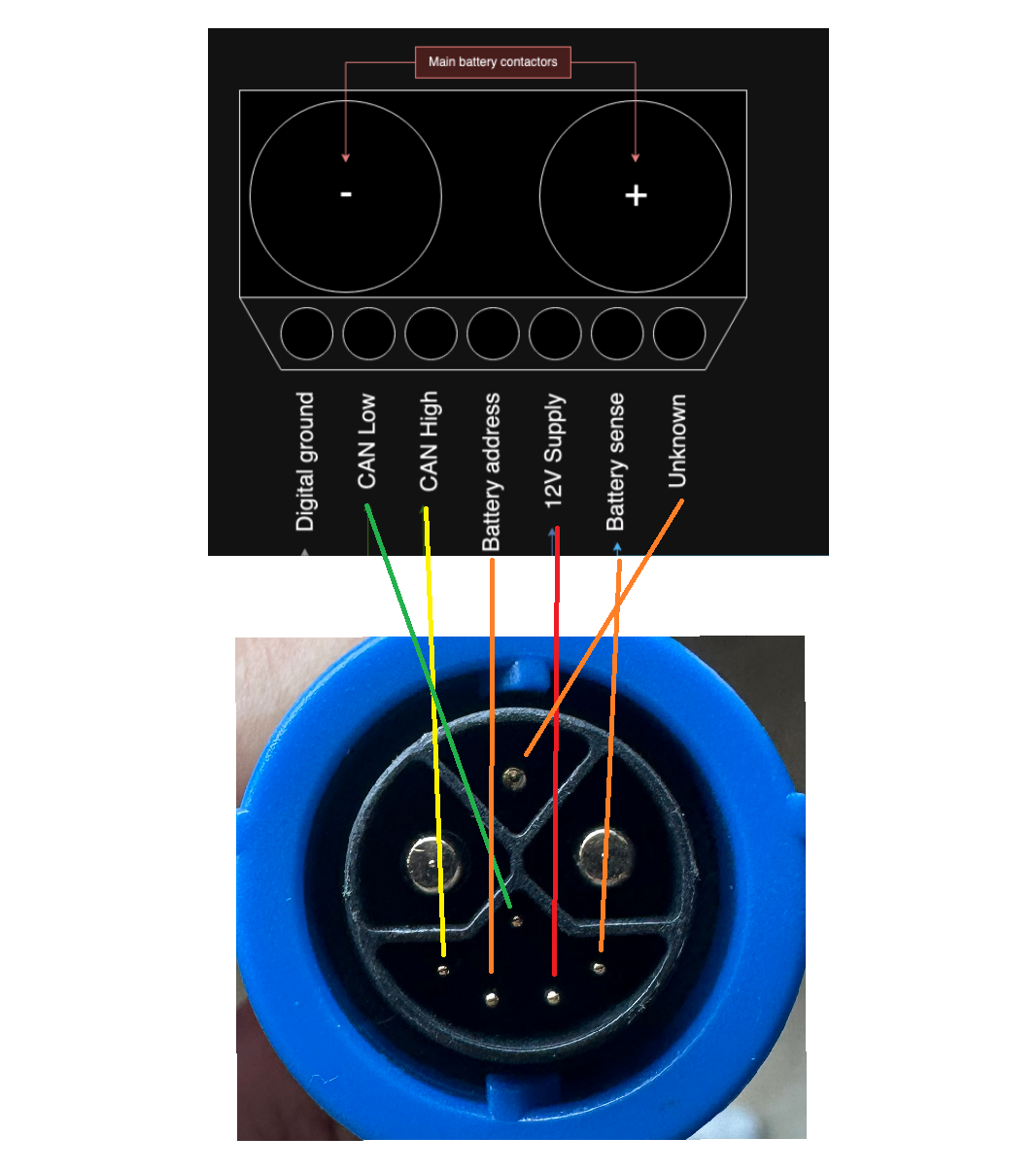

Hello everyone.
I managed to program the LilyGo and I have tested connecting the LilyGo to a smartphone and the 2 CAN cables to the battery and have successfuly tested that it works to see Battery data and also pressing the "enable charge" button. I wanted to now set up everything to charge the battery but ran into an issue:
FYI - I would like charging the battery 1 at a time outside the scooter. I am trying to use the original cable to make things easier (since my 84v charger adapter does not seem to fit in the battery plugs). My idea is to connect everything to other end of the original cable so its easy and clean to just connect the plug to the battery. I have used a tool to figure out which cable corresponds to which cable since the shape is different of both ends of the original cable. However, I am surprise to find that there is no digital ground (12 volt negative). I am adding a picture of all the identified pins on each end so that you can see there is one "missing" (ground) on the begining.
So I am a bit confused about this if anyone knows what can be done.
I am also confused about the role of the 12V at all, if it might work without it, since I was able to connect the LilyGo to the battery just with the usb-c cable and the 2 CAN cables, with no 12V. If I dont need the 12V then its easy for me, I wont connect the 12 positive since there is no 12 negative on the cable.
On any case, I hope this picture helps whoever is trying to figure out which pin corresponds to which pin on the other end in the original cable.
Thanks
Thanks

Nevermind, I just realized my mistake. Since I was looking at the pins of the charger adapter (and not the battery) they are basically inverted (like a mirror) so in fact my picture is the inverse, so I am just missing the unknown and not the ground. Sorry about the mistake. I would delete the post or the picture but I cannot find how to do this. Thanks
DanielSpaniel hat geschrieben: Di 2. Jun 2026, 21:45 Hello everyone.
Thanks

Hi,
the 12V is needed, the BMS can run without, you can poll data from it without 12V.
But if either is missing you get only about 60V at the main contacts which are behind a resistor, if you try to load it, it will settle about 3-5V. I think this is sensing voltage for detecting bus voltage, to not enable output mosfets if the voltage difference is too big.
The best way is to correct you drawing and re post it, for other people.
Cheers
Cheers
