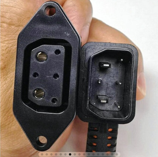

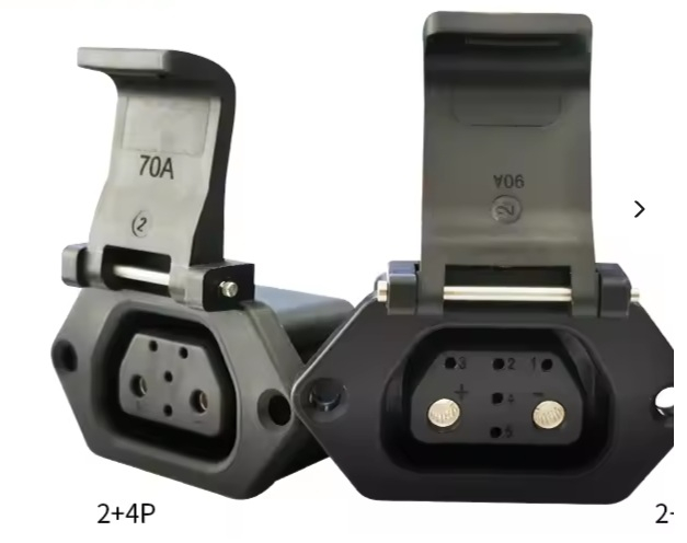

Der Stecker für die TCmax sieht zwar ähnlich aus, ist es aber nicht. Die TC braucht auch weniger Spannung (60V-System statt 71V). Wenn das Ladegerät von der TCmax ist, steht 83V drauf, wenn es für die TC ist, ist es mit 70,5V beschriftet.
TC-Max, beide Varianten: TC, beide Varianten: Was man hier nicht sieht, die TC hat auch einen kleineren Stecker als die TCmax.

Bei der TC brannten gerne die Buchsen am Akku aus, deshalb wurde der Stecker von eckigen Pins auf die runden Kontakte geändert. Daher gibt es auch die Adapterkabel.
Bei der TCmax wurde vermutlich auch deswegen von 70-Ampère-Stecker auf einen 90A-Typ gewechselt.
