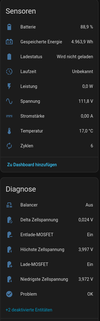

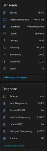

Ich benutze unter Homeassistant die Hacs App "BLE Battery Management Systems for Home Assistant", die funktioniert auch ganz wunderbar und liefert die wichtigsten Werte zurück:
Homeassistant-hacs-ble
Zu BLE: Ich habe direkt über der Wildfire ein ESP32 hängen auf dem ESPHome mit Bluetooth Proxy läuft
