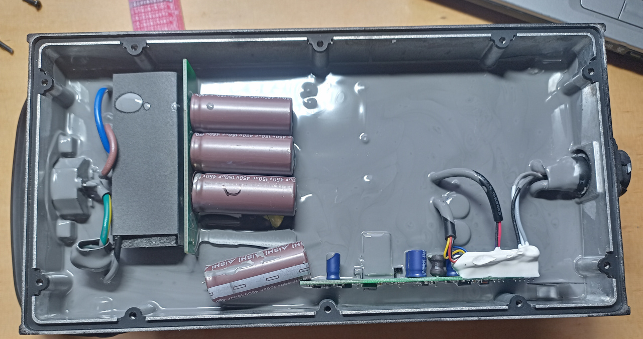

Mein Netzteil (Niu MQI GT 70, 30000 km) hat ebenfalls angefangen zu klappern - wobei es bis jetzt ganz normal funktionierte. Weil mich so etwas nervös macht habe ich es geöffnet.
Einer der vier Primär-Elkos hatte sich gelöst, Offensichtlich hat die Klebung versagt und durch das Ruckeln während der Fahrt haben die Lötstellen nicht gehalten. Zudem war offenbar ein zweiter Elko ebenfalls lose. Jedenfalls alles wieder dran gelötet und großzügig mit Heißkleber eingehüllt.
Vielleicht hilft das Foto jemand // Sven-Ola
