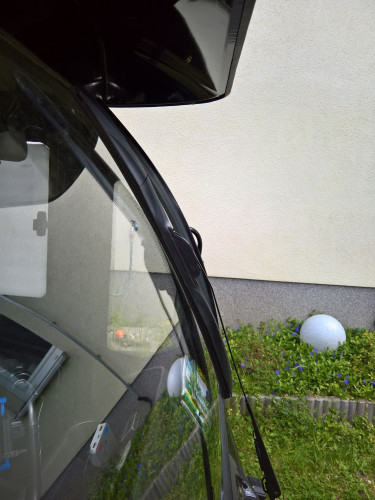

Hallo Allerseits,
habe beim Cargo Volt das originale 45cm lange Scheibenwischerblatt gegen
ein 50cm langes getauscht. Bei starken Regen ist die Sicht etwas besser.
Die Frontscheibe ist allerdings stark gewölbt, so das das Scheibenwischerblatt
nicht richtig anliegt (siehe Bild). Hat jemand eine Idee wo es Blätter gibt, die die
starke Wölbung einigermaßen mitmacht? Bin im Netz seit längerem auf der Suche,
aber noch nicht fündig geworden. Es sollte auch ein 50cm langes sein.
Helmut

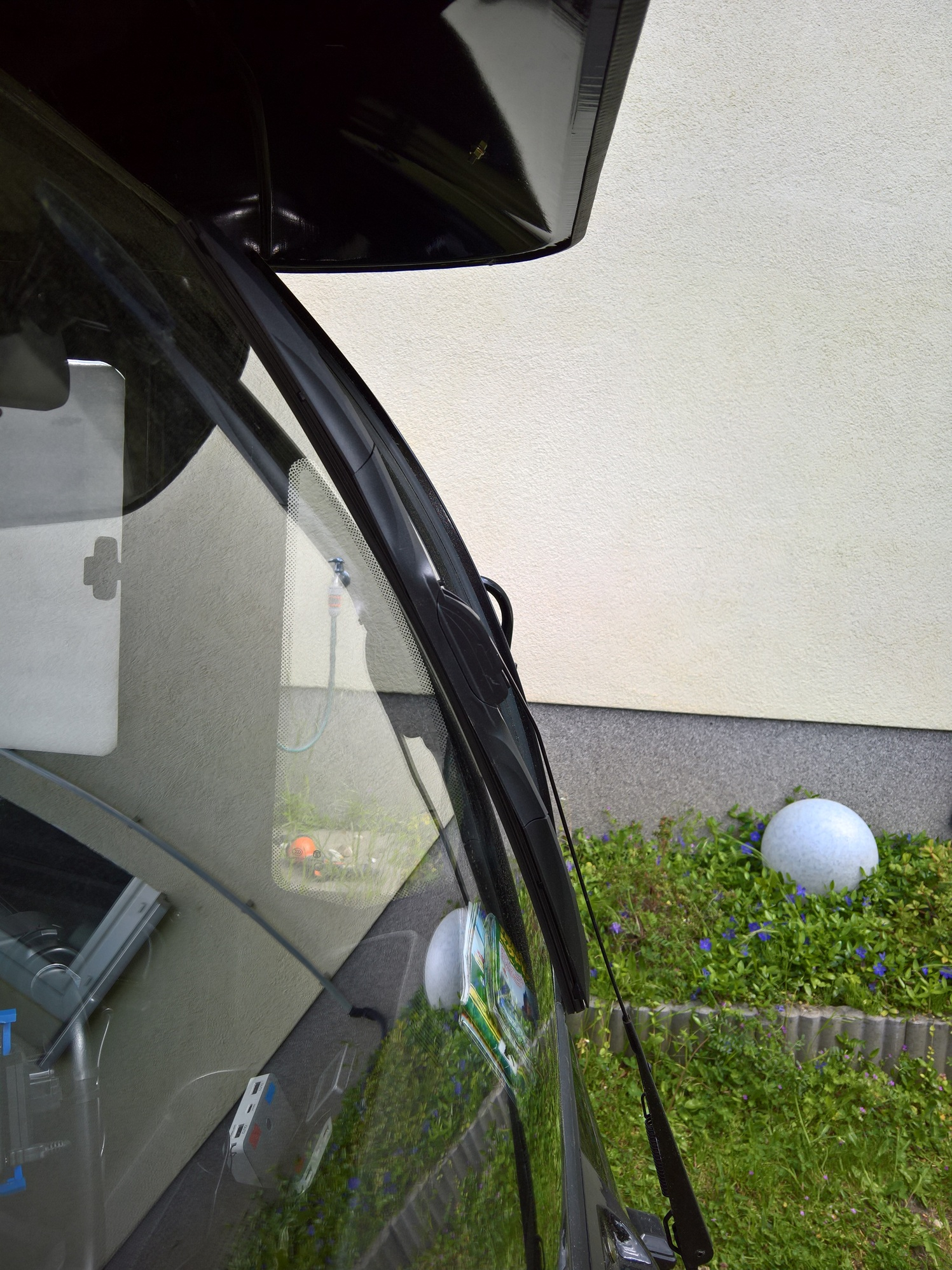

Hallo s4800, ich hab einen Cargo-Runner. Und ich hab mir zuerst solche Andruck-Verstärker gekauft. Link anbei. Naja, die bringen nicht wirklich viel. Dann hab ich im rot markierten Bereich den Arm vom Scheibenwischer einfach etwas stärker gebogen. Jetzt wischt er über die ganze Fläche.

Ja da hab ich wohl was falsch gemacht. Aber du brauchst nur nach "Scheibenwischer Verstärkung" zu googlen. Dann kommen jede Menge Einträge. Das sind so kleine Klammern die man auf dem unteren Teil vom Wischerarm aufsteckt. Kosten nicht viel. Und mit dem Verbiegen meine ich, am oberen Teil vom Wischerarm ist doch schon eine kleine Biegung vorhanden und die brauchst du bloß zu vergrößern. Da kannst du dann selbst einstellen wie stark du es brauchst. Kannst ja erst wenig biegen und dann sehen ob das Blatt ganz aufliegt und wenn nicht machst du ein bißchen mehr. Meine Wischerblätter hab ich bei Aliexpress gekauft, da sind sie sehr günstig. Hab auch die 50cm genommen.

Ich hatte auch das Problem und habe das Wischblatt einfach mit etwas Gewalt am oberen Ende gebogen.
Diese Klammern sollen das gesamte Wischblatt fester drücken, bin mir nicht sicher, ob der Wischermotor dadurch nicht überbeansprucht wird...

gehen die maßnahmen??????
sieht wie ein kompletter kunstoffbügel aus....das bricht doch wenn man es zu überdehnt.
