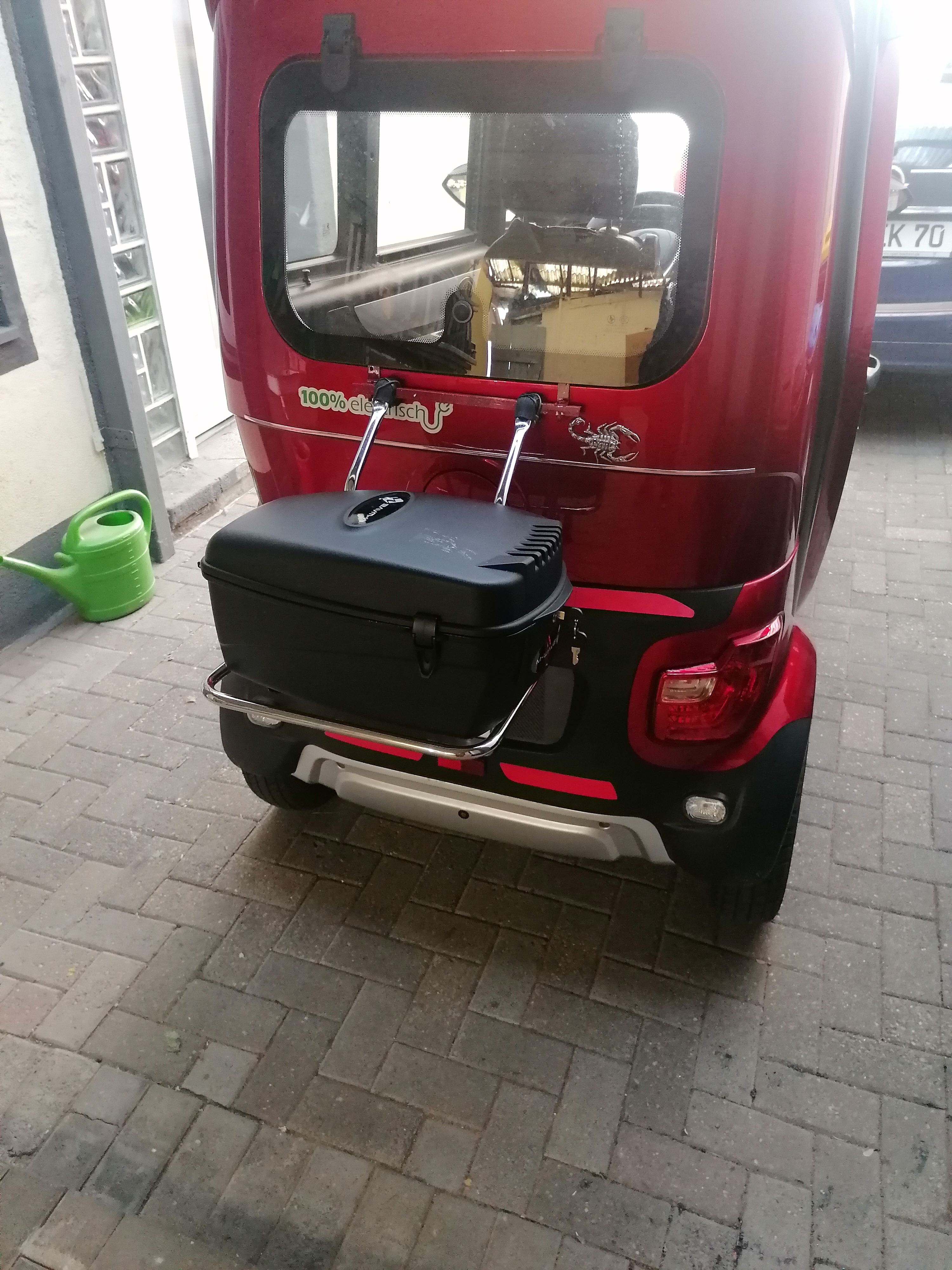

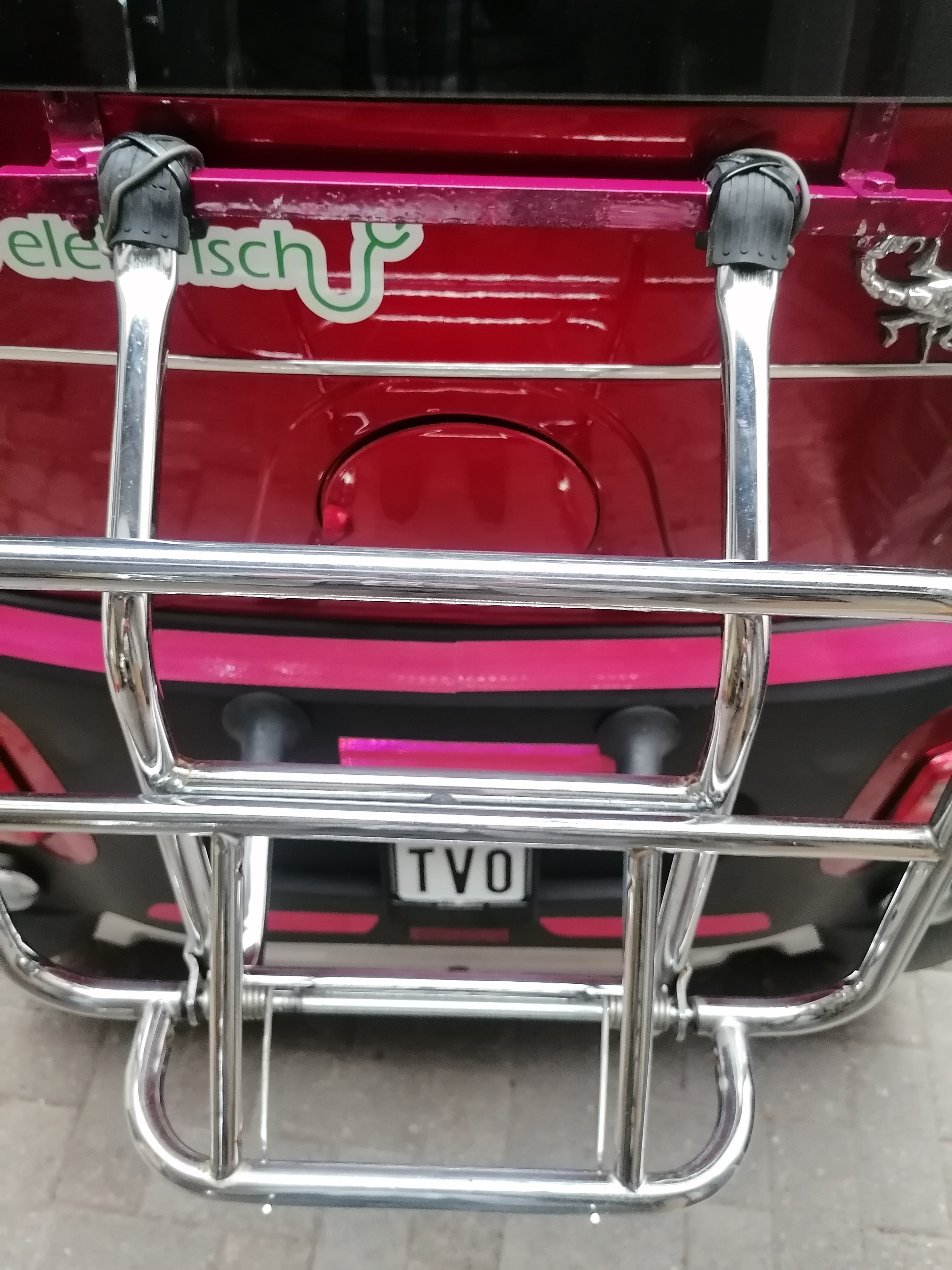

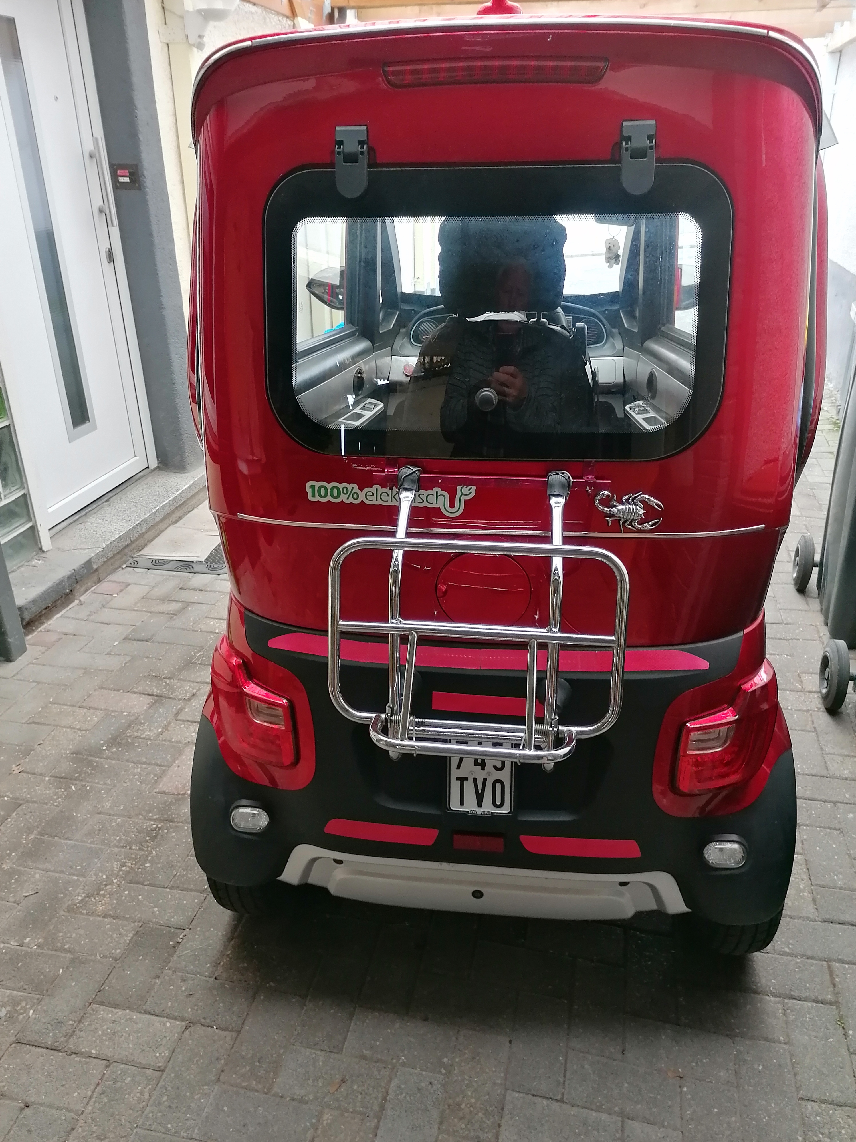

Eine Lösung gefunden für meinen M1 kleine Sachen passen gut hinein und sieht auch noch gut aus. Einen Vespa Gepäckträger vorne zum Einhängen gekauft, Klappfenster hinten hoch, 2 Haken gebaut, eine Aluquerschiene angeschraubt, Gepäckträger eingehangen, fixiert und fest gezurrt gegen Diebstahl. Dann eine Gepäckträgerbox hinten angeschraubt. Jetzt muss man beim Rückwärtsfahren an die Verlängerung denken.

Top. Hoffentlich hält der Kunststoff das Gewicht dann aus.
