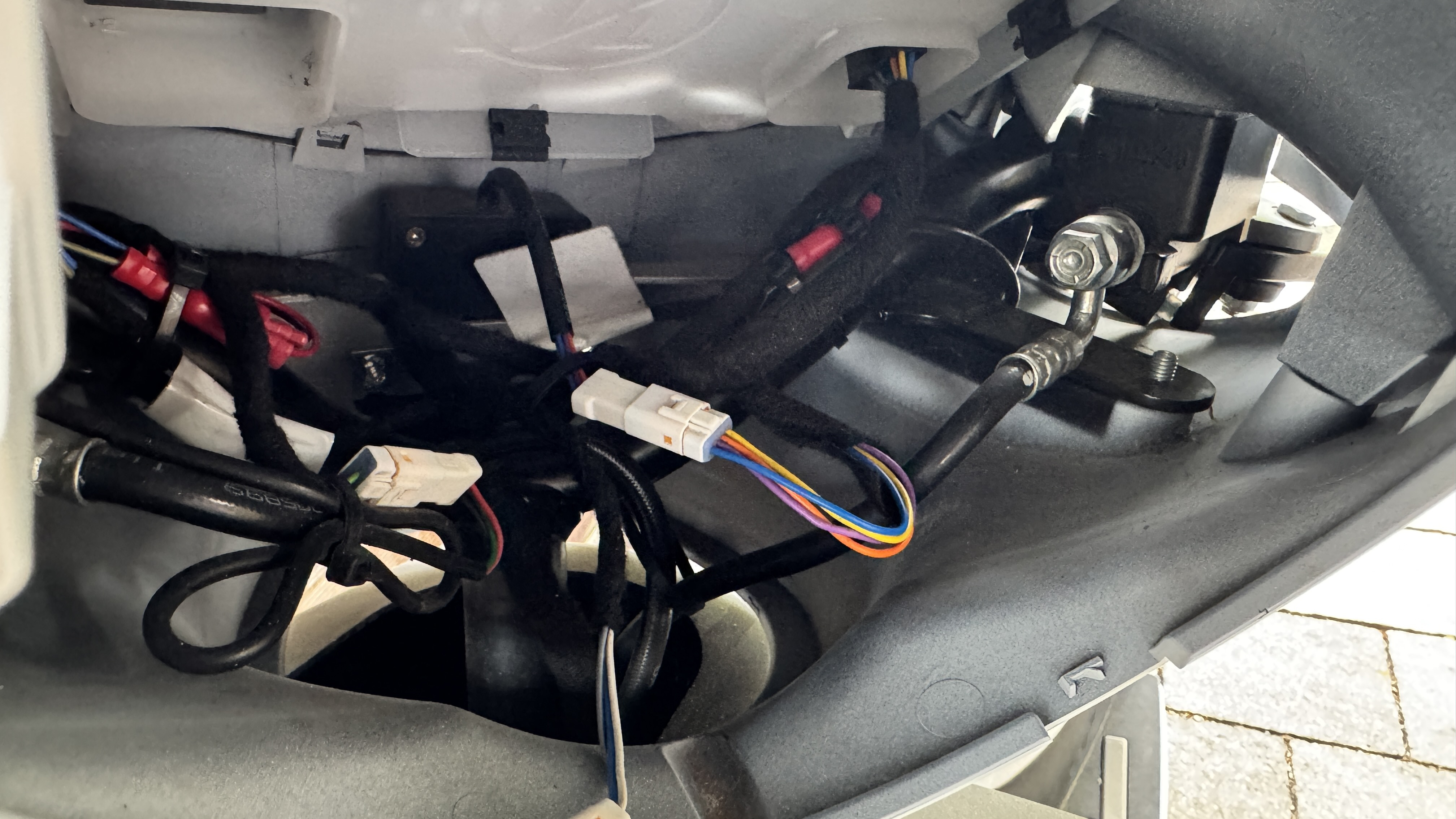

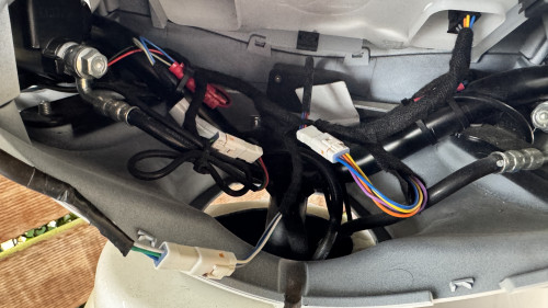

Re: Entsperrung von Kumpans wenn alle Schlüssel verloren sind
Hoi Gherd
Wenn du Schlüssel sagst, gehe ich davon aus du meinst den Emergency Key um die Sitzbank aufzusperren?
2 möglichkeiten:
-Hauptscheinwerfer abmontieren, dahinter gibt es einen stecker bei dem man 12v anlegen kann. So hat der roller wieder strom und du kannst mit den Karten entsperren.
Für die zweite option kontaktierst du mich am besten, da du damit sonst alle roller aufbekommst
Das will ich so nicht im netz haben
Lg Raffler
2 möglichkeiten:
Lg Raffler

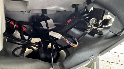

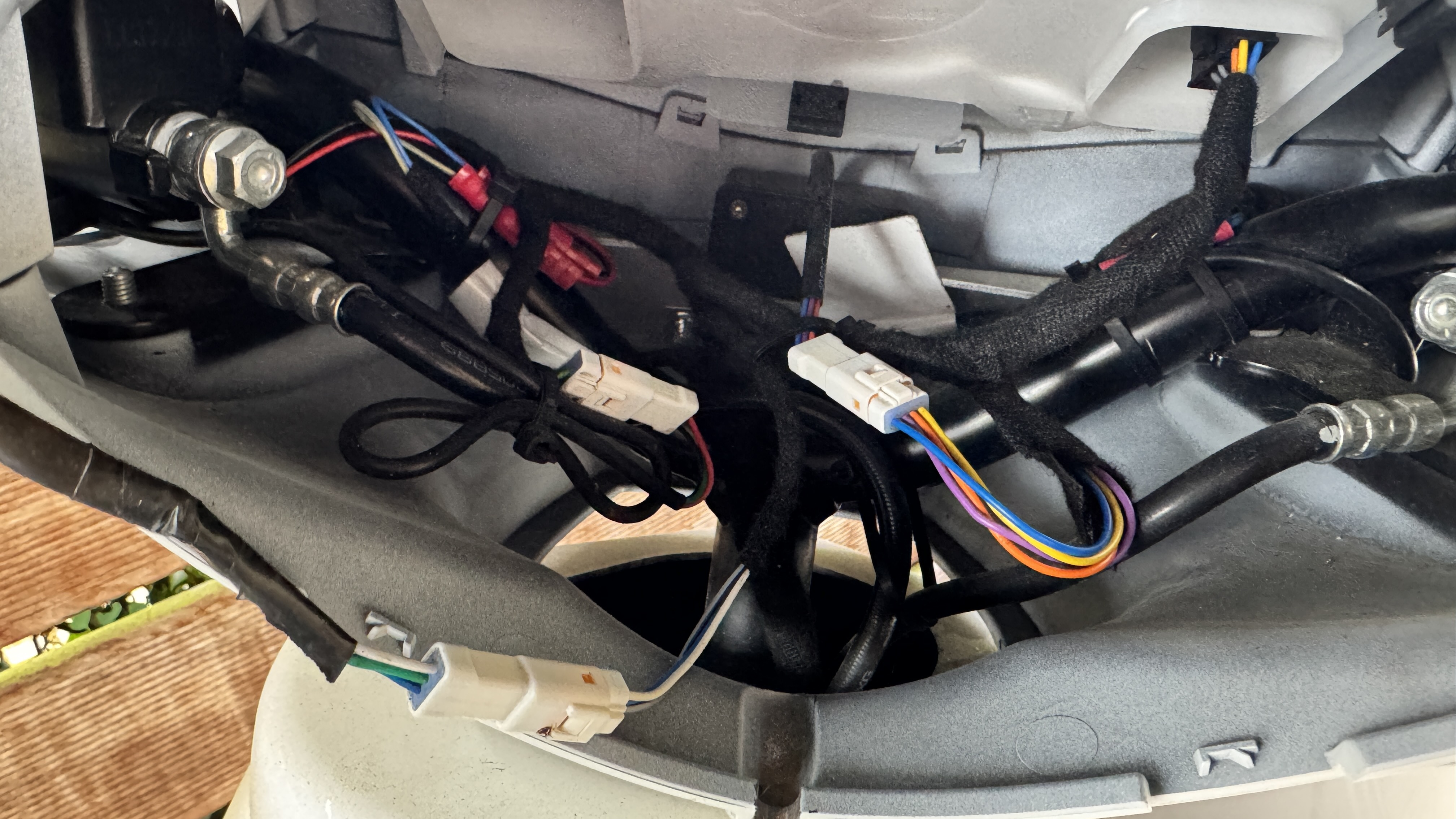

Hallo Raffler,
Danke für die Rückmeldung und die Tipps … wir haben jetzt im ersten Schritt mal den Hauptscheinwerfer abmontiert … wo liegen denn die 12V an? Habe mal zwei Fotos gemacht … anbei.
LG GHerb
