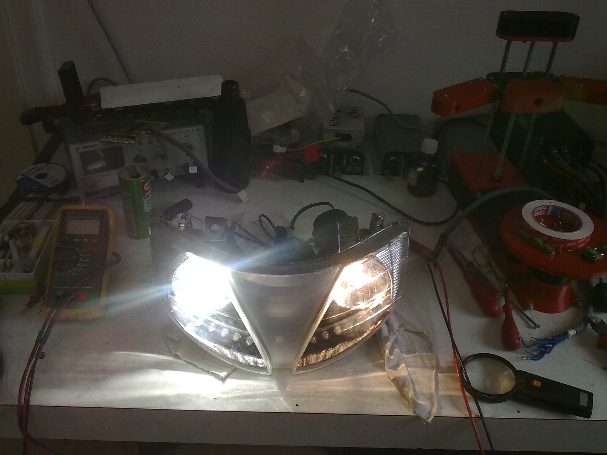

Das vergangene Jahr hat der EM6000 ohne Auffälligkeiten gemeistert,Balancer tun ihren Dienst tadellos und die Akkus sind noch schön beieinander sodass ein Eingriff per Einzelzellladung noch nicht nötig ist.
Ende Herbst fiel mir ein leichtes Spiel im Lenkkopflager auf, das ich vergangene Woche behoben habe und bei dieser Gelegenheit, da die Frontverkleidung ohnehin abgeschraubt war, die H4 Lampen durch LED Leuchten ersetzt habe .
Das Ergebnis ist auf den Bildern ersichtlich,werde die mal testen und berichten.
H4 LED.jpg (29.52 KiB) 17287 mal betrachtet
Original sind H4 35/35W verbaut
Zuletzt geändert von gerri am Mo 15. Mai 2017, 18:56, insgesamt 1-mal geändert.
Yoom Royal-Benzhou YY7QTD-25 - Contr. Emsiso 120 - 20 x Calb SE40AHA
Innoscooter EM6000 - Contr. 6Phasen 100A - 21 x Calb CA40FI
Esprit Fury 100 - Contr. Kelly KBL72301 - 24 x CHL 50A + Akkuheizung
Solarscooter SCP 4040 - Contr. Emsiso edrive 250 - 24 x CHL 40A
2x KTM Traveller 250W Frontmotor und 36V10AH Headway´s
gerri
Beiträge: 226
Registriert: Fr 17. Jun 2011, 21:07
PLZ: 9020
Tätigkeit: Techniker i. R.
Re: EM6000 Umrüstung auf 21xCalbCA40
Beitrag von gerri »
Habe die LED Lampen nun schon einige Zeit testen können.
Als erstes habe ich mal die Scheinwerfer um 3cm nach oben korrigieren müssen um die erforderliche Einstellung zu erhalten.
Die Lichtfarbe mit 6000K ist sehr hell und leuchtet die Fahrbahn breiter aus als die H4 Lampen ,auch dunkel gekleidete SMKandidaten sind nun gut zu sehen.
Bei Tage fällt mir auf ,das weniger Autos mir vor der Nase rausfahren ( Suggeriert helles Licht höhere Geschwindigkeit?)
Positiv ist auch zu bemerken das bei Aufblendlicht (Dabei leuchten beide Cree´s) kein Blendeffekt auftritt: das waren die Pro´s
Die Kontras stellen sich dar:
Hoher Kaufpreis (habe die selben Lampen mit Kaufpreisen bis zu 129EU. gesehen)
Keine Straßenzulassung.
Die angegebene Lebensdauer ist doch etwas weit hergeholt.
Die Minimal Spannung sollte 12V nicht unterschreiten,sonst beginnen die Konverter zu pfeifen.
in Summa::: Angesichts der Lichtausbeute würde ich die Lampen wieder einbauen.

dominik
Beiträge: 3324
PLZ: 79
Tätigkeit: Elektromeister
Beitrag von dominik »
Hörst du den Controller oder die Lüfter pfeifen?
Die Lebensdauer hängt wohl ganz stark davon ab wie lange die Lüfter durchhalten.
Zumindest traue ich dieser Konstruktion mal ein bis zwei Jahre zu, ohne das die LE D den hitzetod stirbt.
