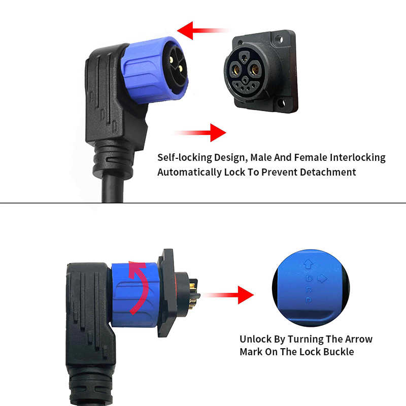

Hallo Hans und Willkommen im Forum,
falls es schon ein 72-Volt-Akku mit dem Chogori 2 - 1 - 5 Anschluss ist,
könnte ja Steckverbindung (Buchse und Stecker) erneuert werden.
https://de.aliexpress.com/item/10050097 ... f%21%21%21

Trinity hat sich des Problems angenommen und für einen fairen Preis neue Kablestecker und Akkubuchse installiert.
Jetzt fährt er wieder
