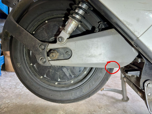

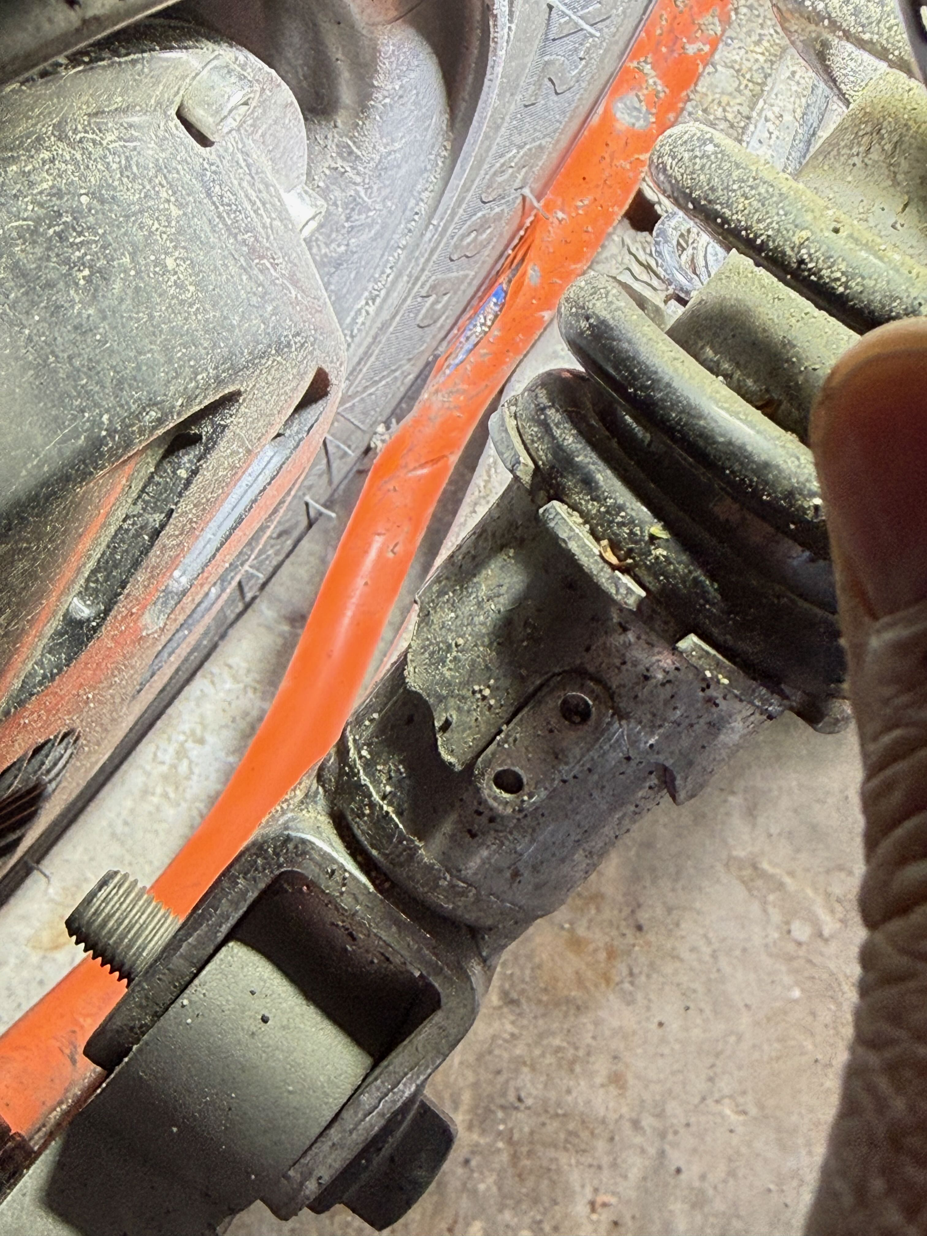

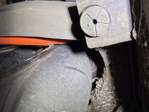

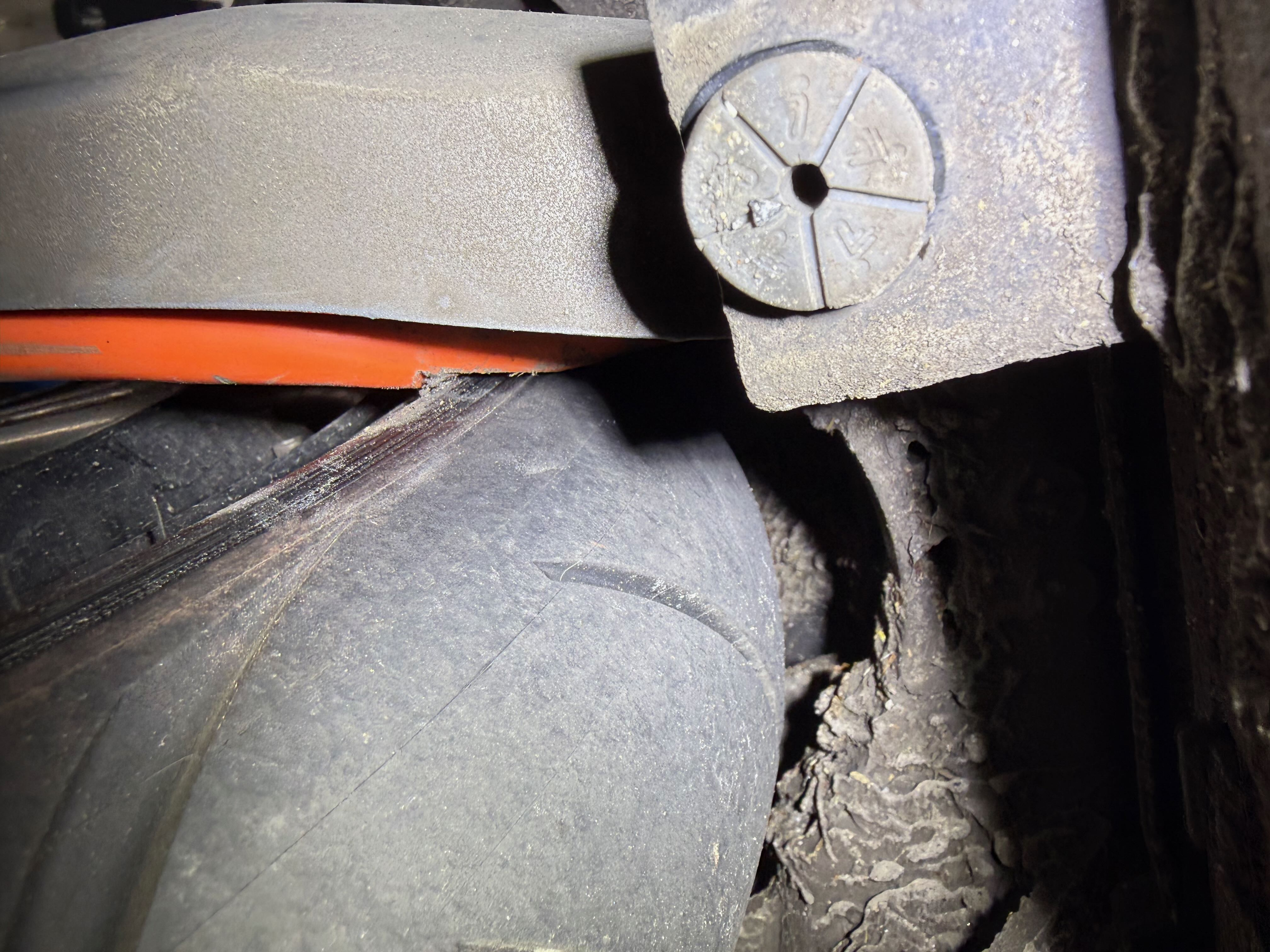

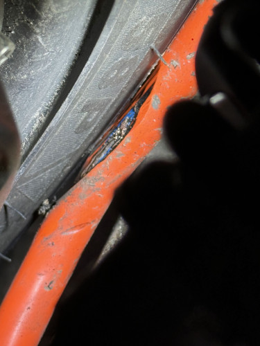

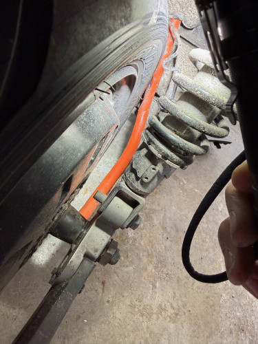

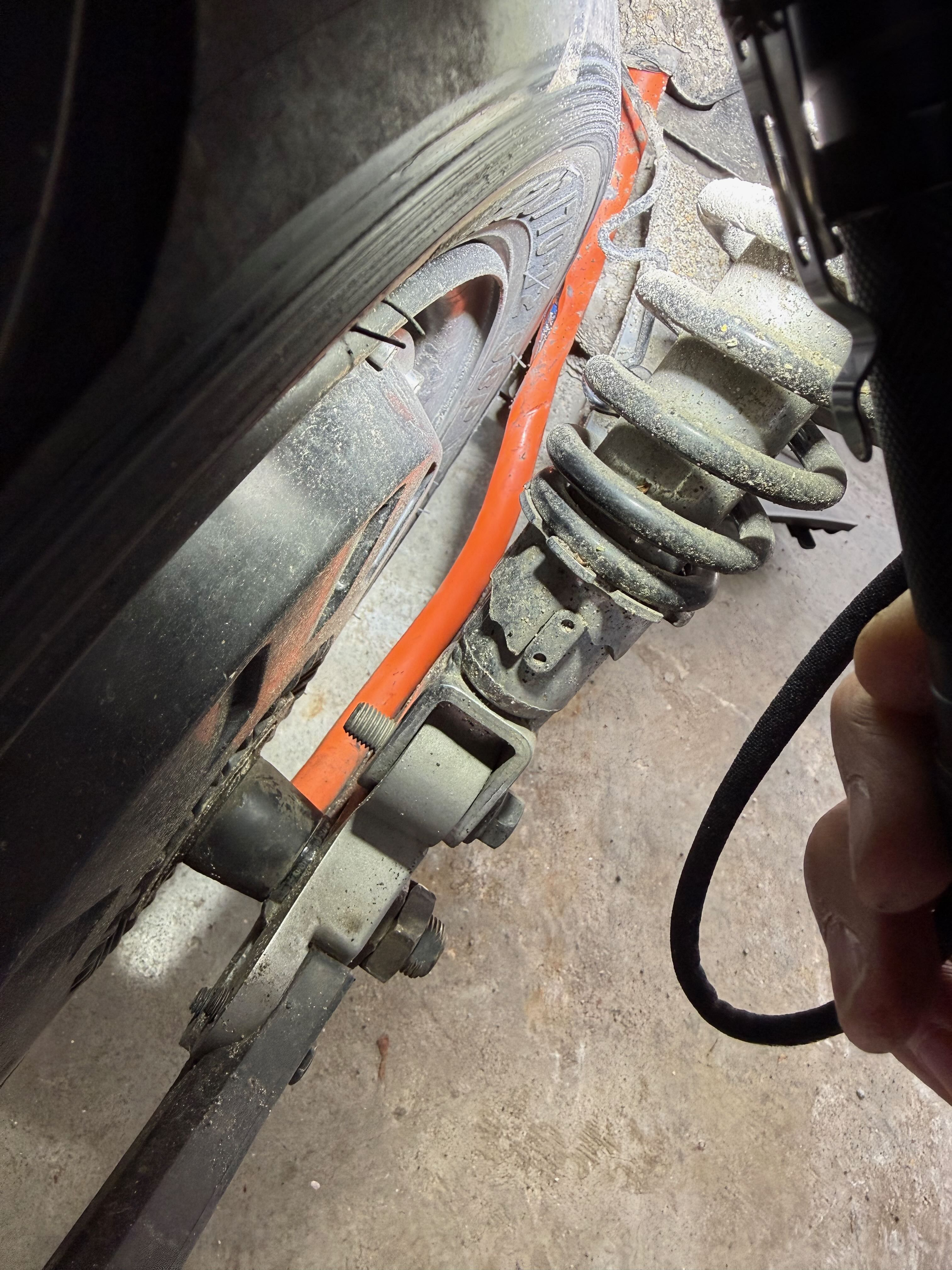

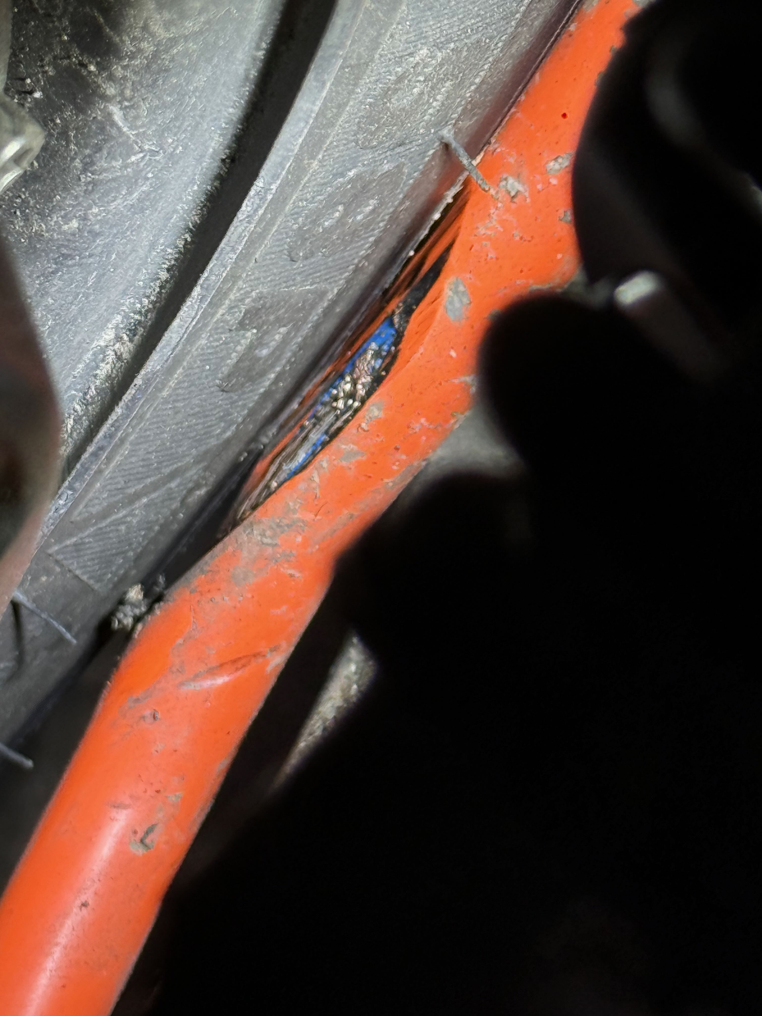

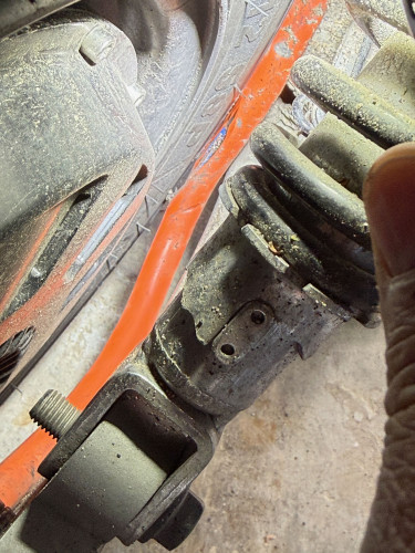

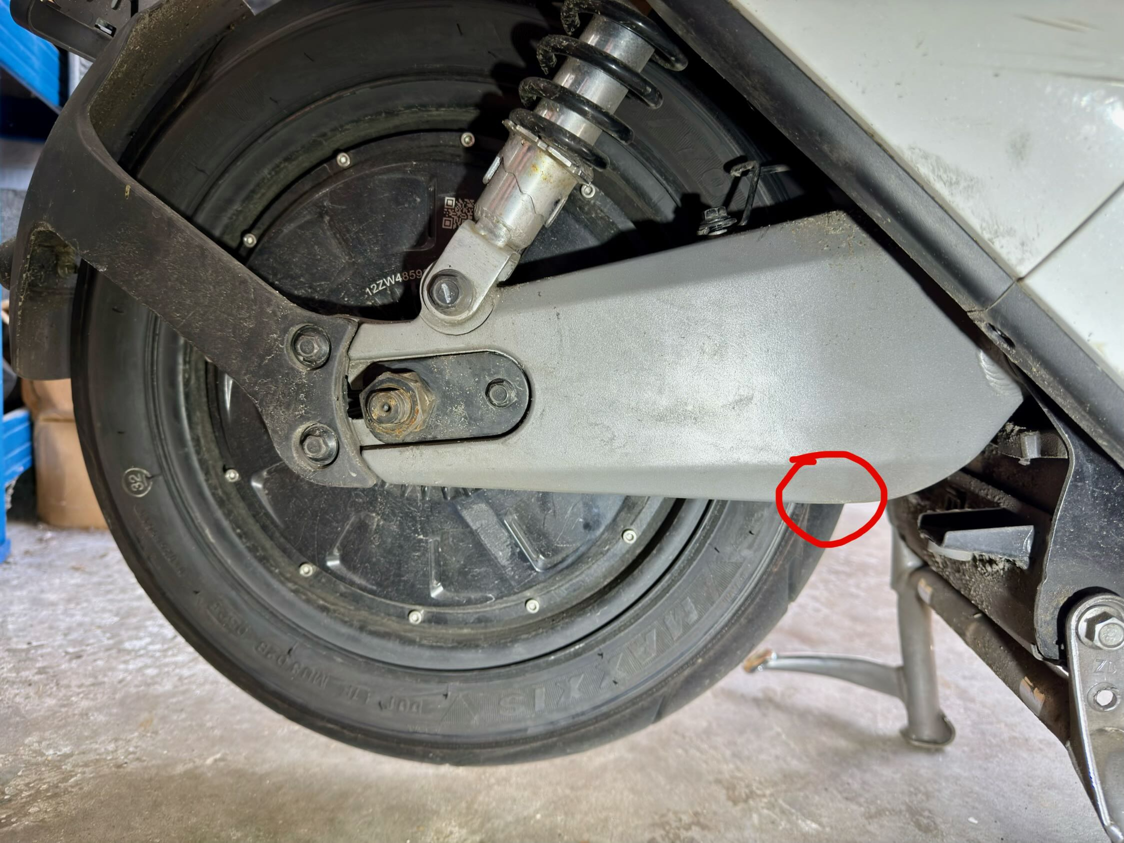

Vor einem Monat habe ich bei einer Werkstatt in Köln einen Reifenwechsel an meinem E125S durchführen lassen. Zuerst hat auch alles funktioniert, aber plötzlich fuhr der Roller nur noch 12kmh. Jetzt ist mir aufgefallen, dass das orange Stromkabel welches zum Motor führt, nicht richtig geroutet bzw. befestigt wurde und sich daher am Reifen abgescheuert hat und nun blank ist.
Ein paar Bilder habe ich beigefügt.
Meint ihr mit einer Reparatur des Kabels könnte man den Motor noch retten oder müsste ich in den sauren Apfel beissen und einen neuen Motor einbauen lassen? Der Roller fährt noch - aber eben nur 12km/h...

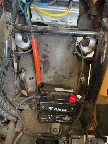

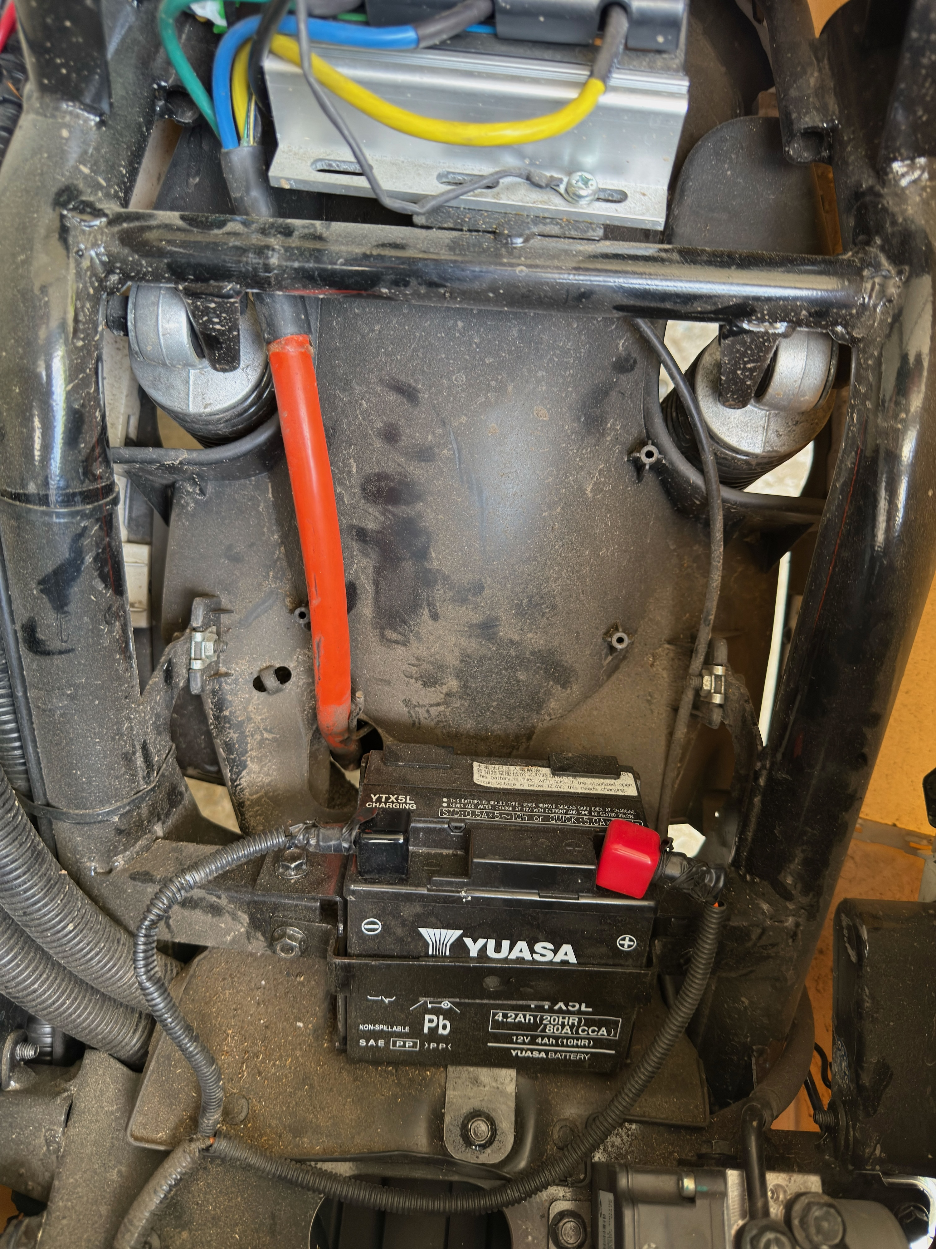

Wisst ihr ob das orange Kabel an der richtigen Stelle nach innen geführt wurde bzw. könnt ihr mir beschreiben wie und wo das orange Kabel korrekt befestigt werden muss?
Vielen Dank für jede Hilfe....

Zum Kabel kann ich nix sagen, aber hat die untere Befestigung am Federbein keine Mutter? Ist die derzeit entfernt oder hat die Gabel für die Schraube ein Innengewinde?

Anscheinend ist da ein Innengewinde - ist auf der gegenüberliegenden Seite genauso...rainer* hat geschrieben: Do 28. Mai 2026, 16:29 Zum Kabel kann ich nix sagen, aber hat die untere Befestigung am Federbein keine Mutter? Ist die derzeit entfernt oder hat die Gabel für die Schraube ein Innengewinde?

Auf 4 mm Materialbreite ist das nicht ausreichend breit , was war das denn für eine Werkstatt??

falls Du das kabel erneuern willst, findest Du bei Aliexpress vieleicht ein ausreichend dimensioniertes:
https://de.aliexpress.com/item/10050078 ... in_prod%3A
In der Kabelverbindung Controller zu Motor sind immer dicke Phasenkabel Blau/ Grün / Gelb drin sowie ein strang dünner Hallkabel Rot, Schwarz,Blau,Grün, Gelb plus evtl Weiß für den Temperatursensor (der aber selten drin ist).
Ich würde vom Versuch absehen das neue Kabel durch die hohle Achse in den Motor durchzuziehen, sondern außen ein neues anklemmen und weiter vom Rad weg zu verlegen. Zur Verschraubung der Leistungskabel gibt es Motor-Klemmbretter.
