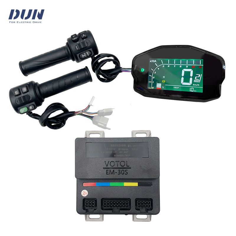

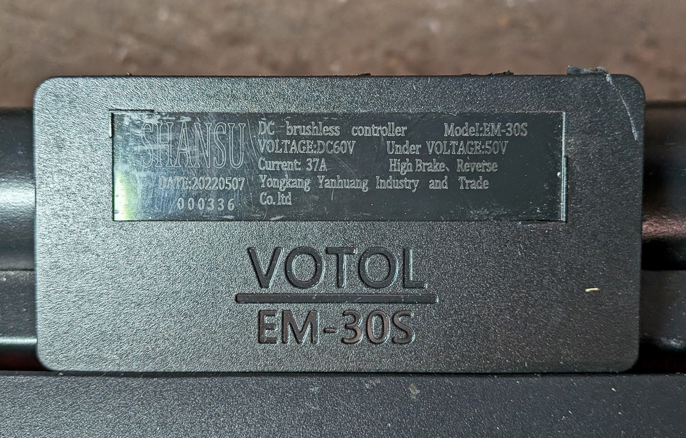

Die Shansu Harley Modelle wie auch mein Trike CP3, haben serienmäßig einen 16S Akkus mit einer Ladeschlussspannung von 67,2V und
einen Firmenspezifischen Shansu VOTOL Controller EM-30S, ein Bild hänge am Ende an.

es wird wohl auf einen neuen Controller hinauslaufen.
Von DUN Electric Drive Store bekam den Hinweis, dass der eingebaute Controller zu schwach sei:
"controller is with usb cable, you can read and modify the settings on the computer software for 2000w motor,
em-30s is not powerful enough, recommend em-100 controller"
Leider passt so ein Votol Em100 gar nicht das Fach und zum Auslesen und Daten übertragen an einen neuen
EM 30S habe so meine Bedenken. Zumal ich noch einen WIN10 Rechner besorgen müsste.
Mal sehen wie es weiter geht. Nächste Woche startet unsere WoMo - Reise an die südliche Weinstraße mit einem
Fahrrad als Begleitfahrzeug. Danach bringe ich das Trike zu einer Werkstatt, welche mir zugesagt hat mein Problem
zu lösen.
MfG - Rudi M.
zu lösen.
MfG - Rudi M.

leider läuft nicht so rund mit meiner Reparatur. Ein Ortsnaher Scooter Dealer versprach mir sich um mein Trike zu kümmern. Eine genaue Schadenbeschreibung habe ich ihm vorab im per Email zukommen lassen.
Schade, der Dealer hat die Flügel gestreckt und ich habe eben das Trike unrepariert wieder mit dem Mobil abgeholt.
Eine Frage an die Foristen: " Kennt den jemand einen Händler / Werkstatt der sich mit Controllern und dessen Tausch auskennt?"
Oder hat ein CP3 - Fahrer einen funktionierenden Ersatz - Controller welche ich selbst tauschen kann?
Freundliche Grüße - Rudi M.
