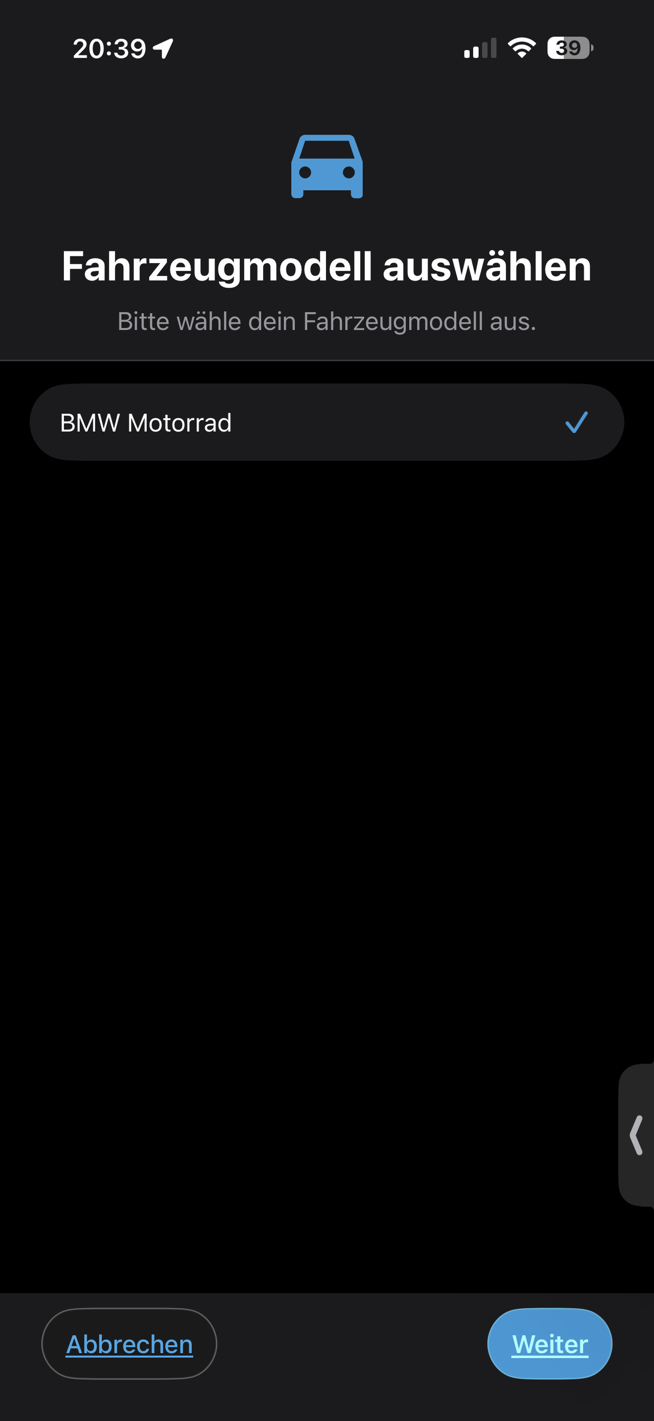

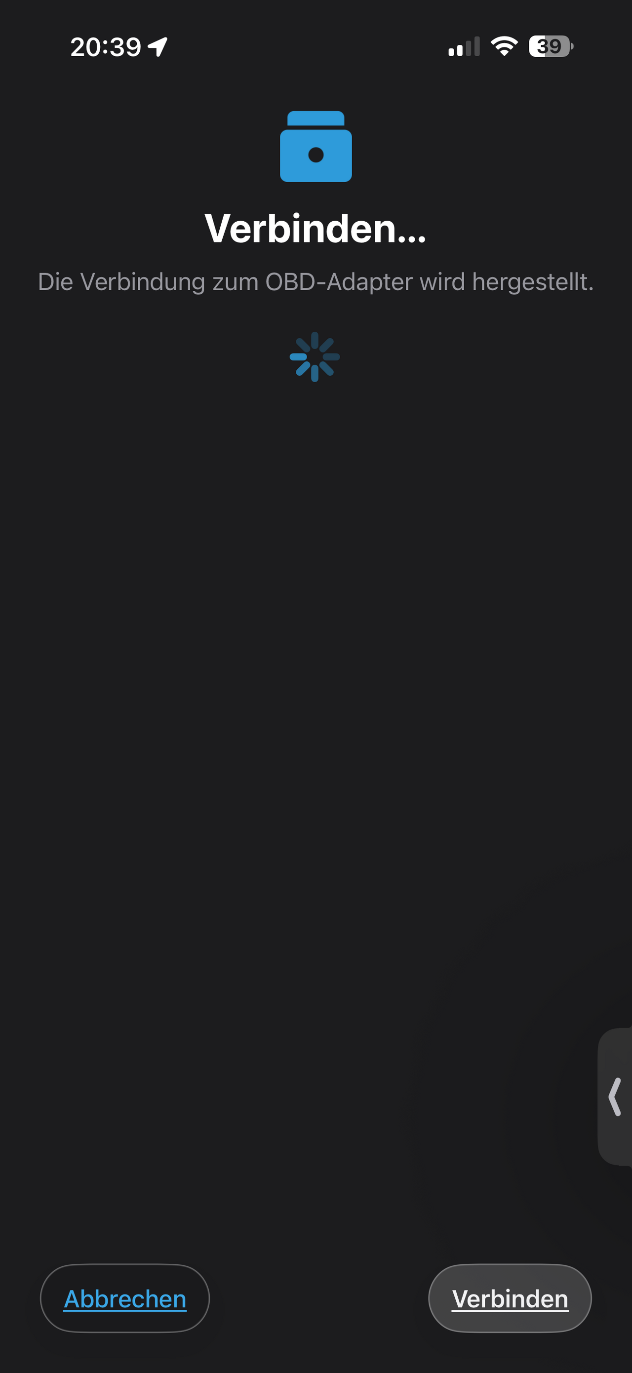

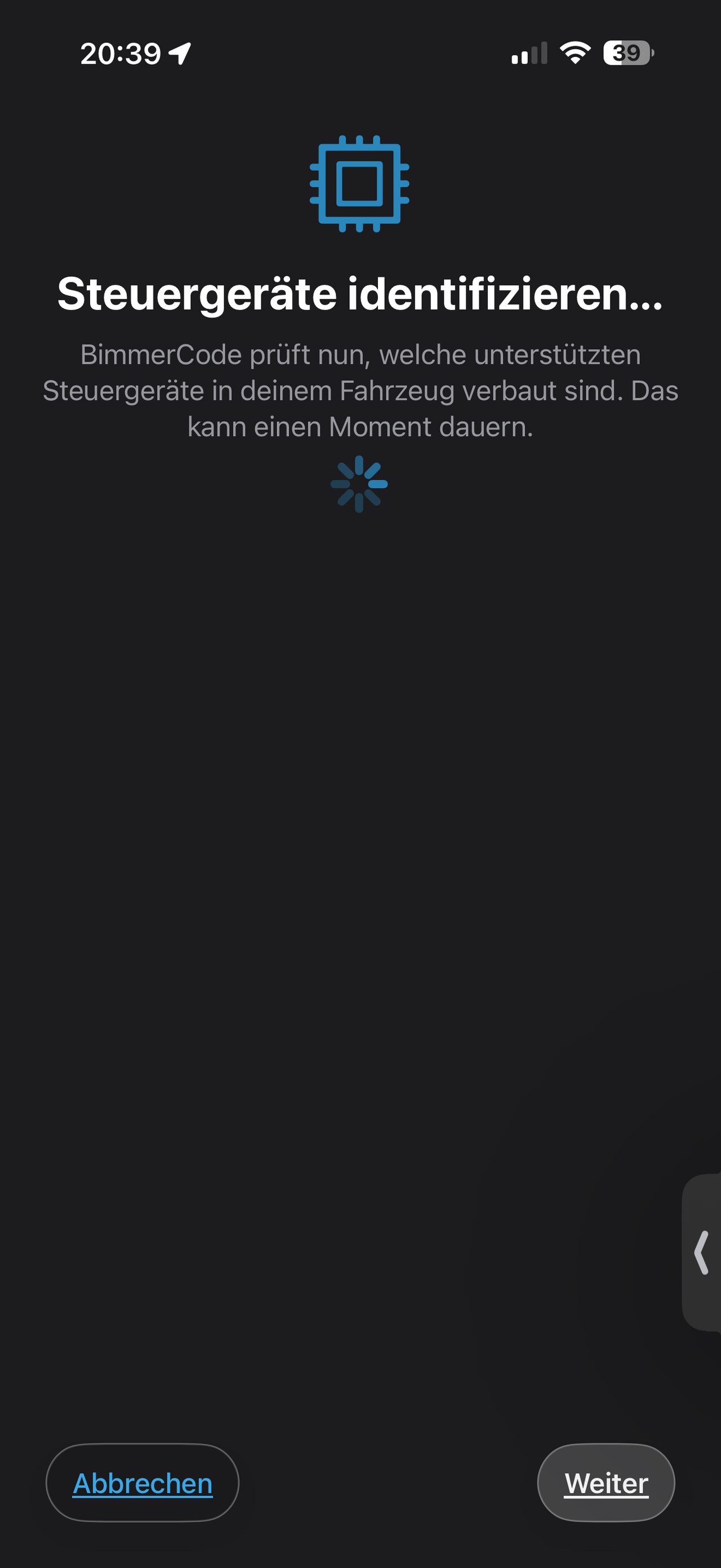

Guten Abend zusammen

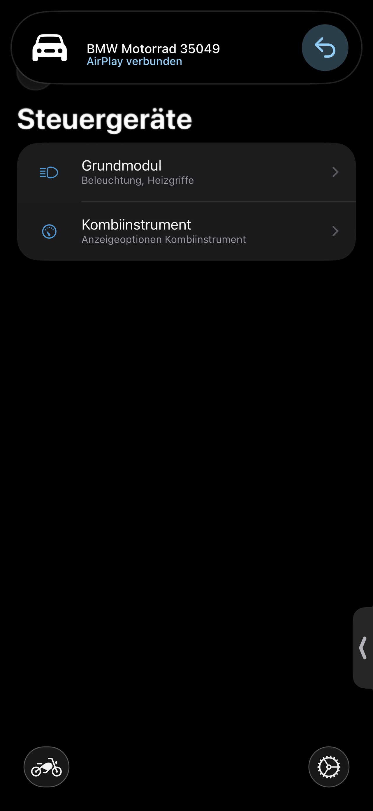

Nachdem ich mit dem Entwicklern von Bimmercode abermals Kontakt aufgenommen habe weil ich den CE 04 nicht in der App als Fahrzeug gelistet habe hat man mir freundlich mitgeteilt dass es mit einem geeigneten Adapter klappen sollte da er nach meiner Beschreibung passen würde.
Habe mich soeben ran gemacht und mich mit dem Roller verbunden.
Identifiziert wird ein BMW-Motorrad welches auch umgehend mit Airplay verbunden wird

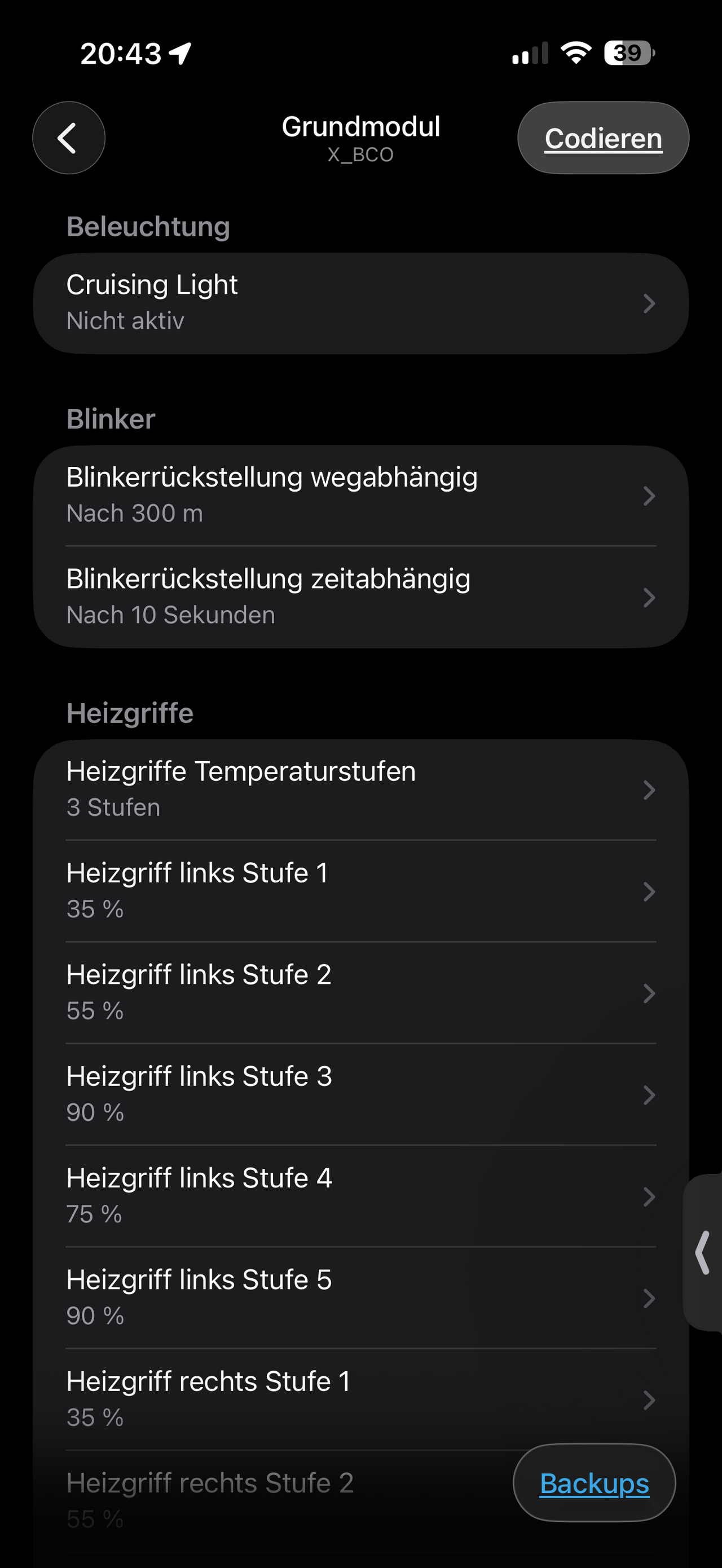

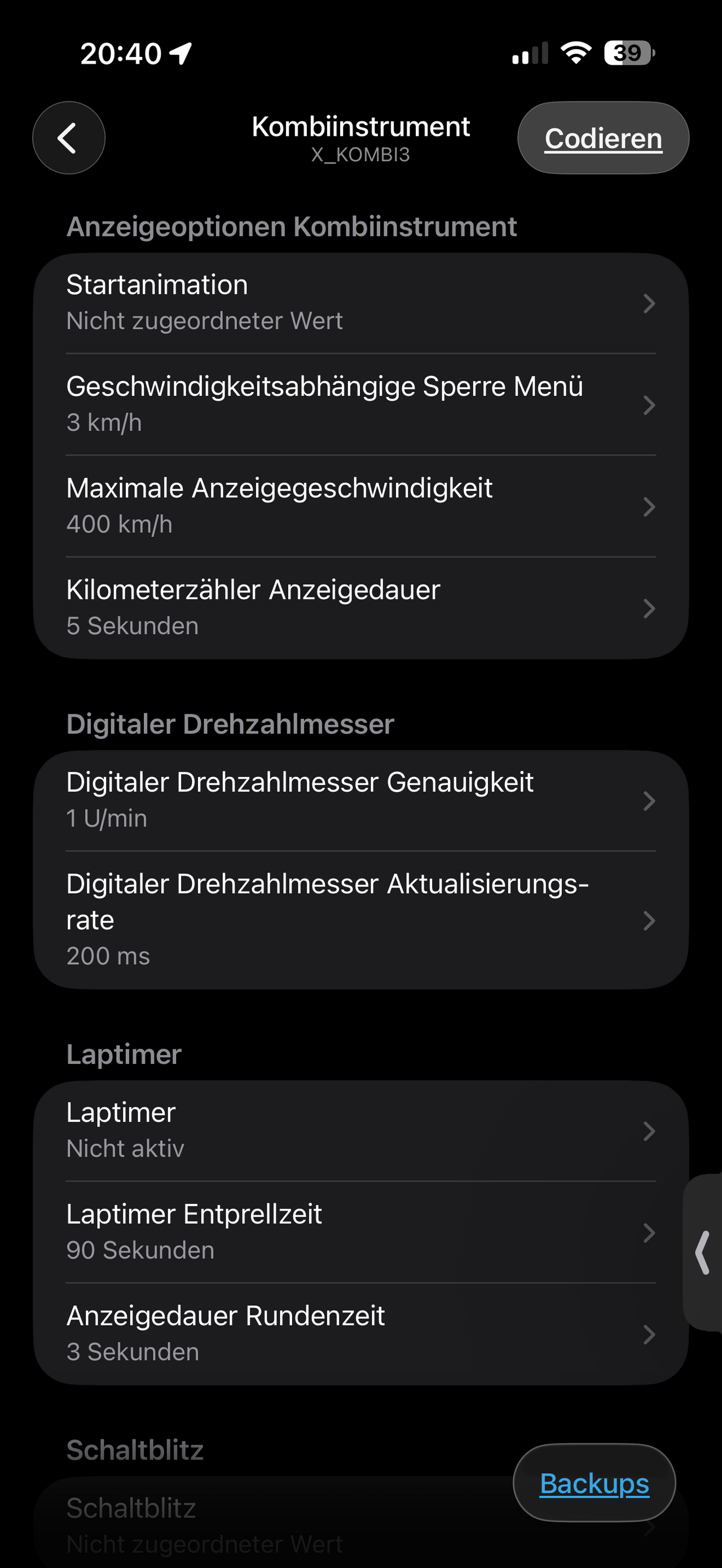

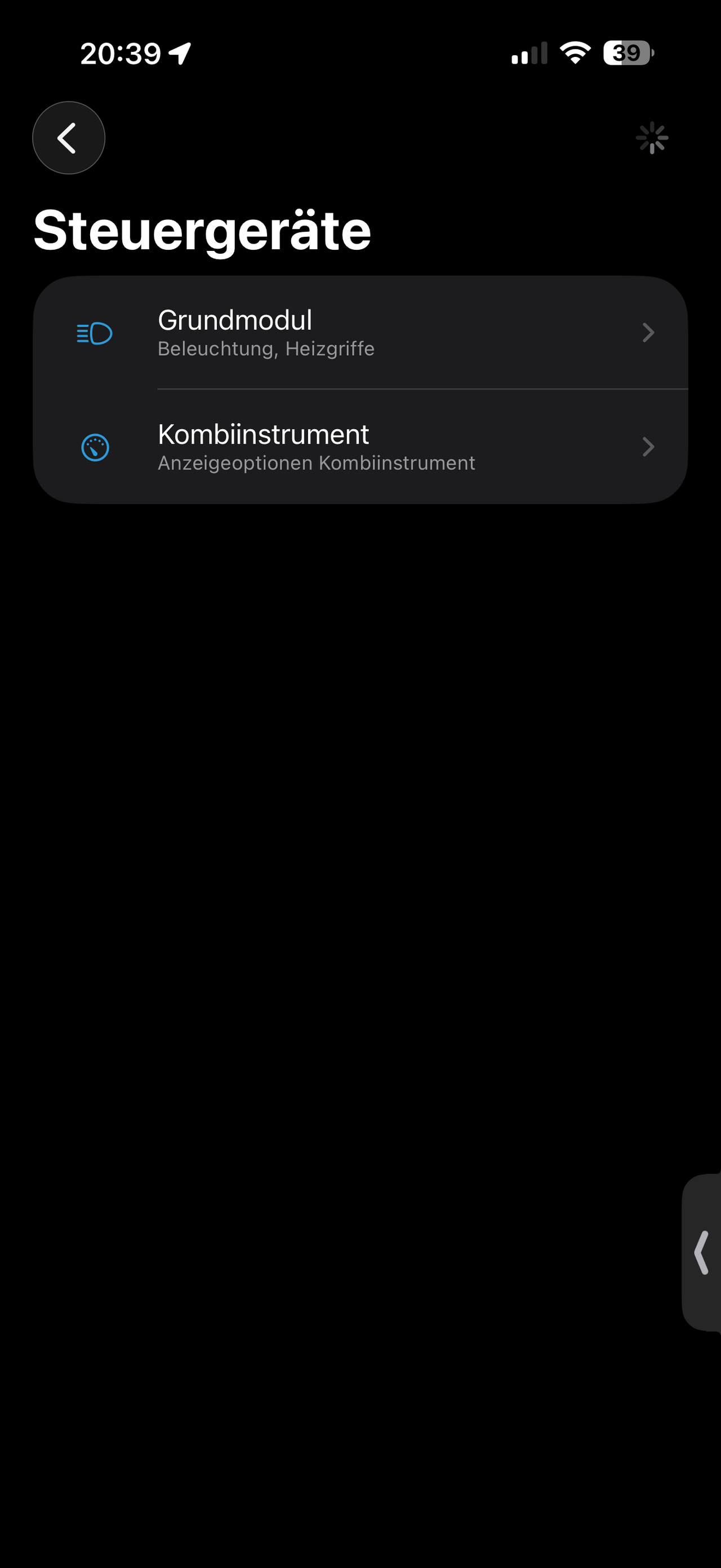

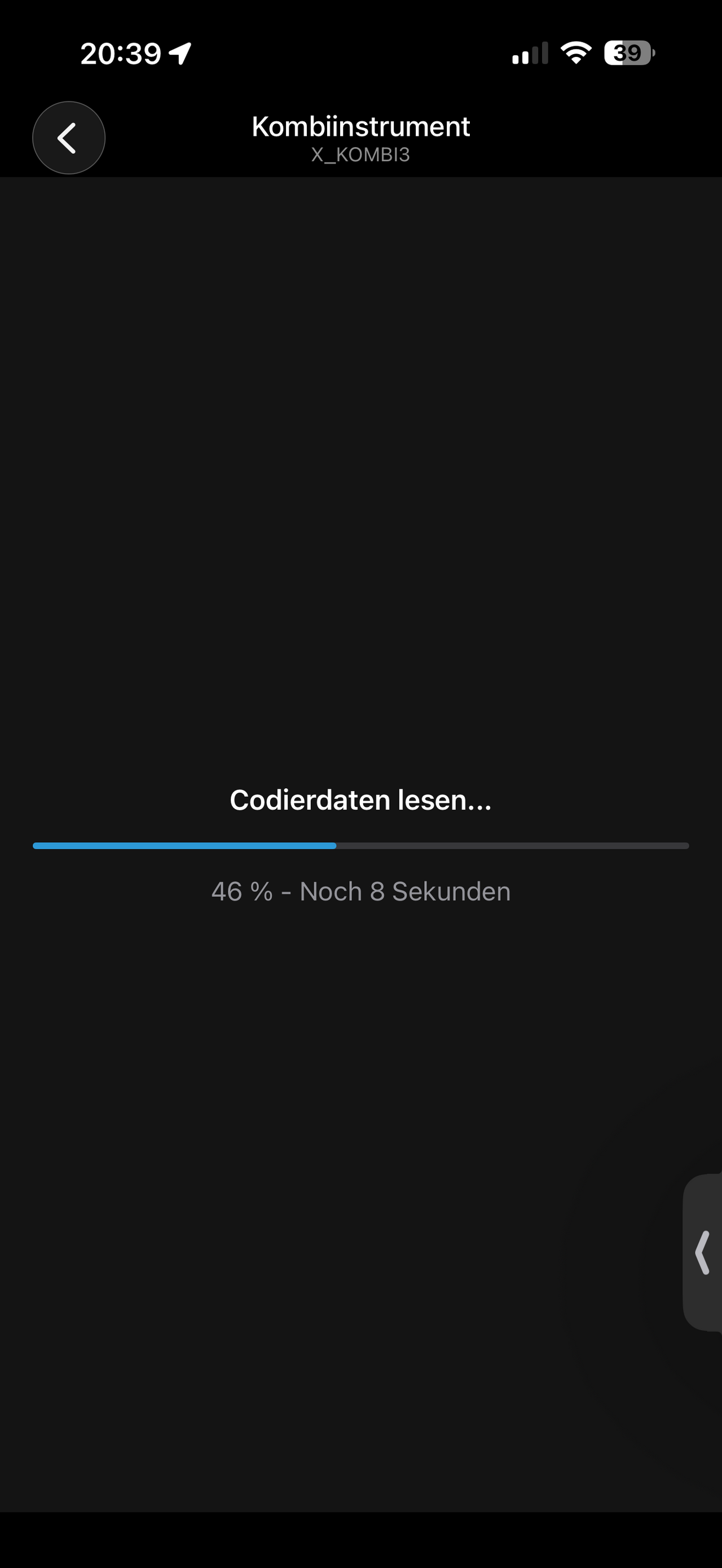

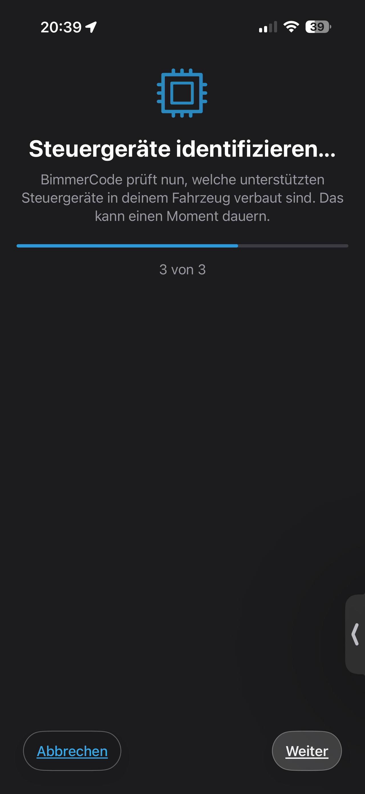

3 Steuergeräte werden erkannt.
Zwei der Steuergeräte sind codierbar.
Ich habe Euch ein paar Screenshoots gemacht:

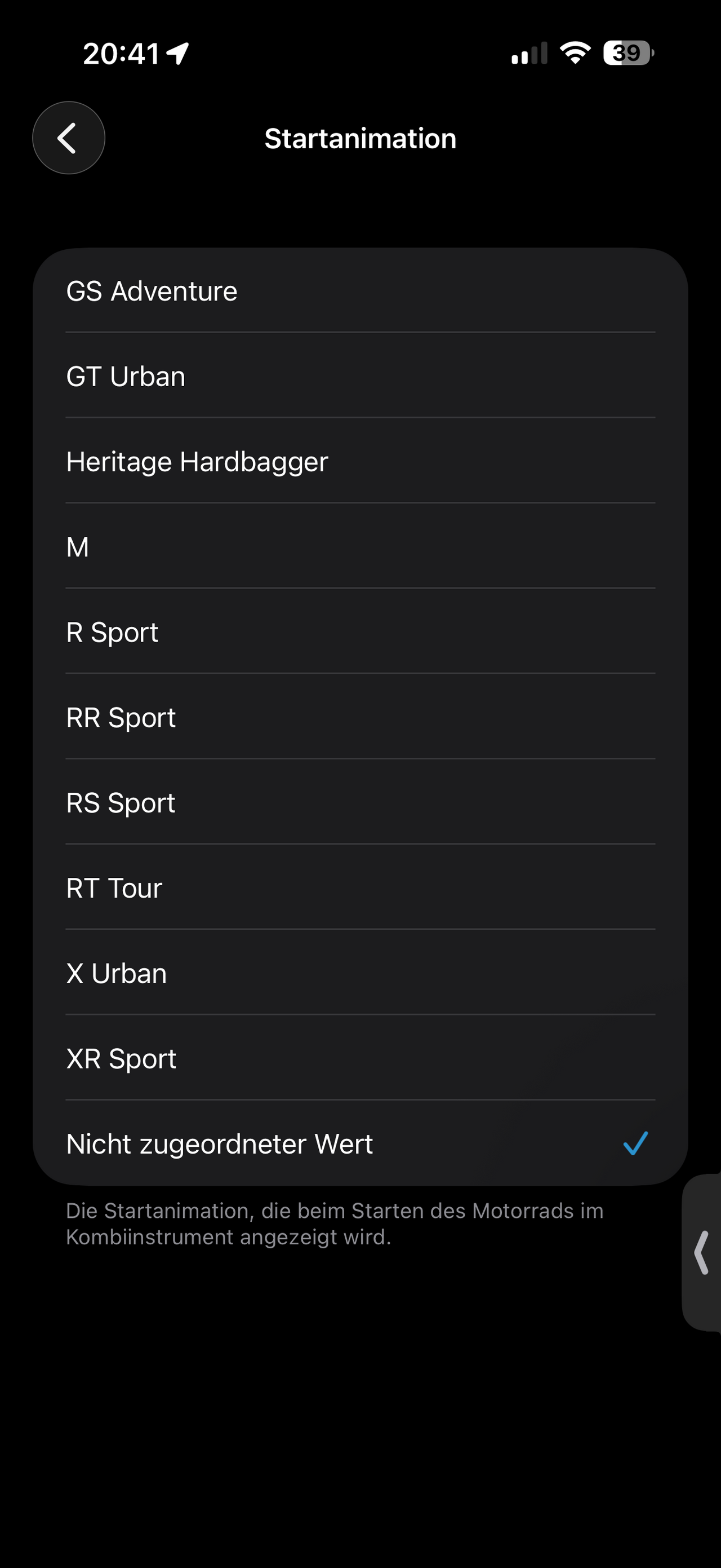

Ganz nett da ich es als Add-ON zum i3 benutzen kann und das M-Startlogo gefällt mir sehr gut

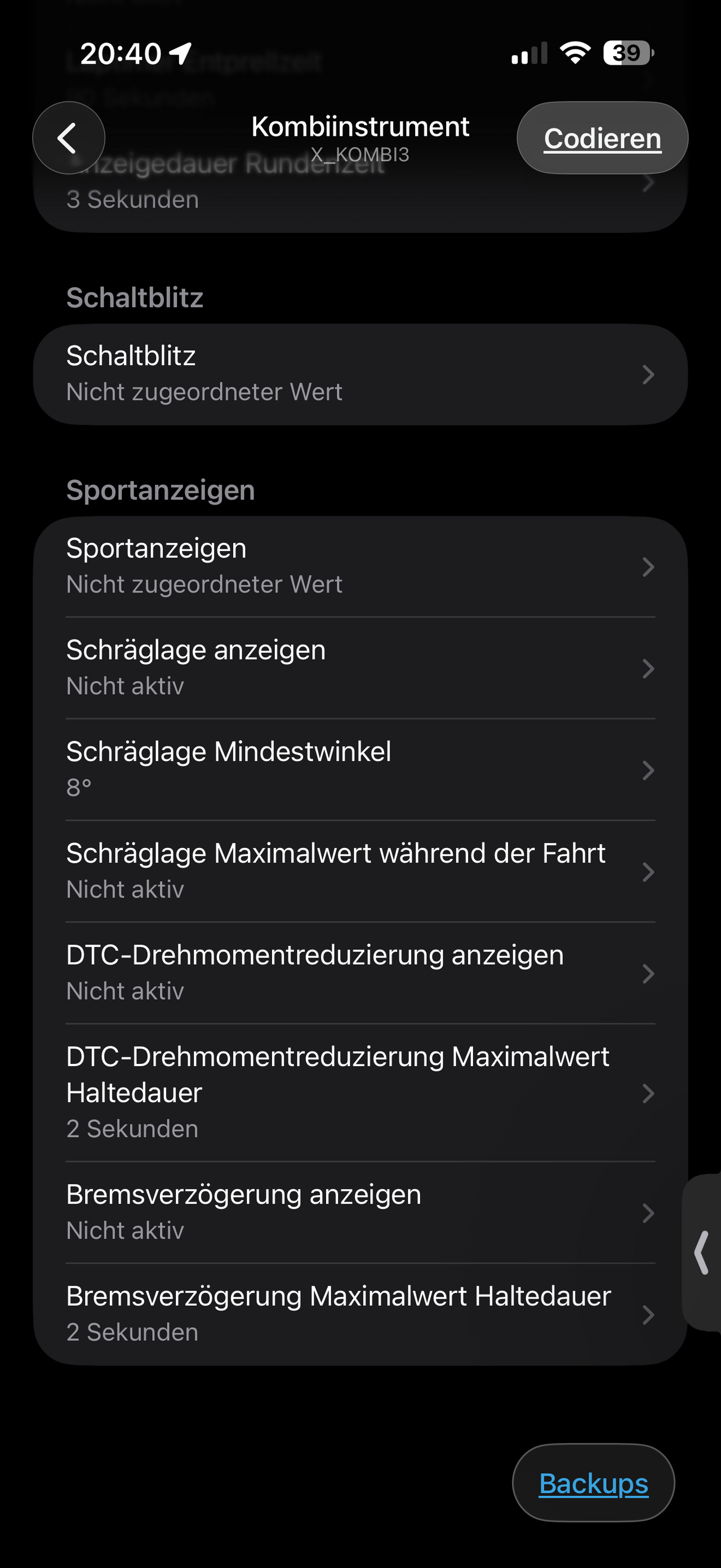

Re: CE 04 - Codieren mit Bimmercode, E-sys und weitere
Die Animation kannst du vergessenm, geht nicht.
Schräglagenmesser leider auch nicht. Aber 12V Batterieanzeige kannste dir ins Menü klatschen

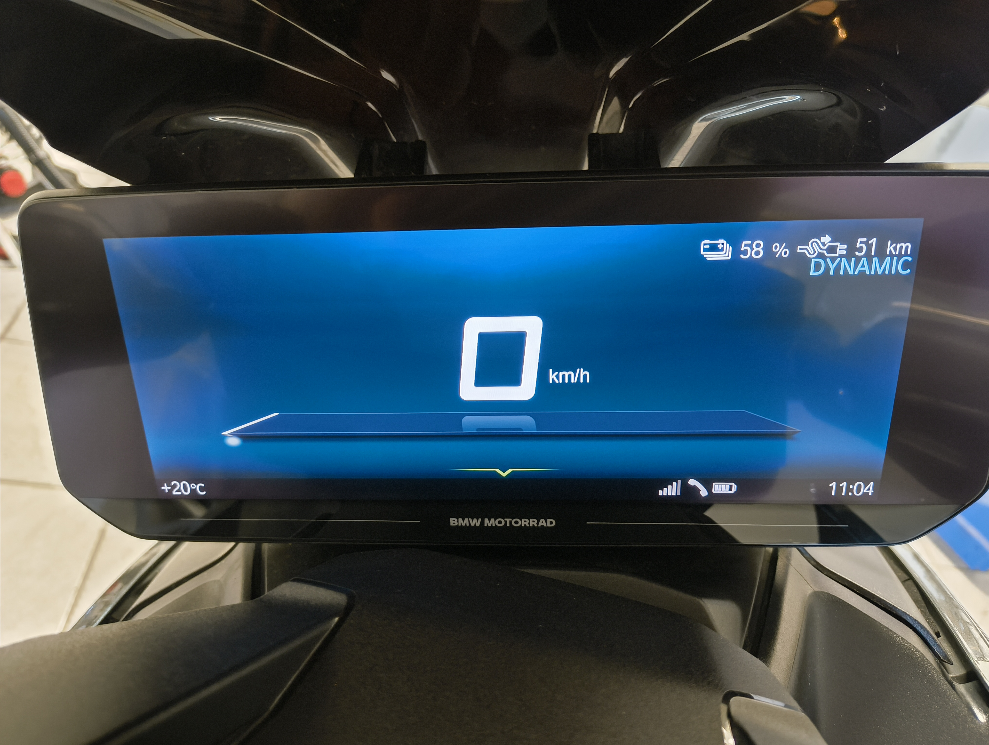

Positiv in dem Zusammenhang ist das man nichts dauerhaft zerschießen kann. Ansonsten ist für mich am Tacho nur eine Ansicht sinnvoll zu verändern und die sieht so aus.CE04 hat geschrieben: So 7. Jun 2026, 10:52 also jetzt nur nicht rumnörgeln![]()
