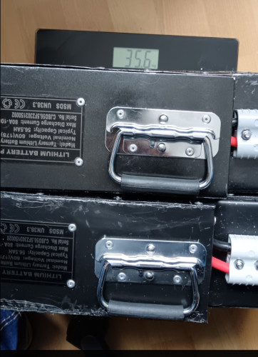

Reichweite komme ich auch bei gemütlicher Fahrweise auf 75-80 km.
Es gibt für 300€ einen Taschen Halter der hinten dran kommt.
Für unterm Tank gibt es Reittasche für Stiefel die haben so eine Form das sie gut darein passen.

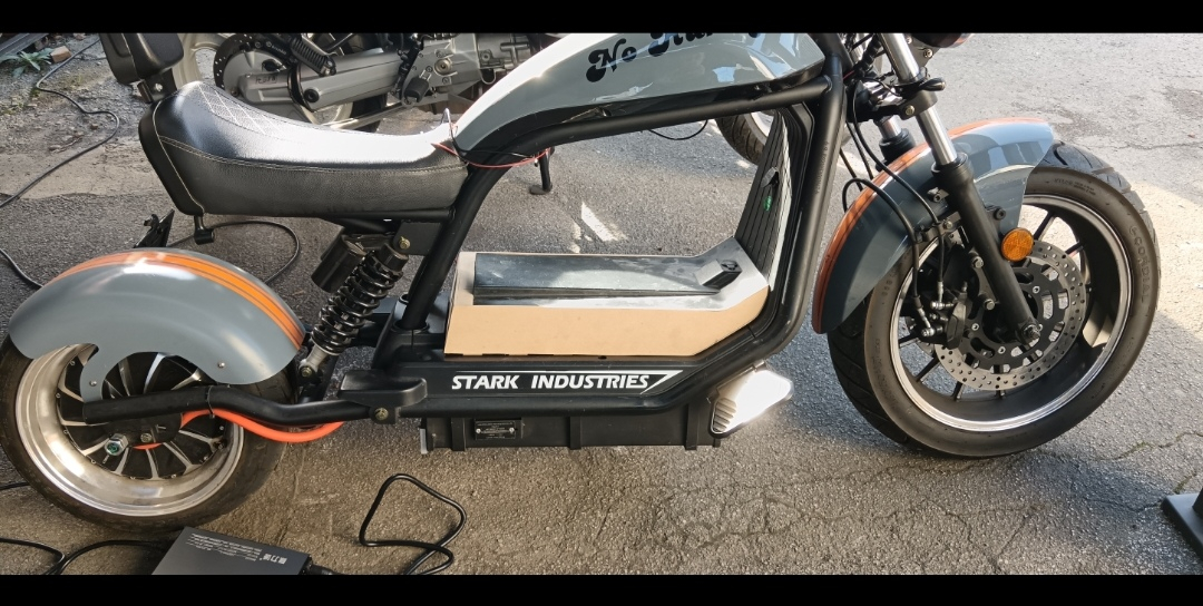

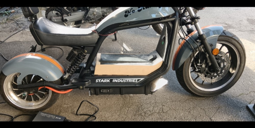

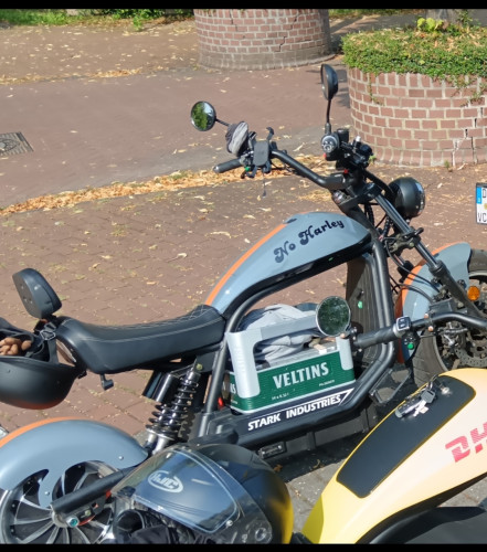

Ich hatte ein aus geschnitten Kasten Bier unten drin 😜😂meinst für ein kleinen 40ah Akku .

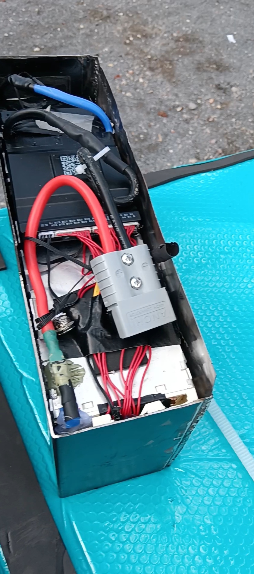

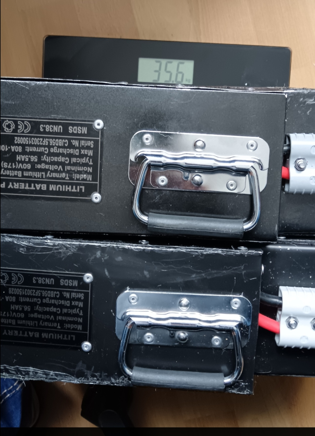

Dann entschloss ich mich für ein Originalen zweit
Akku, der natürlichen nicht reinpasst bzw mir so nicht gefiel, deswegen habe ich sie umgebaut.
So das der Original Decke noch drauf Passt und nicht so stark aufbaut.
Gehäuse angepasst und andes BMS mit Bluetooth und Parallelschaltung.
Hab 113 ah müßte dann bei gemütlicher Fahrt 200 km drin sein .
Gruss Uwe

Danke dir für den Tipp mit der Tasche, da schaue Ich gleich mal nach. Die Bilder und die Idee mit dem Bierkasten ist genial! :D
