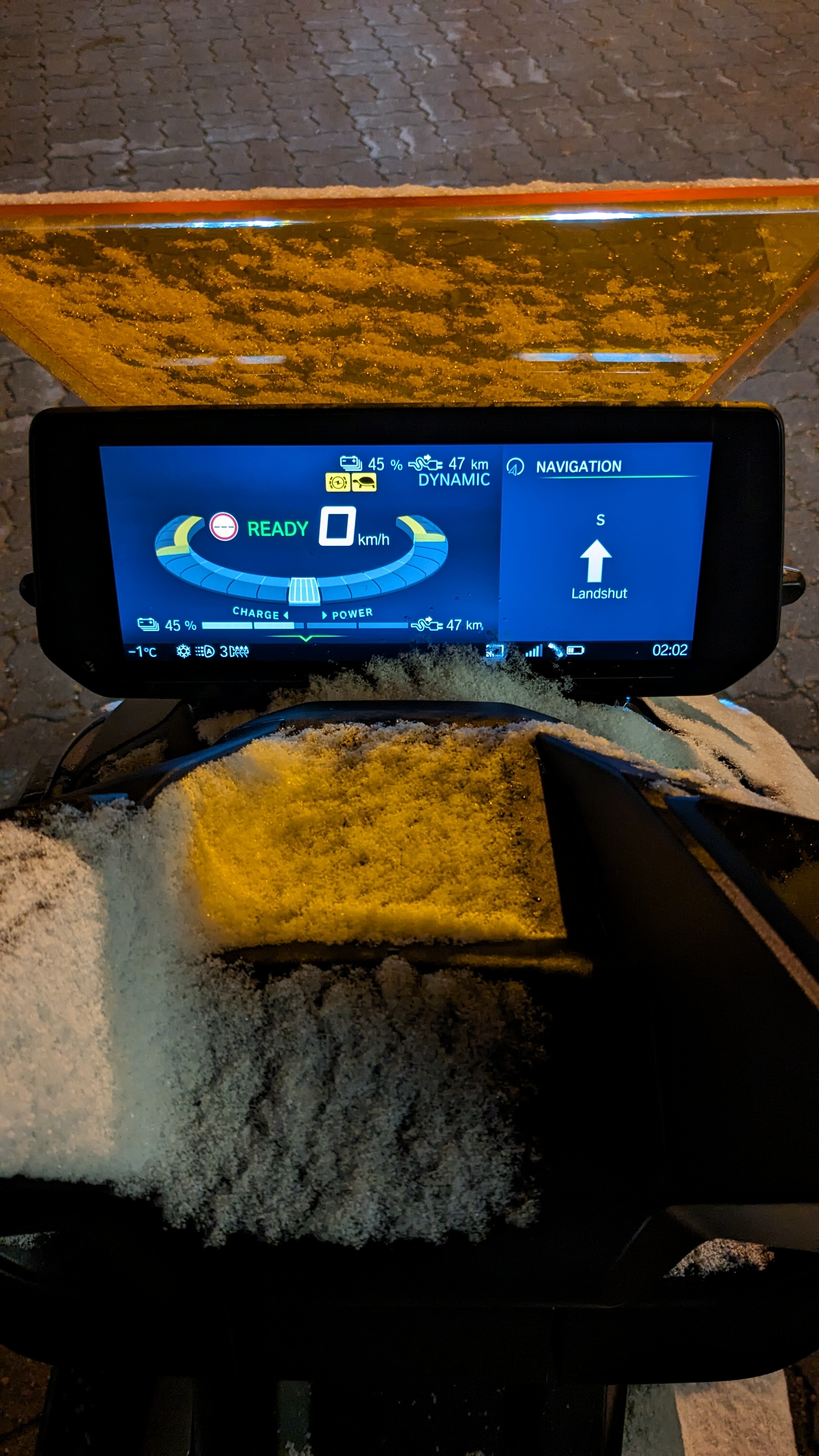

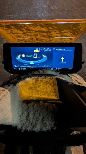

1: ja, ggf aber reduziert (ab niedrig einstellig, wird im Display konkret angezeigt)
2: offene Version: ja, aber reduziert, siehe 1
3: grds ja, ab welcher Reku-Intensität musst selber ausprobieren. Geht nächtens perfekt auf einer leeren Straße mit kurzem Blick nach hinten.
