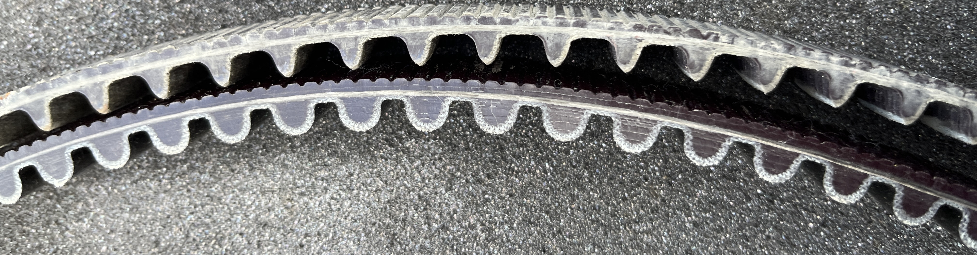

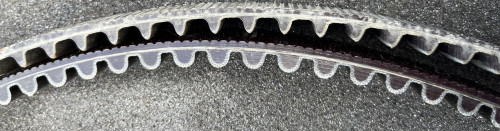

Heute war dann der nächste Riementausch fällig, jetzt ist es der vermutlich 6.
Ich brauchte rund 2h, bis alles wieder halbwegs passte. Der bisherige hat nur 13 449km gehalten, vielleicht wären sehr sachte gefahren noch 500 bis 100okm mehr möglich gewesen, aber die Zähne waren schon sehr spitz, und am Fuß teilweise schon eingerissen. Hier das Vergleichsbild: .
Durch den großen Zwischenraum gab es unabhängig von der kaum mehr gescheit einstellbaren Riemenspannung immer Lastwechselschläge, was die Tragschicht zusätzlich abrieb und die Zähne noch weiter belastet hat.
Dieser neue hatte mich damals schon sagenhafte 235,05€ gekostet, bin gespannt wie viel der nächste Ersatzriemen kosten wird

Ist halt ein Carbon-Riemen. Habe bislang zwischen 184,45 € und jetzt eben 235,05 € bezahlt
