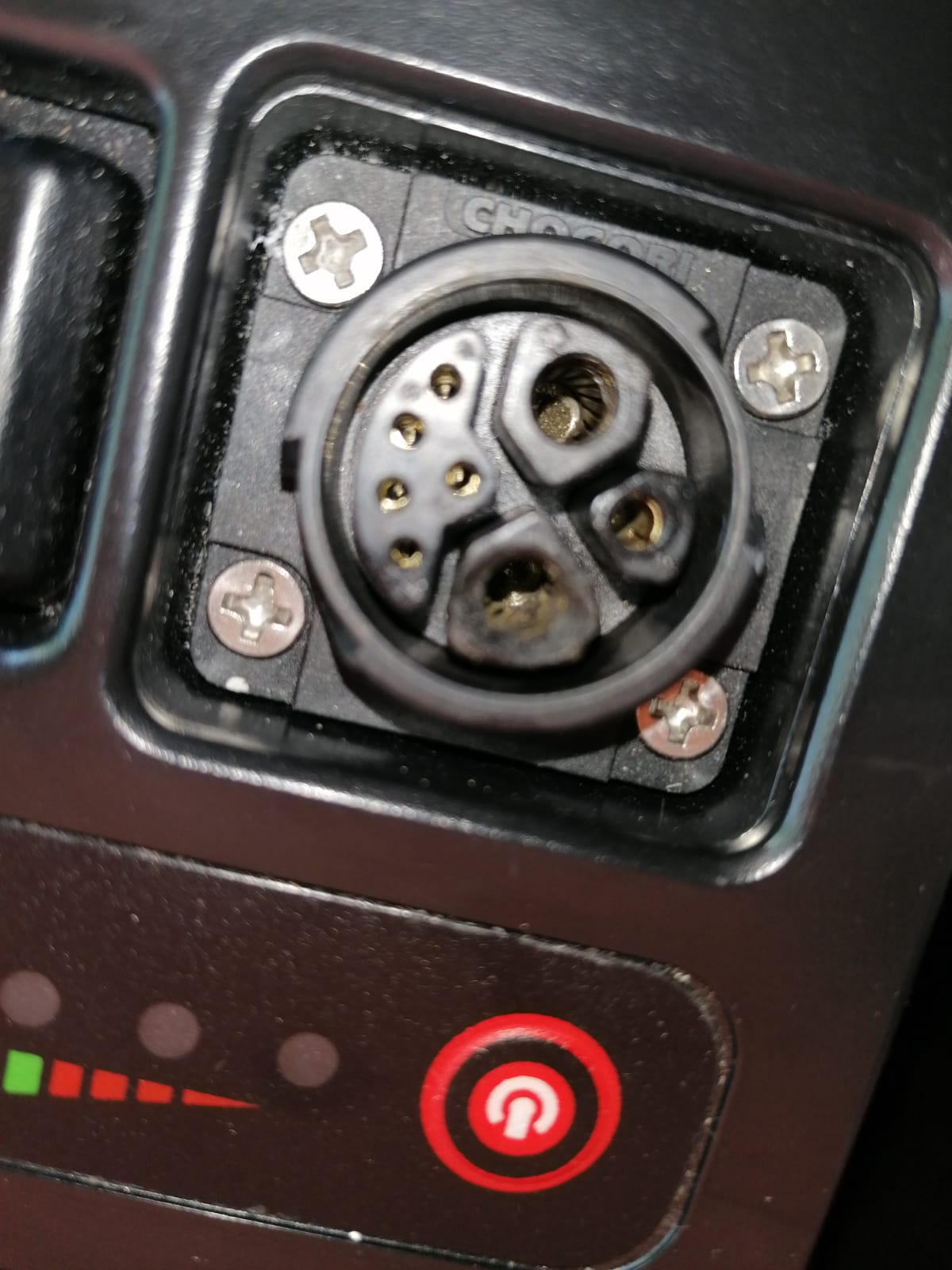

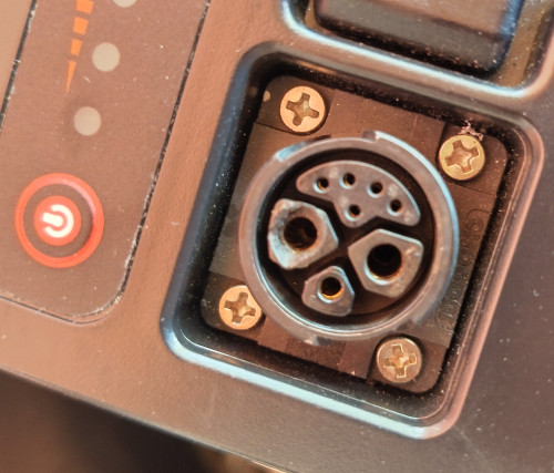

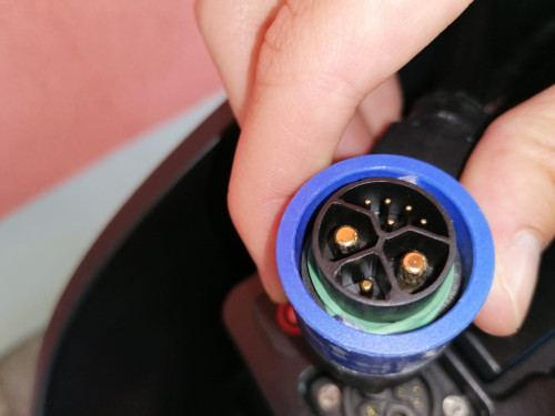

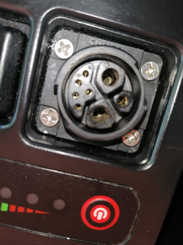

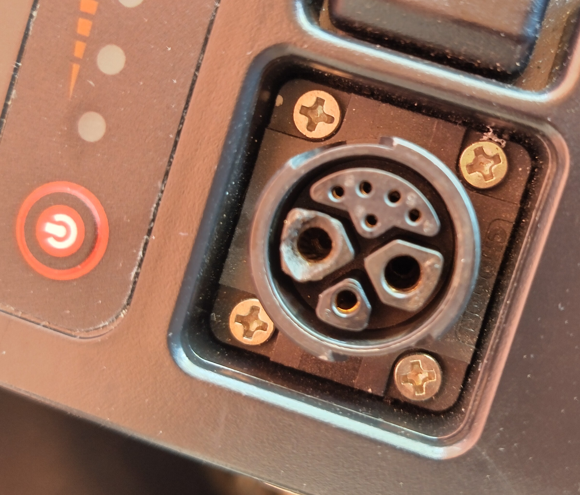

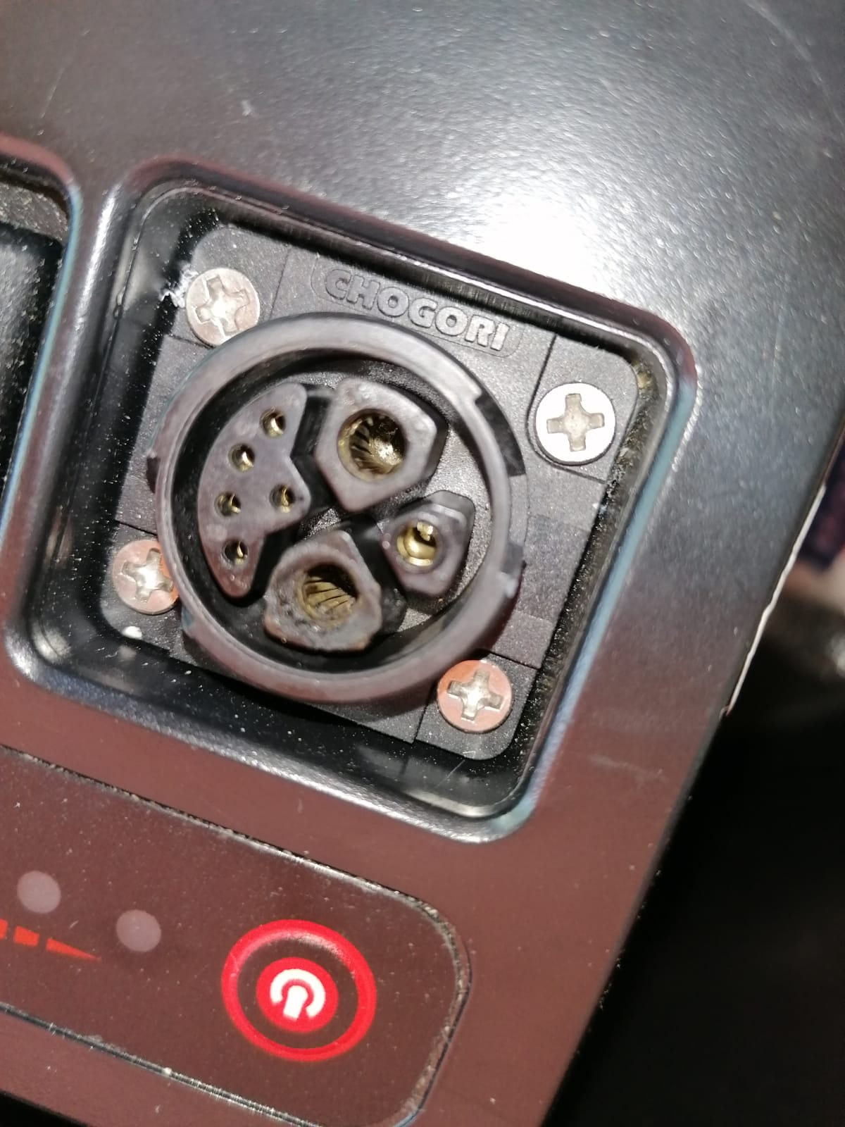

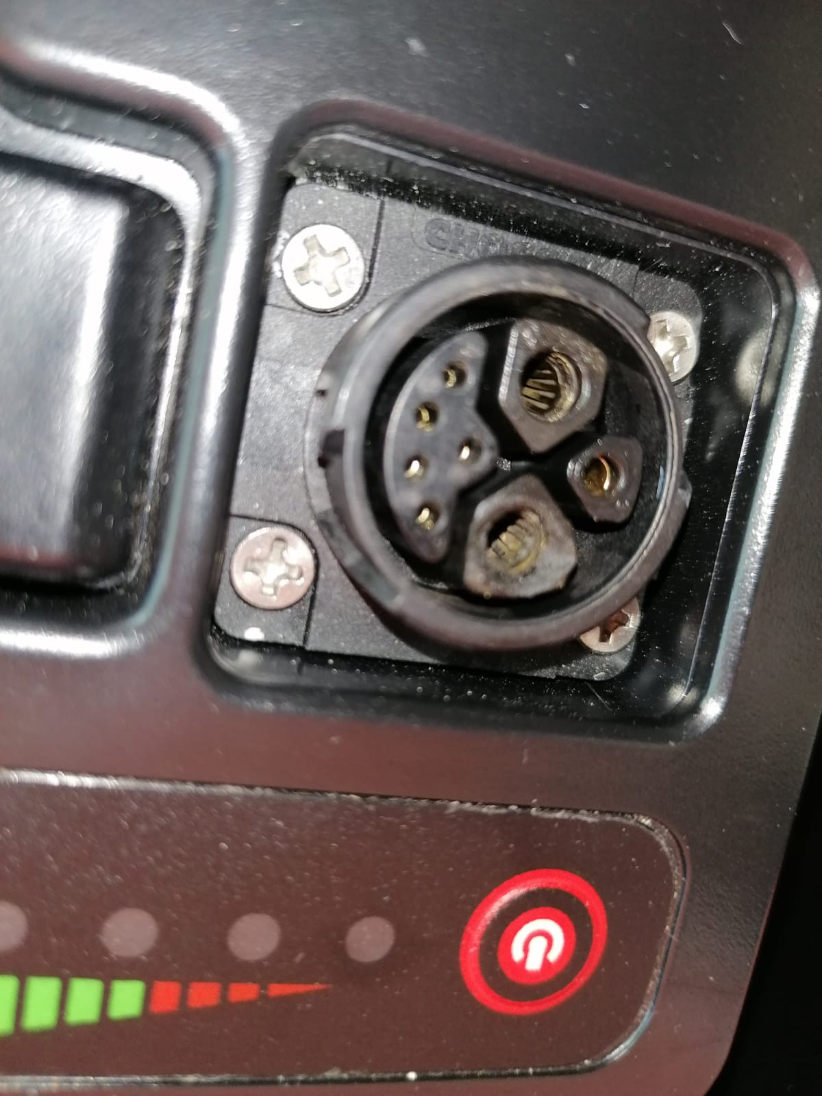

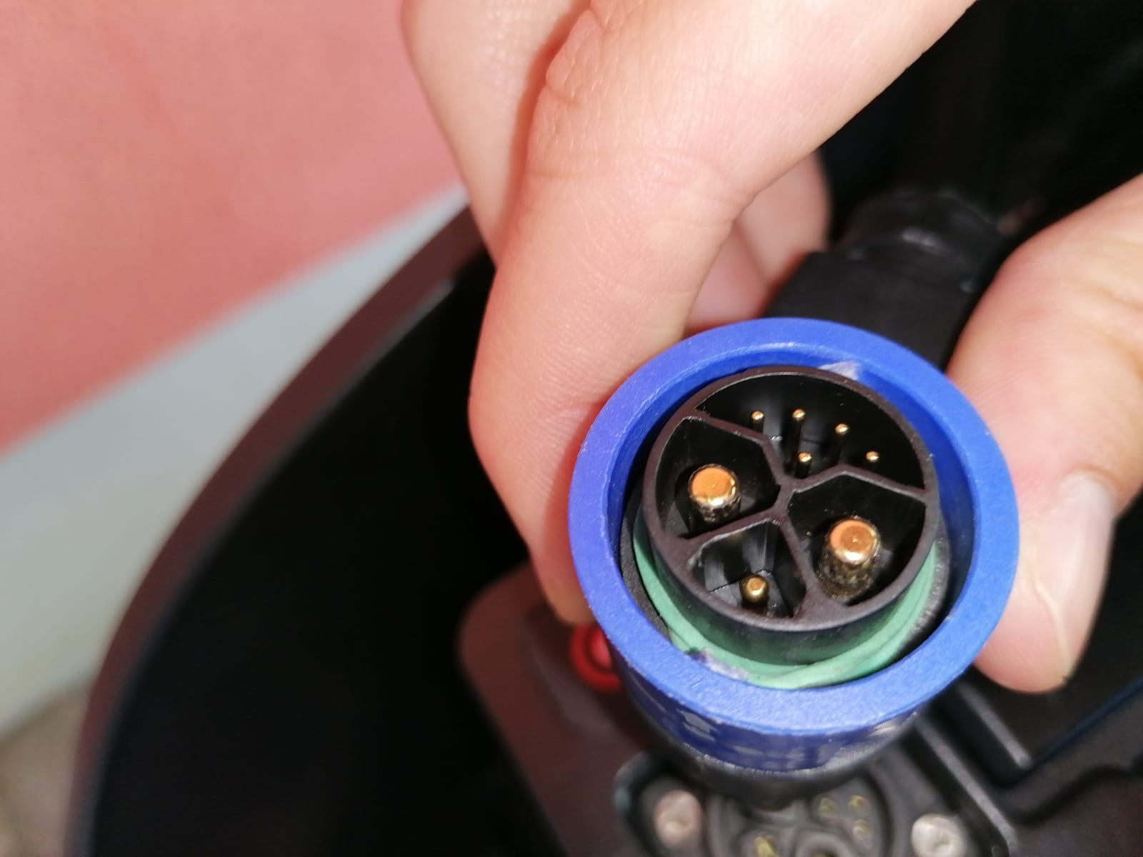

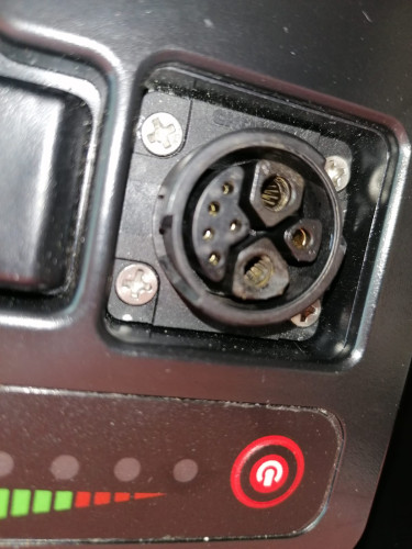

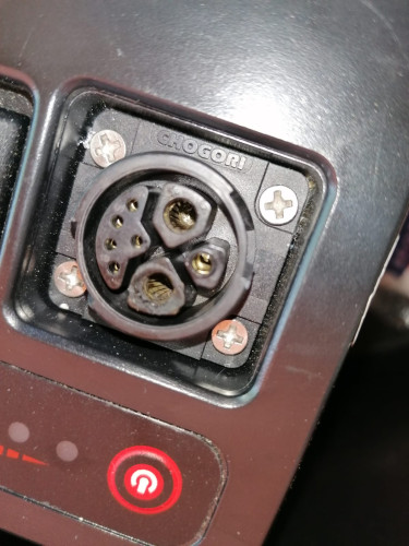

ich fahre seit fast 10000km einen Saxxx Ebee 2.0, der dem Futura Elettrico 2.0 und der Sunra Grace ja sehr ähnlich ist. Mir ist nun vor ein paar Tagen aufgefallen, dass der Stecker am Akku sehr warm wird. Gestern ist dann das Plastik an der Buchse des Akkus geschmolzen, wie auf den Bildern zu sehen ist. Ich vermute mal, dass ich die Buchse am Akku und den Stecker auswechseln muss, oder? Hat damit jemand bei diesem Modell schon mal Erfahrung gemacht?
Vielen Dank!
Gruß Nils

Hallo Nils,
die Steckverbindung heißt Chogori 2 - 1 - 5 in der Größe M23
Die meisten hier bestellen den Ersatz in China und löten dan selbst um:
https://de.aliexpress.com/item/10050089 ... gKJ7PD_BwE
