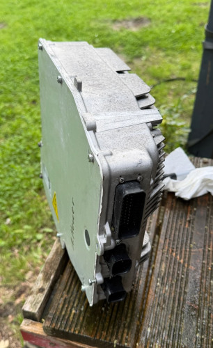

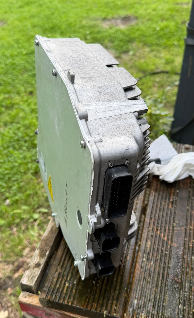

Hey Tobi,Tobi- hat geschrieben: So 3. Mai 2026, 22:46 Danke, leider nicht. da fehlt die teuere Technik weil kaputt oder geklaut.... Habe alles ausgebaut und aufgeschraubt. Auf zwei der Platinen im Inneren der Einheit explodierte Teile , aufgelöste Platinen und keine Chance auf reparieren. Habe ein neues 1A020059 bestellt.
Bilder lade ich gerne bei Gelegenheit mal hoch. Das ganze Teil ist "made in Italy" also kein Importkram.
Der Ausbau ist ohne Demontage der Hauptbatterie oder der Schwinge möglich...wieder was gelernt.
wie soll das gehen? Mir hat einer auf Kleinanzeigen geschrieben, man muss Sitzbankschloss dafür entfernen und Akkubrücke entfernen, dann könnte man den Akku entfernen. Stimmt nicht. Da die Kabel an der Seite befestigt sind mit einer Sechskant man da aber nicht ran kommt.
Wie komme ich an das Steuergerät? Vielen Dank

bei meiner Elettrica45 hat jetzt auch nach 5000 km und 6 Jahren das Steuergerät den Geist aufgegeben.
Hat hier in der Runde jemand eine Anleitung wie ich das Steuergerät ausbauen kann?

Das Problem soll wohl die Isolierung im Steuergerät sein. Ich versuche jetzt meines nach oben auszubauen. Die Batterie ist schon draußen. Am Wochenende geht es weiter.

Ich habe mein Steuergerät jetzt noch oben hin ausgebaut ohne die Schwinge auszubauen.
Das Steuergerät geht jetzt an einen Experten der dann die Reparatur Chancen bewerten wird.

Liebe Leute,
es ist wirklich unfassbar. Ich konnte nur über die Vertragshändler von Vespa das Teil für 1.600€ bestellen. Nach drei Wochen (Hergestellt mitte 2025 alte Software) war es da.
Nach Einbau erstmal den Schlüssel anlernen und dann?. NIX. Der Stromgriff (Gasgriff) und der Motor müssen auch angelernt werden. Die Jungs von Roller König in Friedrichshain haben das dann auf Kulanz für mich gemacht. Sontige Kulanz Fehlanzeige. (Kein Update machen, dann ist alles wieder Mist)
Zum Ausbau und Wiedereinbau:
Eigentlich ganz einfach. Ich hatte alles zum Erforschen außeinander (Hohlraumkonservierung nach drei Jahren keine schlechte Idee).
Kleine Batterie abklemmen. Klappe im Durchsieg ab. Hinterrad ab. Stoßdämpfer unten ab. Plastikverkleidungen ab. Die beiden Stromführenden Kabel von der Batterie hiten rechts ab.
Der Roller hing am Gepäckträger an einem Ast vom Apfelbaum und wurde mittels Flaschenzug so hoch gezogen, dass der Platz zur Entnahme des Steuergeräts gereicht hat.
Alle Schrauben von Lüfter ab (auch die von der Plastikabdeckung). Die drei Schrauben des Steuregeräts ab (bei der hinteren linken die Schraube des Massekabels zu 3/4 rausadrehen damit man an die Schraube kommt) Davor das Massekabel hinter der Klappe. Dann die Stecker: Erst Strom, weiße Sperre nach hinten ziehen Stecker ab, dann Motor, weiße Sperre nach hinten ziehen und ab. Dann die fusseligen Kabel mit dem kleinen Stecker Sperre hochhebeln vom Halter ziehen.
Jetzt das ganze Teil nach hinten rausnehmen, geht nicht weil der große Stecker noch dran ist. Die Sperre des großen Stecker wird nach außen vom Stecker weg gehebelt, (geht sogar mit dem Fingernagel, unten in der Mitte) dann geht der Stecker ganz leicht ab.
Die Akkubrücke aus Rohren ist darüber, das Steuergerät ist von unten dagegen geschraubt, Schwinge und Batterie können drinnen bleiben.
Steuergerät kann jetz raus. Einbau rückwärts. Nach Erlernen im Wiederholungsfall ca. 3 Std. Ich Tage bis zu den AHA Momenten.
Jetzt summt das Teil wieder und ich bekomme jedes mal einen Schockmoment wenn ich das Ladekabel reinstecke....
