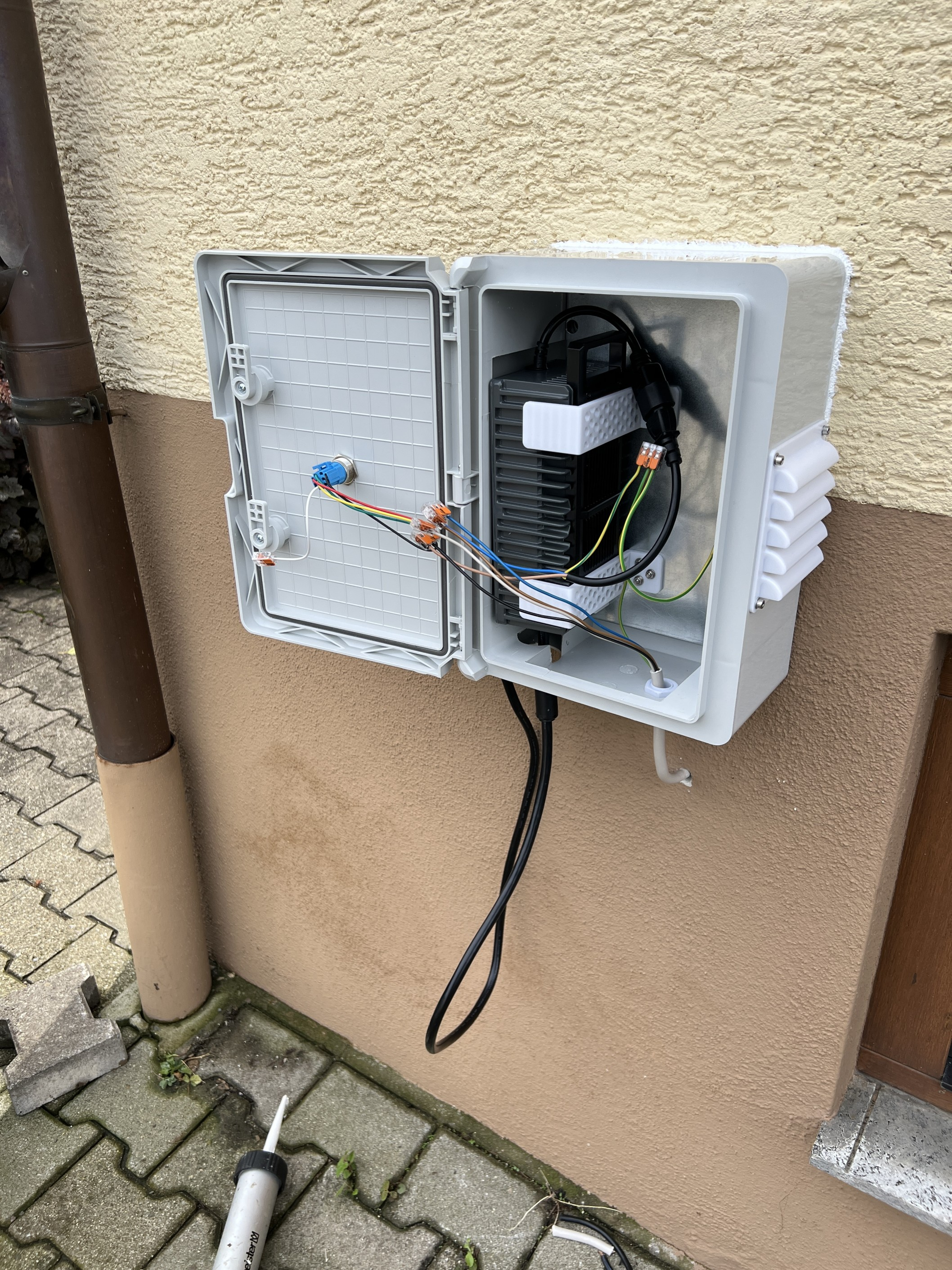

Ich glaube auch es geht hierbei ums Kabel von Ladeziegel->Roller (links unten auf dem Bild) und nicht um den Kaltgerätestecker (rechts oben im Bild).
Die Frage hatte ich auch mal, da ich mir eine Wallbox für das Ladegerät gebastel habe und das Kabel Ladeziegel->Roller recht kurz.
Nach dem Öffnen des Ladegeräts hatte ich die Idee direkt verworfen, da dieses Kabel auf der Platine eingegossen ist.
Durchzwicken und verlängern würd ich mich nicht trauen, da nicht reversibel.
Ich meine auch, dass damals beim informieren mir jemand mitgeteilt hat, dass mehrere unterschiedliche Kabelquerschnitte verbaut sind.
Ändert man die Länge, ändert sich ggfs Widerstand etc. und es kommen falsche Werte vom Ladegerät am Akku an (oder vice versa)
