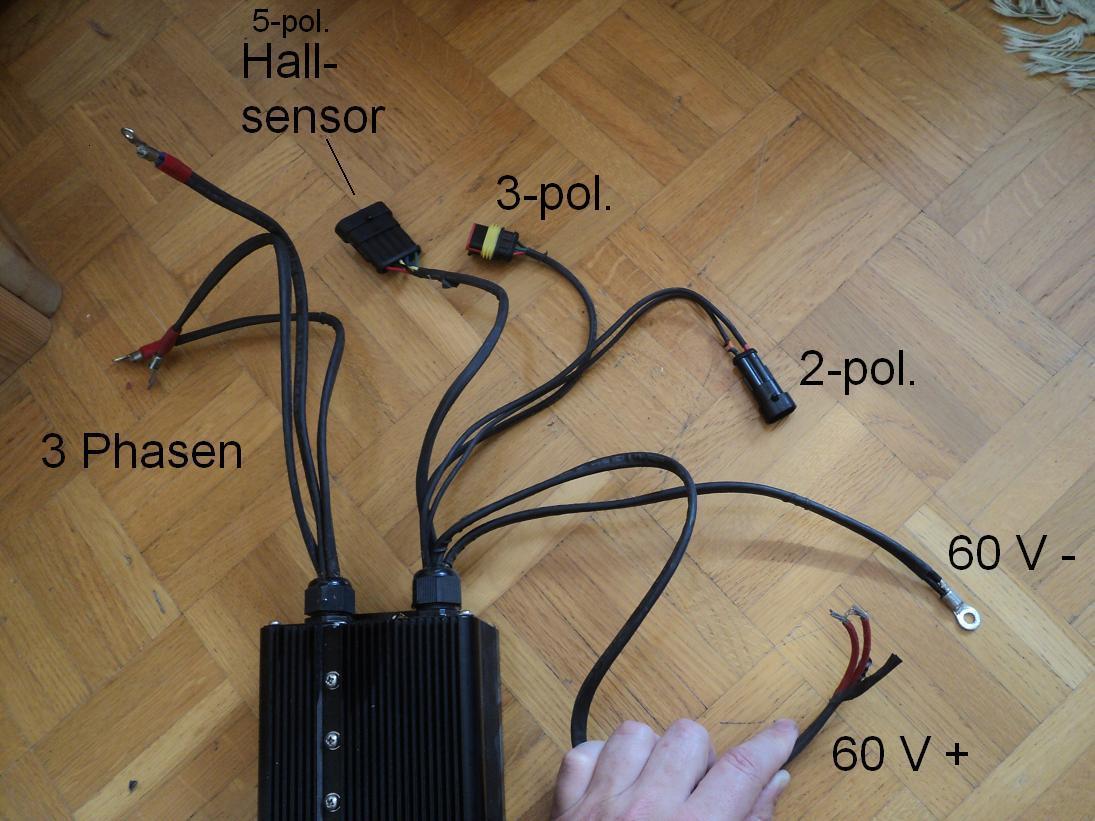

So sieht der ausgebaute alte Controller aus:
Was weiter geschah:
Am Montag hat die Solar Mobil meine Email gelesen, am nächsten Vormittag, also Dienstag Vormittag, hielt ich schon den neuen Controller in den Händen! Vorbildlich! Wie erwartet auf Gewährleistung. Und da war auch der Paketdienst ungewöhnlich schnell.
Voller Vorfreude den Controller eingebaut ... die Schraublöcher waren anders als beim alten Controller, musste ich erst ausfräsen, deutlich länglicher (Langlöcher) machen, damit sie deckungsgleich mit den an der Karosserie festgeschweißten Befestigungs-Muttern wurden ... und das Gehäuse des Controllers ist länger, hat zwischen den Originalschrauben nicht Platz – also neue Schrauben mit kleineren Köpfen gekauft ... endlich passte alles ...
dann alle Steckverbindungen angesteckt, Gas gegeben – NICHTS. Nicht einmal ein leichtes Zucken im Motor, gar nichts. Als wäre der Gasgriff tot. Licht und Hupe funktionierten immerhin, aber die haben ja nichts mit dem Controller zu tun.
Mit Solar Mobil hin und her gemailt – habe ich vielleicht einen Stecker falsch angesteckt? An den Kabelbäumen baumeln nämlich 2 funktionslose Stecker, von denen einer auch an einen Controllerstecker passen würde ... nein, die Stecker, von denen Solar Mobil schreibt, dass sie zusammen gehören, hatte ich eh richtig ...
Was kann da sein? Dann versucht, an den Steckern Spannungen zu messen, Widerstände, Durchgang ... dabei fiel mir auf: In dem Dreifachstecker drinnen, der laut Titanusmann zum Gasgriff führt, war der mittlere von den drei Kontakten kürzer als die 2 anderen. Abgebrochen? Nein, durch Schieben am dazugehörigen Kabel ließ er sich wieder nach vorne bewegen ... wieder zusammengesteckt, und siehe da:
Der Roller lief. Kurze Probefahrt: Höchstgeschwindigkeit 60-65 Km/h (GPS), also eher schlechter als mit dem alten Controller.
