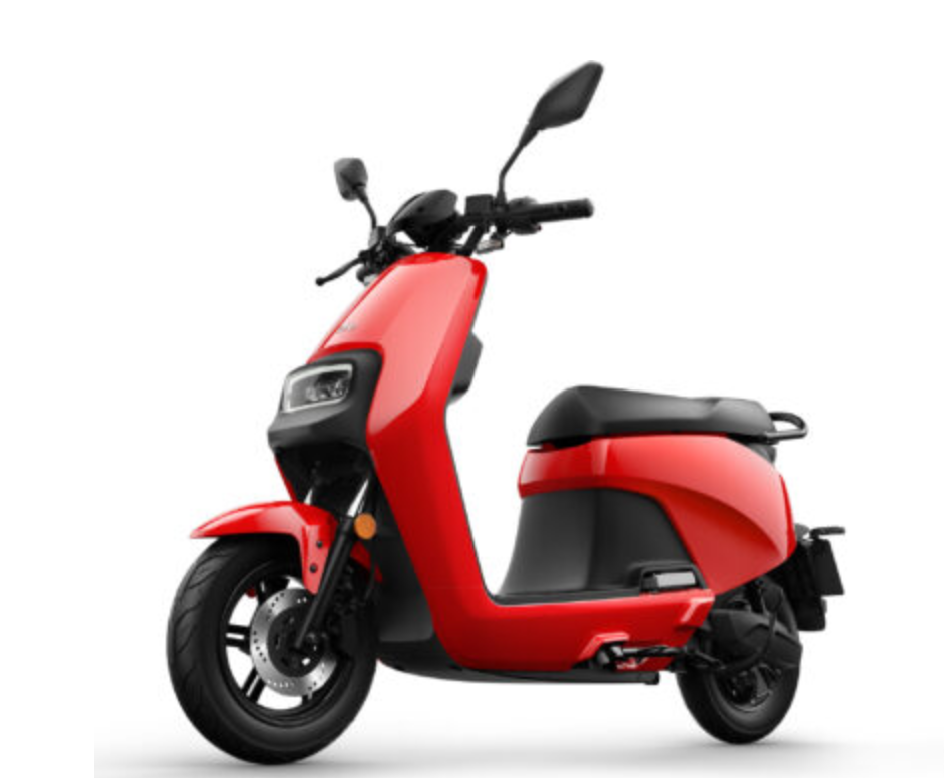

guten tag.
niu gova g3 hier.
19s20p lfp batterie. (60v40Ah)
Fest verbaut. Kein "bluetooth", keine "IOT" funktion.
Km stand: 23'338
Distanz zum naechsten Haendler/Service ~800 km. (Alleine auf weiter Flur).
Problem: Ich kann die Batterie nicht mehr "voll" laden.
Das Ladgeraet schaltet das eigebaute Laempchen von "Rot" (charging) auf "Gruen" (no-charging) um.
Die Anzeige auf dem Display zeigt aber nach dem Ladz eyklus (gruen->rot) nur 4 von 5 moeglichen Balken an.
Was ich versucht habe:
Batterie komplett runterfahren. (Roller 1 km nach Hause schieben).
Batterie "komplett" neu laden.
Ueberlegung: Vielleich liegt es am Coloumb Zaehler und "drift"?
Resultat: Die Display Anzeige praesentiert wieder 5/5 moeglichen Balken.
ABER: Nach jedem Ladezyklus verschwinden etwa 5 km Reichweite. Das heisst nach etwa 2-3 Ladezyklen ist das Problem wieder da.
Das Model hat 3 Geschwindigkeitkeits-Stufen:
1) 67 km/h (Sport) waehlbar
2) 47 km/h (Touring) waehlbar
3) 25 km/h ("Turtle-mode") Notfall. Nicht wahlbar.
Ich kann im Normalfall mit Gesthwindigkeits-Stufe 2 etwa ~70 km fahren bevor die rote "Batterie Warnung" Anzeige aufleuchtet.(Hier ist alles flach. Rauf und runter nur in ein Parkhaus).
Danach kann ich weitere 50(!) km im "Turtle-mode") fahren.
(Es dauert dann 2 Stunden um die Batterie zu entleeren).
Das interessante und frustrierende ist, dass die Reichweite im "Turtle-mode" bestehen bleibt (50 km) aber die Reichweite im "Normal-modus" mit den zwei waehlbaren Geschwindigkeits-Stufen mit jedem Ladezyklus abnimmt.
Mit einem kompletten Leerfahren (und nach Hause stossen) und folgendem Voll-laden kann ich den Zustand zuruecksetzen.
Was koennte das Problem sein?
(Koennen Personen mit einem niu Diagnose und Konfigurationsgereaet, z.B. bei einer niu Garage, die Reservierung der "Turtle-mode" Reichweite vornehmen und anderes?)
Wo soll ich probieren? Ich bin um all Tips und Hints froh.
(Ich bin der Meinung, dass die verbaute lfp Batterien mich mindestens noch weiter 20'000 km rumstossen koennten aber lieber nicht im "Turtle-mode").
