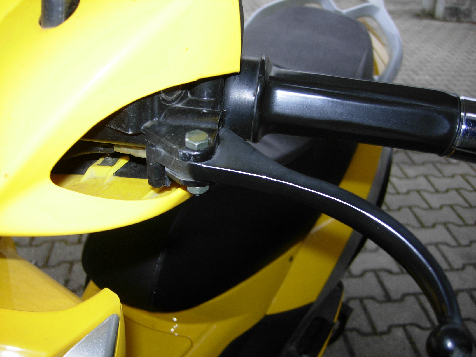

Km Stand derzeit 5700
Bei mir steht seit Januar der TüV an.
Neuen Hinterreifen und Bremsbeläge habe ich schon besorgt.
Nun fehlt mir noch ein Bremsgriff, meiner ist leicht nach vorne gebogen.
Nur was passt da dran?
Habe leider keine von meinen diversen Motorrädern mehr rumliegen und somit auch keine gescheite Vergleichsmöglichkeit.
Habe Innoscooter mal angeschrieben aber bislang keine Antwort erhalten.

Setze ein Foto bitte rein vom Halter.
Vielleicht habe ich was auf Lager.

Anbei das Bild
Ich würde auch beide Hebel nehmen, damit sie auch ja gleich sind.

"leicht nach vorne gebogen"?dominik hat geschrieben:Anbei das Bild.

Hallo......der Hebel ist etwas `schlanker`als die meisten scheinbar Baugleichen.
Hier der Hebel vom EM6000 (ist mal umgefallen das Rollerchen,aber
ohne mich)
Bei Innoscooter lieber Anrufen zwecks Ersatzteilbestellung.

Der Hebel steht etwa 4cm weiter nach vorne als normal.
Zurückbiegen lässt sich das im Normalfall nicht.
Das hatte ich in meiner Sturm und Drang Zeit mit der 80ziger schon zig mal probiert, die brechen dann immer ab.

Scheint als ob ich bei Ebay fündig geworden bin.
Wenn man weiß nach was man suchen muß, klappt es dan auch.
Bremshebel china links
