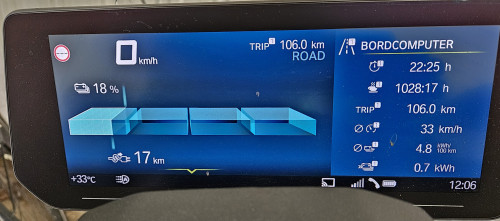

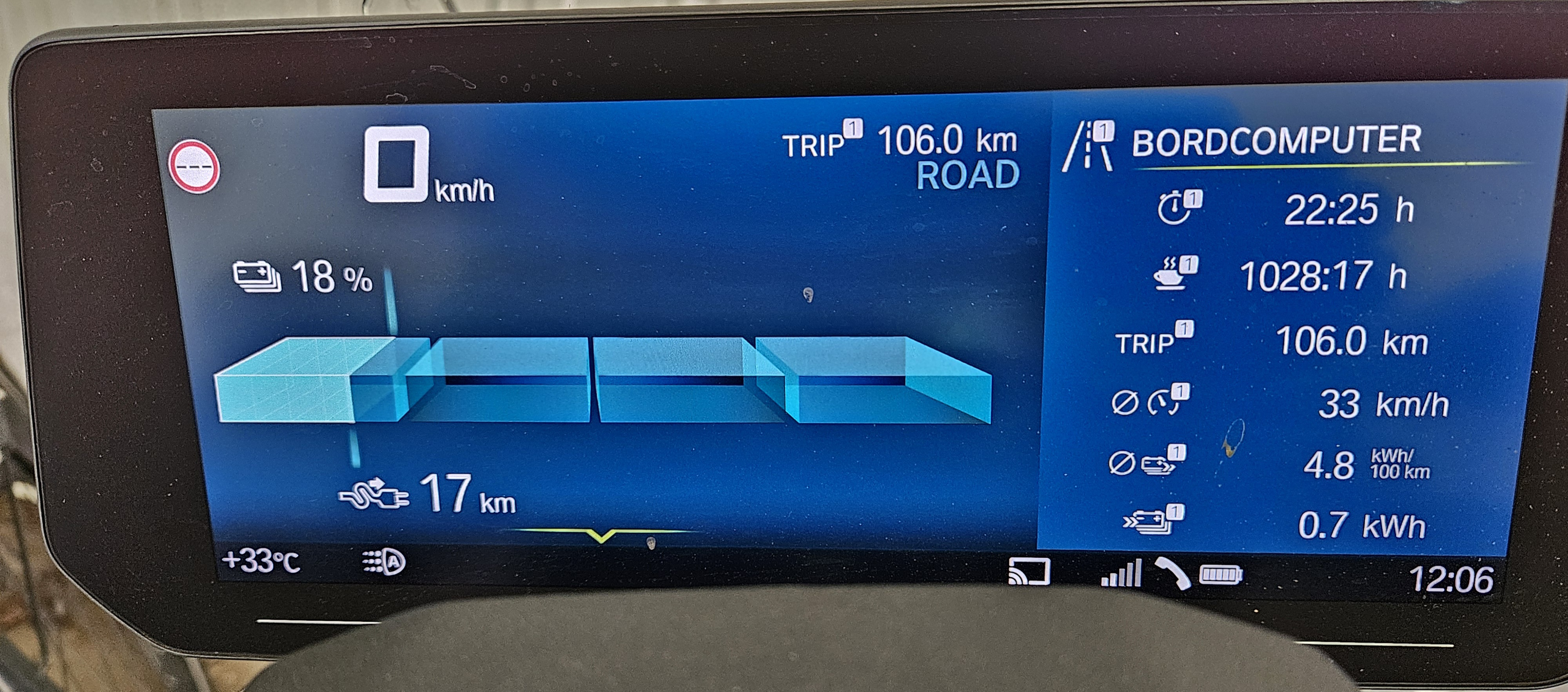

heute habe ich eine längere Tour (106km) im Mittelgebirge gemacht, auf der sich zwei Abschnitte befinden, wo es mehrere Kilometer steil bergab geht.
Diese Strecke fahre ich regelmäßig, und bei meinem Silence war es dann so, dass die Prozentanzeige aufgrund der starken und lang anhaltenden Rekuperation jeweils um 2 Prozentpunkte angestiegen war.
Bei meinem CE04 ist das jedoch nicht der Fall, die Prozentanzeige verharrt einfach auf ihrem Wert! Im Bordcomputer wird aber der Anteil der Reku korrekt angezeigt und auch der Energieverbrauch pro 100km reduziert sich laut Anzeige deutlich.
Ist das bei Euch ebenfalls der Fall, dass die rückgewonnene Energie in der Prozent- sowie Reichweitenanzeige nicht berücksichtigt wird?
Viele Grüße, Olli

Hab ich in 4 Jahren (knapp 20tkm) auch NOCH NIE gesehen.
In dieser Bordcomputer-Anzeige taucht die rekuperierte Strommenge als Zahlwert wohl auf.

Re: CE04 - Prozentanzeige während Rekuperation
Ich hab bereits mehrfach den Glockner runter rekuperiert. Morgen tu ich es auch wieder. Ja, das ist glaub ich normal. Man sieht es aber beim Verbrauchsschnitt. Der wird dann extrem niedrig angezeigt.
Wie bereits erwähnt, sehe ich den verringerten Verbrauch sowie die erzeugte Rekuperationsenergie.
Dass die Akkukapazitätsanzeige nicht aktualisiert wird durch die Reku ist ja auch nicht „schlimm“, es wundert mich nur
