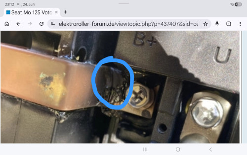

Ich habe einen Seat Mo 125 BJ 2021 und mir ist während der Fahrt der B+ Pol am Controller durchgebrannt.
Der Roller ist während der Fahrt ausgegangen das Hinterrad hatte allerdings noch Widerstand. Ich musste ihn dann von der Hauptstrasse runterschieben und nach etwa 300 Metern hat sich der Widerstand gelöst. Da es bei mir in der Umgebung keine Silence/Seat Mo Werkstätte gibt habe ich mir einen gebrauchten Controller gekauft und eingebaut. Allerdings macht der Motor beim Gasgeben nur einen kurzen Ruck und die Motorkontrollleuchte geht an. Ich habe auch schon probiert die Parameter des alten Controllers auszulesen und auf den neuen zu übertragen. Leider das gleiche Problem. Kann es sein, dass durch das Schieben unter Widerstand der Hallwinkel verändert wurde? Gibt es eine Möglichkeit die passenden Parameter zu finden bzw. den Motor automatisch anzulernen?

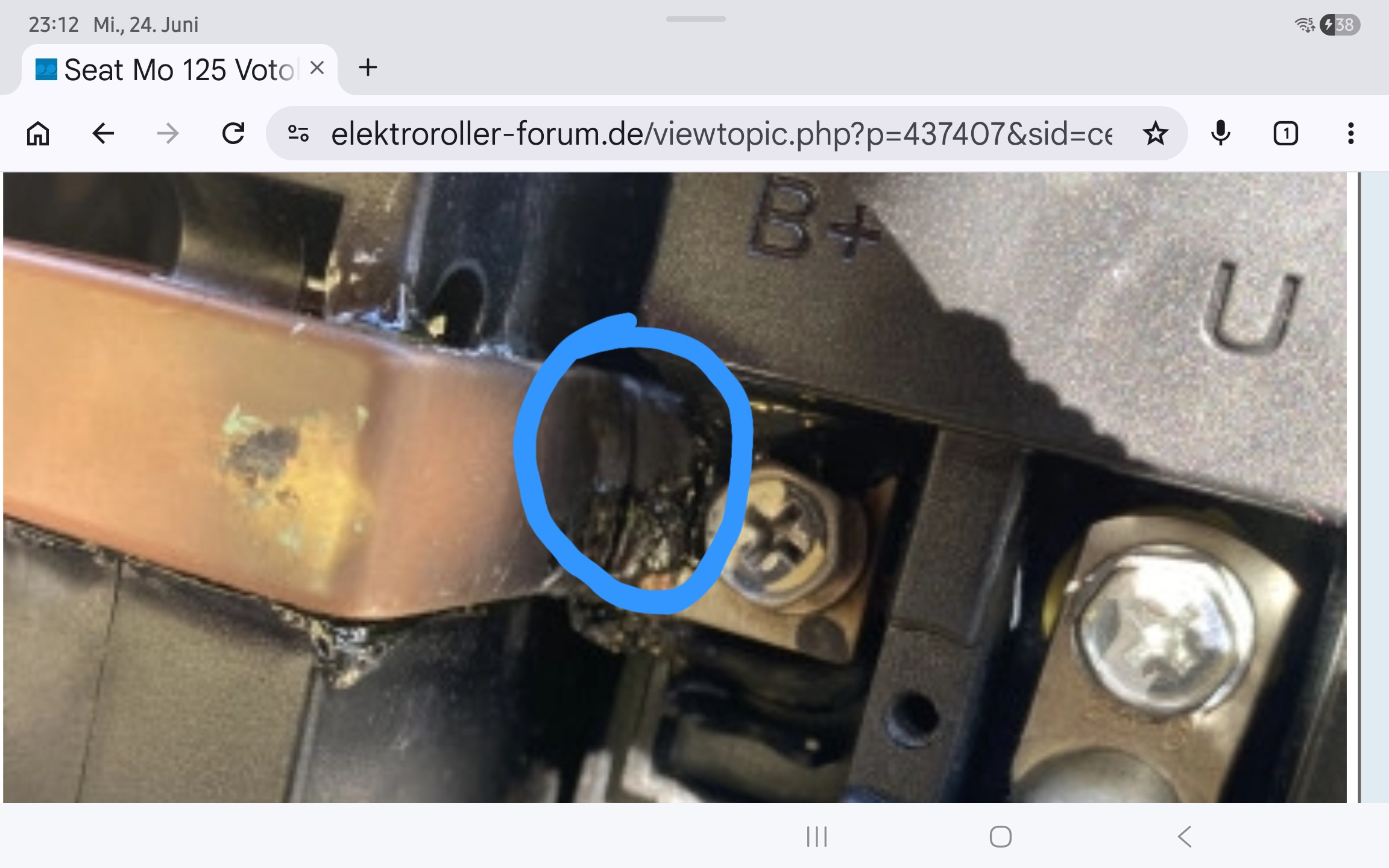

P.S: die Brücke vom Leistungsschütz sieht mir nicht defekt aus, nur die Isolierung lokal angeschmolzen. Könnte eine zu lose Klemmschraube das Hitzeproblem verursacht haben?

Sieht vielleicht doch wie gebrochen aus...?

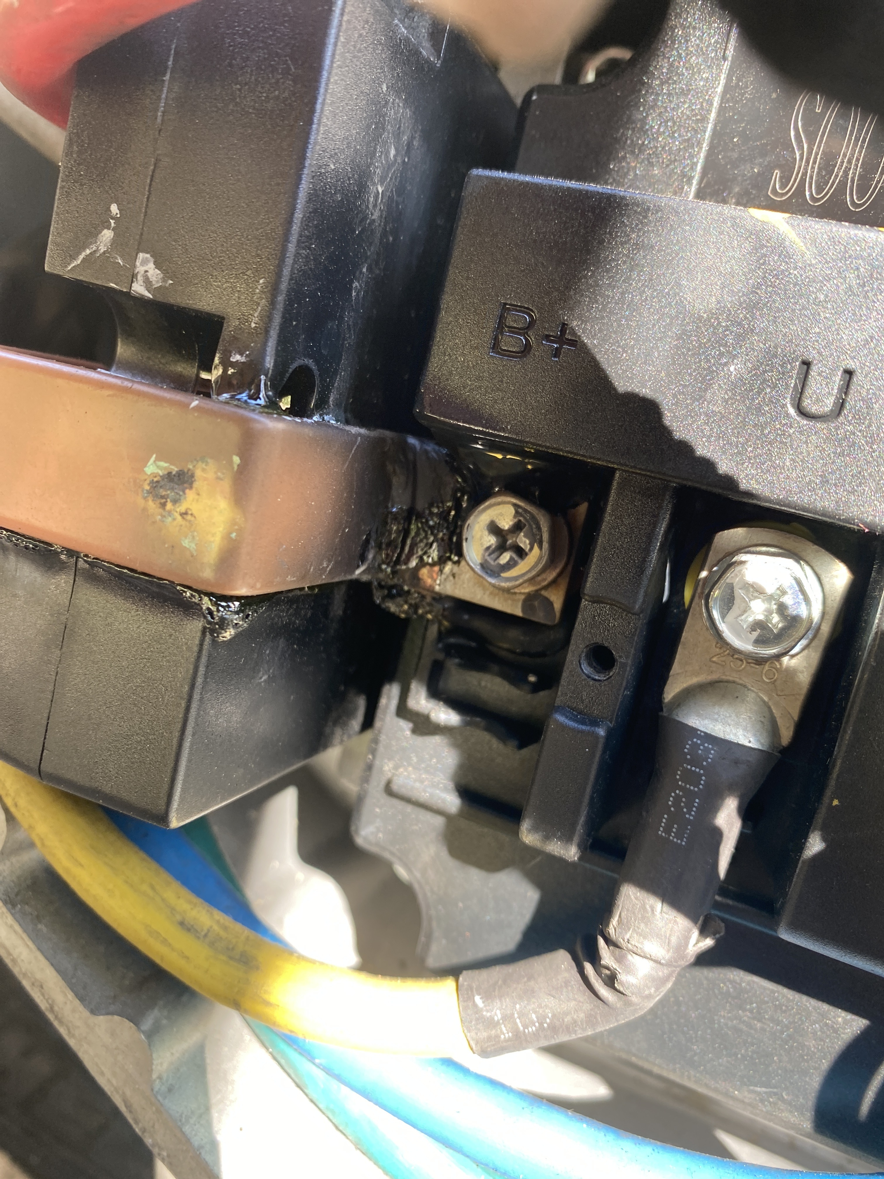

Tatsächlich war die Überhitzung lokal am B+ Anschluss. Die Brücke ist nicht gebrochen, ob die Schraube locker war kann ich leider nicht beurteilen da der komplette Anschluss geschmolzen ist.

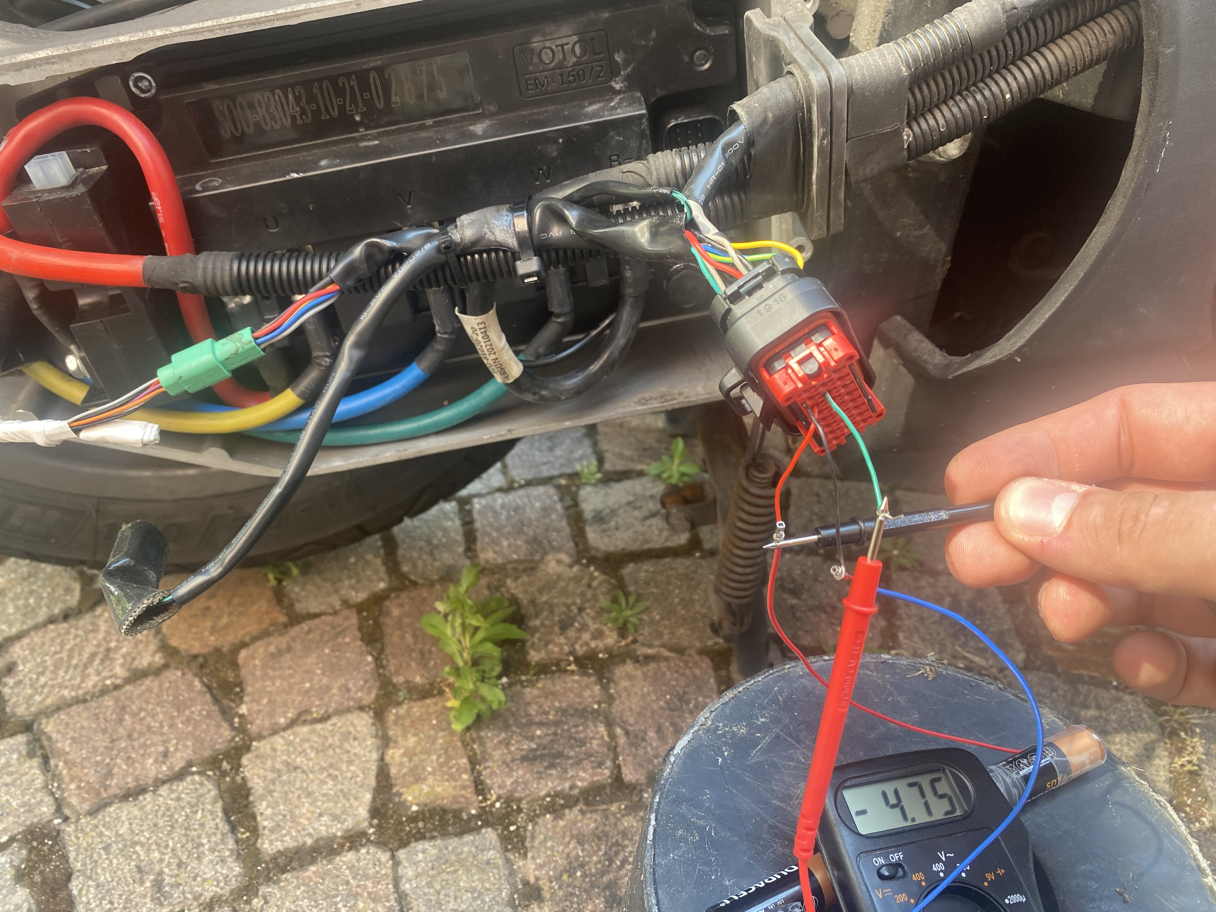

Habe jetzt mal versucht die Hall Sensoren zu messen. Dazu habe ich den Stecker für den Hallsensor vom controller getrennt und eine 5v Stromquelle bei + und - angeschlossen. Danach habe ich ein Multimeter mit der Schwarzen Spitze an den - Pol und mit der roten Spitze die 3 Hallleitungen gemessen. Das Multimeter hat dabei immer 3,45V angezeigt, auch wenn ich das Hinterrad drehe. Heisst das dass alle 3 Sensoren „feststecken“ oder brauchen sie vielleicht doch eine Freigabe vom Controller? Oder habe ich einfach komplett falsch gemessen? :D

Detektivarbeit am Pluspol des Batterieeingangs: schaue Dir mal die Schraube von unten im Kontaktbereich an! Siehst du da einen Abbrand?
Falls nicht, tippe ich auf einen internen Kurzschluss im Controller. Die Hallsensoren können bei einem Ausfall oder Kurzschluss nur die Unterbrechung auslösen (Motorlampe geht an, der Motor blockiert kurz, rollt dann aber frei). Ich habe den Verdacht, dass es nicht die Hallsensoren sind, sondern Dein Motor einen Spulenkurzschluss hat.
Zwar kann ein Hallsensor der Defekt ist oder einfach nur keinen Kontakt hat Deinen "Schiebewiderstand" erklären, aber wenn mal der Pluspol vom Akkueingang schmilzt, ist der Fehler eher Eingangsseitig. Der Votol Controller ist wirklich gegen so ziemlich jede Vergewaltigung ausreichend schnell im Selbstschutz.

Hab das ganze jetzt nochmal direkt am Stecker am Controller gemessen und plötzlich funktionieren alle 3 (0-5V beim drehen des Rades). Hab wohl tatsächlich irgendwas falsch gemacht.
Ja beim alten Controller ist die Brücke zwischen connecting board und Controller am controller überhitzt. Warum weiß ich leider nicht, kann gut sein, dass sich da der Kontakt gelockert hat. Controller und Connectingboard wurden dann getauscht (natürlich auch die Brücke dazwischen).
