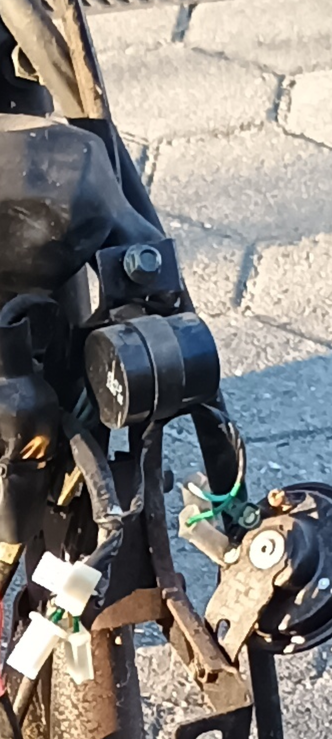

Der Blinkgeber steckt vorne am Stirnrohr hinter dem Scheinwerfer, aber normal klickt das nur leise.

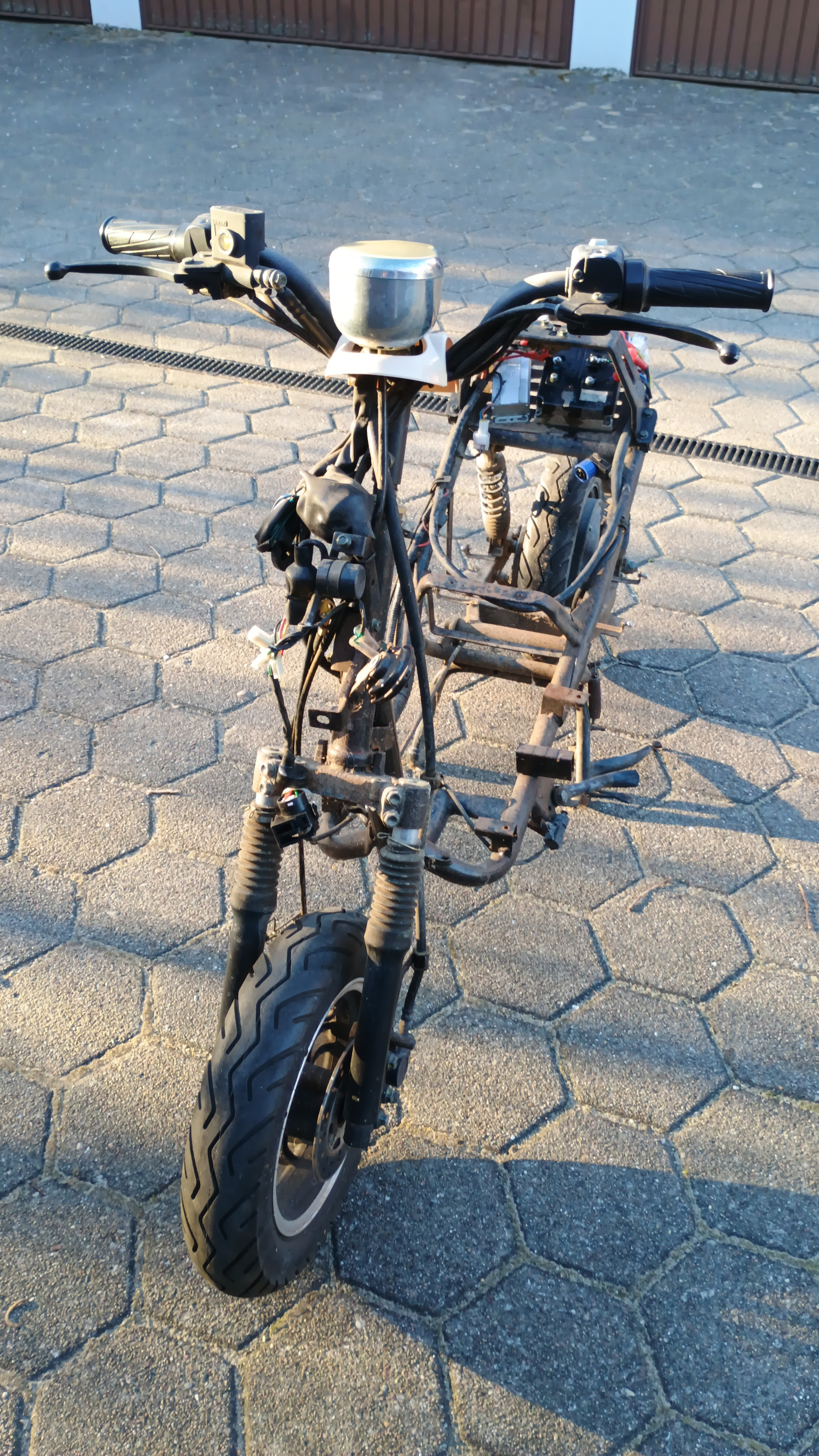

Danke auch für die Fotos. Mit deren Hilfe konnte ich feststellen, dass mein Blinkrelais ohne Gummibefestigung herumbaumelt.
Es blinkt ja noch. Allerdings fehlt mir das klickende Geräusch, weil ich sonst manchmal vergesse, den Blinkercä wieder abzuschalten. Bei meinem zweiten UNU Classic vernehme ich das Klicken auch mit Helm deutlich, so dass ich es da nicht vergessen kann.

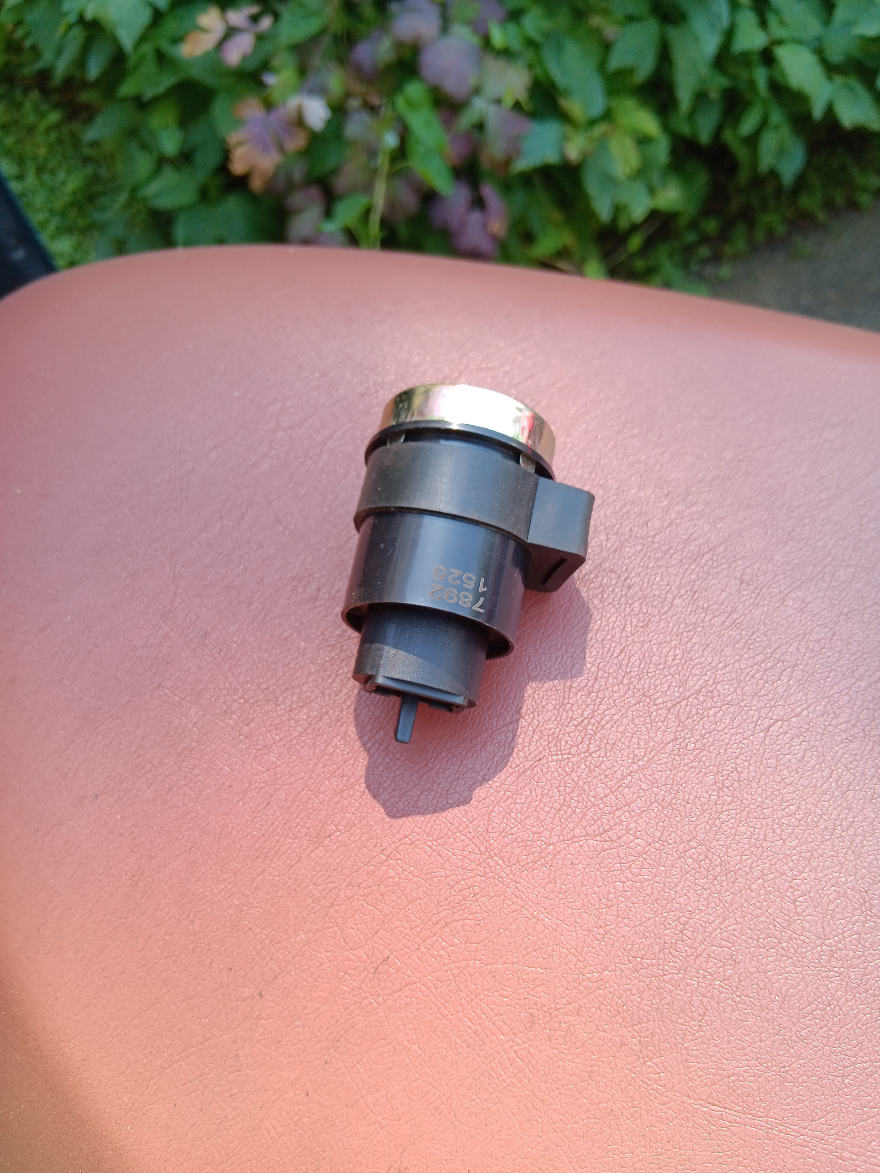

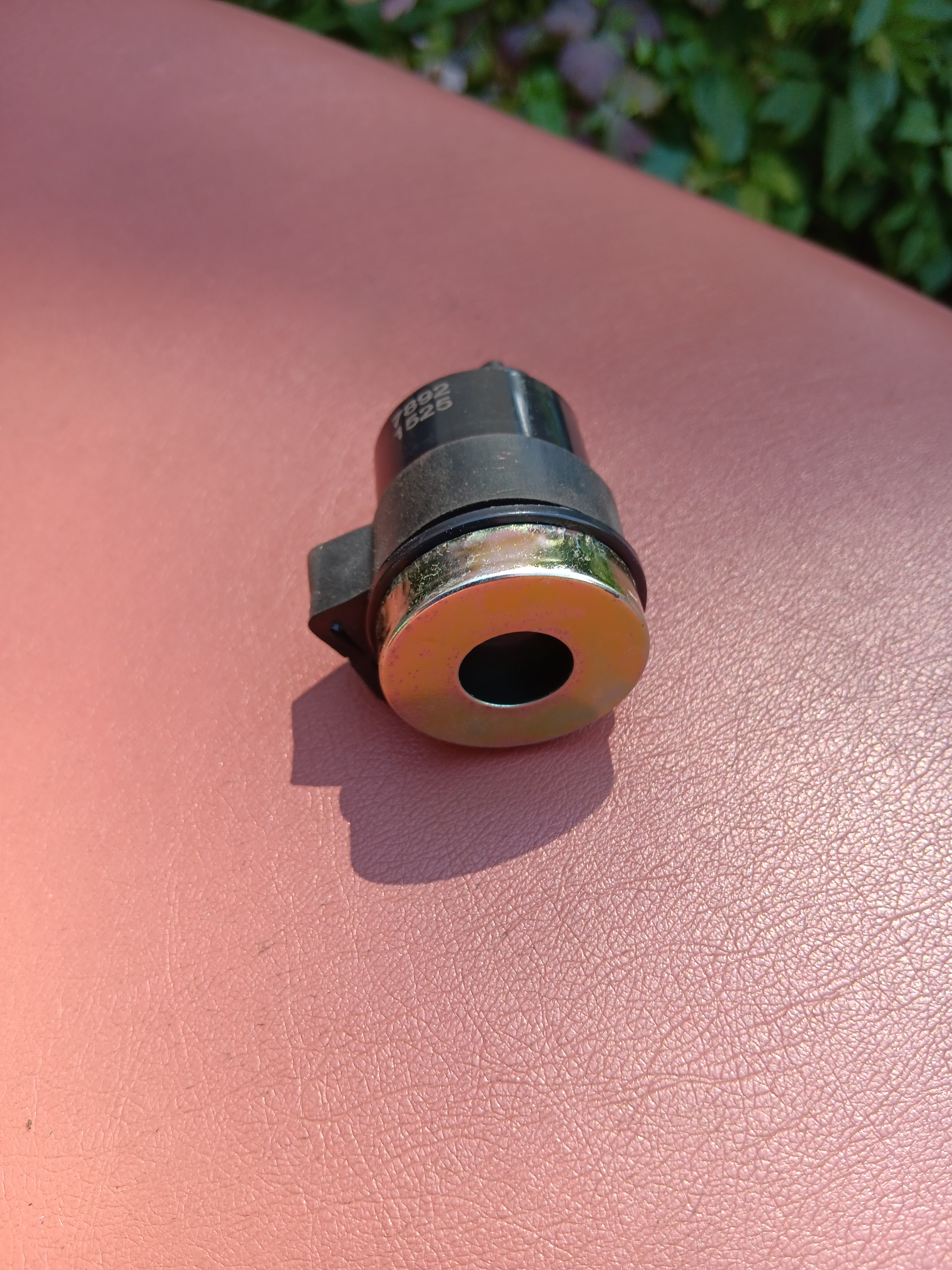

nochmals danke für die Unterstützung. Dadurch angeregt habe ich noch weitergesucht und das von mir gewünschte Blinkrelais (mit Laitsprecher) und Klickgeräusch im Netz gefunden, bestellt, erhalten und eingebaut. Alles funktioniert wie es soll.
Das Relais, welches ich gekauft habe:
Blinkrelais passend für Kymco Agility 12V 3-Polig
8,90 Euro
8,90 Euro
