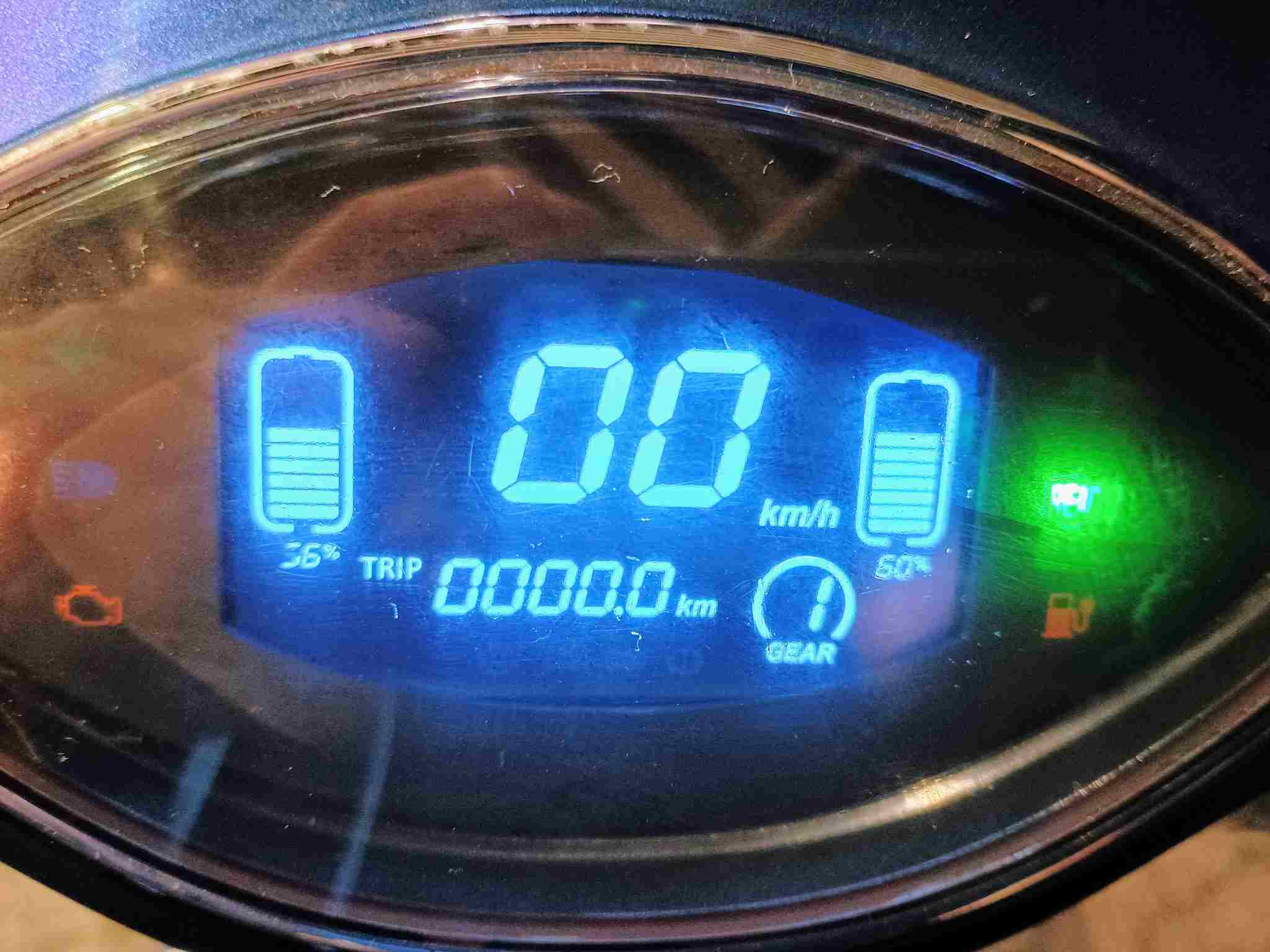

Meinen Roller habe ich gebraucht gekauft und schnell gemerkt, einer von den beiden Akkus hat einen Defekt, voll geladen zeigt er 188% an.Kümmere ich mich im Herbst drum, hab ich mir gedacht...
Jetzt lässt der Roller sich nicht mehr laden..
Meine Fragen : Kann es sein dass er sich nicht mehr laden lässt, weil der eine Akku nicht in Ordnung ist ? Ich benutze normalerweise die Ladebuchse in der Seitenbacke, über die beide Akkus geladen werden. Ein Laden direkt am Akku geht aber auch nicht, vielleicht ist das Ladegerät ja auch defekt. Wo fange ich am besten mit der Fehlersuche an? Danke schonmal.

Anzeige 188% hört sich natürlich so an, als ob etwas mit dem BMS nicht stimmt, welches normalerweise die Prozente ermittelt.

Optisch nicht ganz unbekannt, falls das mit den 188 % die Anzeige im Tacho ist, das ist nur ein Pixelfehler.
