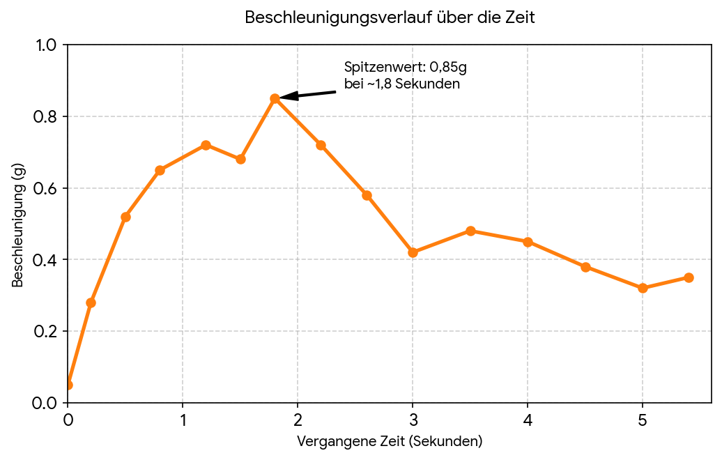

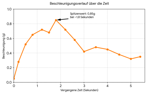

Am Diagramm erkennt man das Throtle 1-2 Zehntelsekunden braucht bis 100%.
Muss mal probieren mit gezogener Bremse und Throttle schon voll auf zu starten. Das reicht vielleicht schon für 5,9xSekunden. ;)
Der ND72680 hatte solche Starts mehrfach mit Abbruch beim Beschleunigen in der ersten Sekunde quittiert.
Dieser hatte aber auch leichte Überschwinger in der Stromregelung, den musste ich im max Phasenstrom um 10% Drosseln damit er sonst sauber lief.

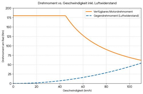

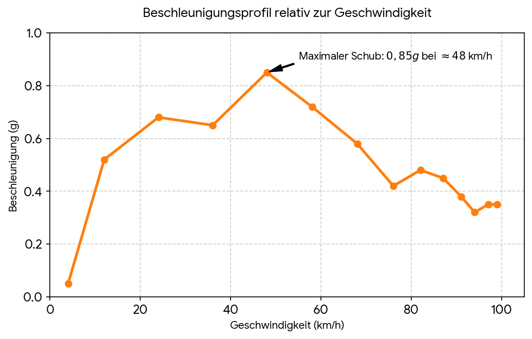

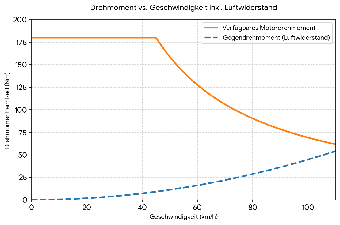

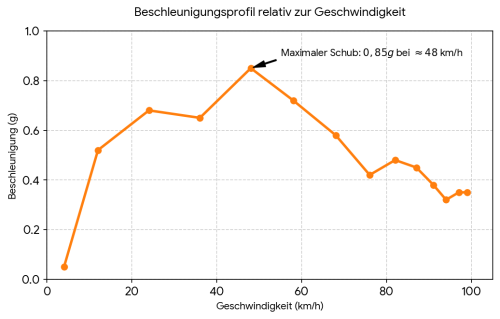

Hab das mal mit einer bösen KI durchgespielt. So sieht es aktuell aus:
Letztendlich geht es eher darum die Kurve nach rechts zu verschieben (oder sie in die Breite zu ziehen). Weniger KV bringt nur einen Kick um die 30km/h. Das dürfte dein Reifen nicht mitmachen. Physikalisch bist du mit den 0,85g dicht am Maximum. ;)
Nach ca. 2,6 Sekunden baust du bereits mächtig ab:
Anyway, da dürfte im Ramping noch was gehen. :mrgreen:
Leistung hast du untenrum genug:
Kann es sein, dass du im Augenblick der maximalen Beschleunigung die Haftung verlierst?

An Haftung mangelt es gefühlt nicht, eher an genügend Batteriestrom um noch mehr Drehmoment produzieren zu können.
Was ich in den Diagrammen noch nicht ganz verstehe ist das ansteigen der Beschleunigswerte bis 2 Sekunden. Der Maximalstrom wird ja schon nach einer erreicht.
Ist der Rest dann Wirkungsgradsteigerung bei höherer Drehzahl vom Motor oder ist das nur Massenträgheit von der rotierenden Masse des Motors?
Da fehlt mir als Elektriker irgendwie das Verständnis für.

Die Leistung steigt mit der Drehzahl, sprich auch bei konstantem Drehmoment steigt die Leistung mit der Drehzahl, und es gibt mehr Beschleunigung.
